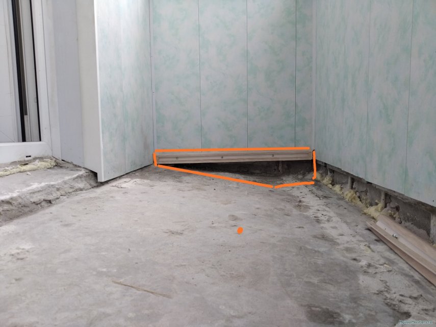

Пол на балконе
.Варианта 2.
1. Доска 100-150*50 уголки для крепежа к полу, подкладки.
2. Все то же самое, только без уголков.
Утеплитель, если нужен - ппс15+ пена. Вдоль стен зазор 1-2см и пропенить.
Лаги укладываем решеткой 515*515 по осям, между фанерными листами зазор 5мм
По простому можете просто шпунт настелить, или просто доску строганую с зазорами для вентиляции.
@Дмитрий 78 толщину точно не знаю, но как я понимаю наклонная это стяжка на основной плите. В сумме может см 15 в самом толстом месте. Вы имеете ввиду выпилить из бруса такие лаги? Можно попробовать. Смотрите, а если кинуть две продольные лаги. Одну закрепить ближе к стене и с помощью монтажных клиньев выровнять по горизонтали. А вторую лагу ровнять по первой, положив под нее что-то типа доски. Это реально?
