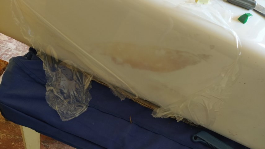

Решил рискнуть, купил б/у бойлер Ariston ABS VLS PW 80.
Снаружи практически без повреждений. После распаковки обнаружил странное пятно на боку бойлера. Пятно ничем не смывается, такое впечатление что оно под эмаллю. Продавец говорит что когда отправлял такого не было. Под нижней крышкой все чисто. Тены пока не вынимал, сделаю это завтра.
Кто то знает что за пятно?

37 minutes ago, Sano said:
Коррозия металла и это не группа, я так думаю
Имеете ввиду, что проржавел бак изнутри?
Я тут новенький, если не в той групп то прошу модеров перенести.

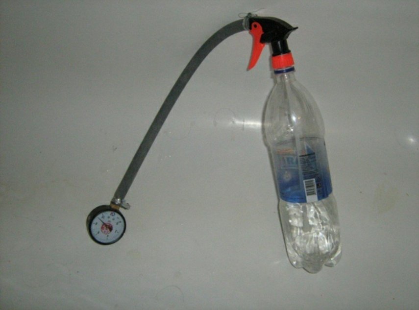

Зачем угадывать, заполните бак водой и накачайте в него давление, если падает сразу поймёте и увидите причину. Ведь это элементарно, Ватсон )) а вот этой бутылочкой можно накачать давление до 10 кг
Резюме - не скупитесь и не покупайте на Авито неопознанные объекты ))
15 часов назад, Sano сказал(а):
Думаю что да
А вот не факт. У этой конкретной грелки заявлен бак из нержи. Мой товарищ пользует с таким баком уже очень давно. Тэны задолбался менять, электроды, терморегулятор навернулся, и со счёту сбился вёдрам вытряхнутой накипи. Но бак цел. Я покупал и ставил эмаль. Через 8 лет неинтенсивной эксплуатации бак потёк. Следующий взял с нержой и привизгами изготовителей: мол варят они по какой-то ноухавской технологии "G5", если название не путаю. Думаю, это вульгарный поддув с внутренней стороны шва с которым варили ответственные швы сразу как АДС появилась.
