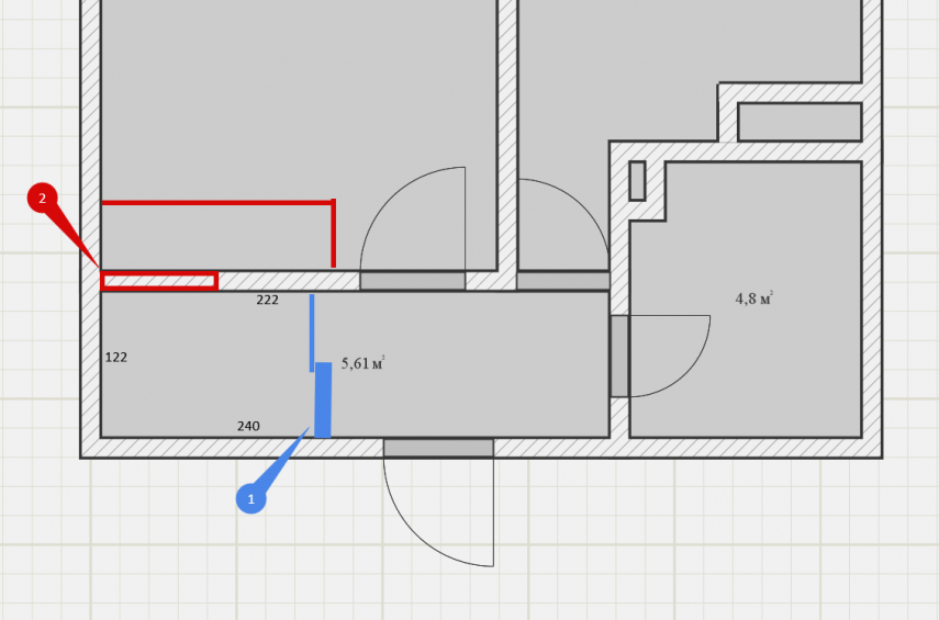

Прошу совета в организации гардеробной в 1 комнатной квартире 46 кв.м.
Слева от входа в квартиру предусмотрено место, но как организовать вход, чтоб было удобно и максимально. Сейчас 2 варианта у меня:
1. Сделать прихожую из 2-х частей - вешалка и обувница и вторая часть (60 см) зеркало и оно же раздвижная дверь (вход в гардеробную)
2. Вход через встроенный шкаф из комнаты.
В силу своего не профессионализма, меня устраивают эти варианты, но возможно профессионалы укажут на ошибки моего планирования.
Спасибо
Clip2net_200715152942
Из коридора. Двери обе купе. Системы хранения типа Elfa
Если обе двери купе, то нет места для прихожей.
У вас его там и так нет. Прихожая справа от входа или все внутри гардеробной.

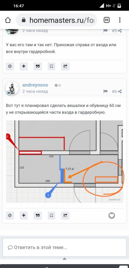

Вот тут я планировал сделать вешалки и обувницу 60 см у не открывающейся части входа в гардеробную.

Здесь больше места
Screenshot_2020-07-21-16-47-13-767_com.android.chrome
Тут самое проходное место и не хочется, чтоб разносили грязь :(
А откуда там грязи взяться?
Разуваемся на коврике при входе. Обувь ставим на отведенное место.
В 21.07.2020 в 16:43, Дмитрий 78 сказал(а):
Здесь больше места
Для прихожей там мало места, обувницу точно не получится впихнуть. Размеры стен (которые в обведены) 100 X 36 см., дверные коробки еще съедят и возможно выравнивание стен тоже.
