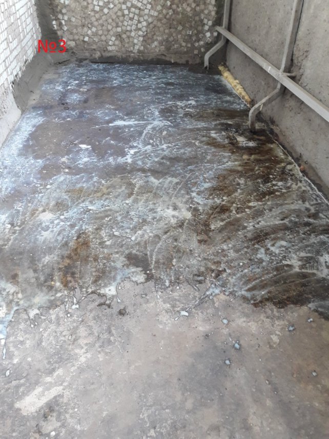

Столкнулся с проблемой: приобрели квартиру б/у, прожили 2 года и руки дошли до разгребания балкона.
На полу балкона лежал линолеум прямо на плите. И когда то ооочень давно под линоль протекло не то вино, не то варенье (что то сахарное в общем).
После того как я поднял линоль вонища стояла аж глаза жгло. Мыл я это дело с белизной целый день, в результате почти ничего не отмыл. Пробовал шпателем поддеть куски грязи, едва поддевались. Выжигал грязь китайским бытовым газом, воняло жженым сахаром, шпателем поддевалось чуть лучше, но не идеально. Тогда в ход пошла сначала дрель с коррщеткой (не очень то она почистила) и затем болгарка с шлифдиском(вот она справилась почти на отлично).
В результате пятно почти ушло, но вонь осталась. Тогда я психанул и решил похоронить пятно под тонкой стяжкой (knauf fliesen) из плиточного цементного клея. Получилось ничего так, учитывая что ровнять пол я не собирался. Но пятно с запахом проступило сквозь 7-10 мм цемента, хоть и запаха стало заметно меньше.
Сижу и думаю, а не залить ли мне мой цемент эмалью типа ПФ-115 (на рынке есть "ярославские краски", импортные(жутко дорогие),Olecolor (алкидноуретановая) ?
ЗЫЖ понимаю, что лучше бы отмыть это дело до укладывания стяжки, но даже не представляю чем.

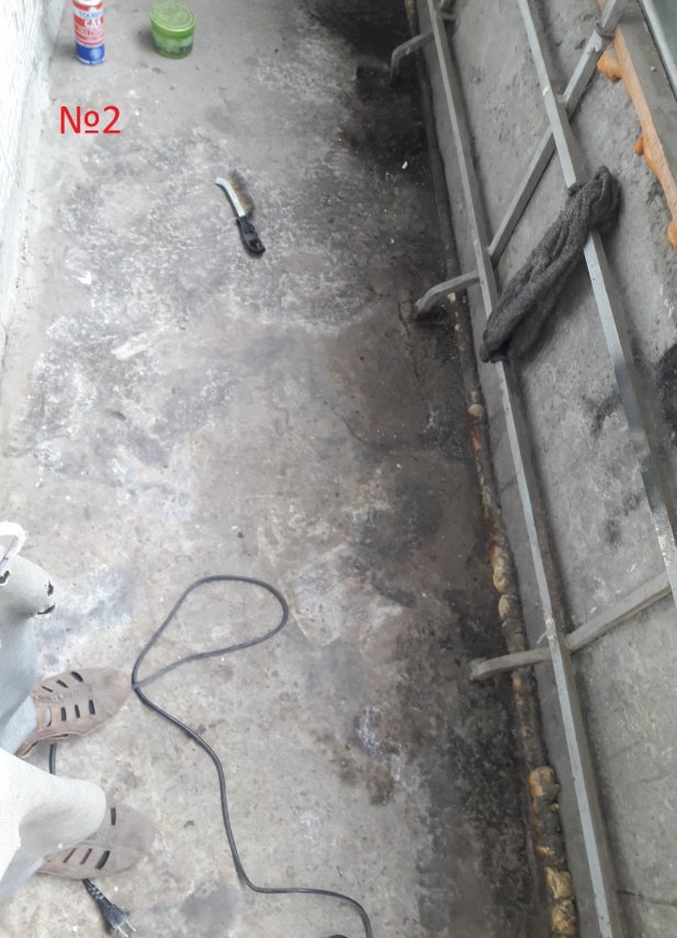

20200726_133035
20200726_121243

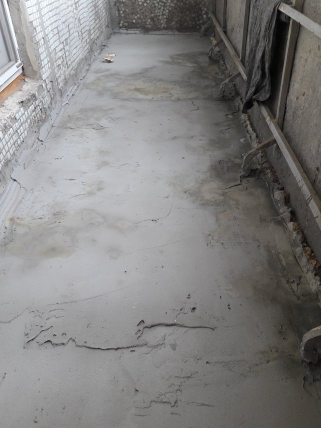

Фото 3 - Тифенгрунт,
фото 4 - Флизен еще сырой, подсохший еще не фотографировал.

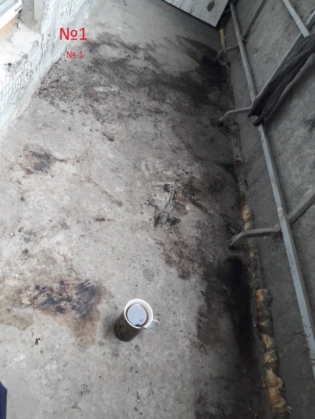

20200726_173218
20200726_215836
27 минут назад, Sano сказал(а):
Алмазной чашкой чистили? До чистого бетона
Пожалел плиту.Она всего около 80мм.Чистил шлиф диском лепестковым.
@Sano ,не подскажете может есть какой простой выход из моей ситуации?Мне не на продажу) Хочу просто запечатать вонь от этого пятна (может обмазочной гидроизоляцией,краской и тд.). Ну чтоб не снимать цемент и не мучить плиту?
Пол в горизонт буду делать рамный из стальной профтрубы 40х40х2 и фанеры (вес примерно 60 кг я считал)
@K0nstantin ключевые слова "изолирующая грунтовка". В качестве таковой может подойти и ПФ, и НЦ... И Бетоконтакт, кстати.

Там цемента всего лишь 28 кг где то.Если не поленюсь, то сниму. Опять же краской лучше я цемент свой замажу, в случае чего легче с краской его снять, чем заводской железобетон зачищать.
@zmeygordynich А какую ПФ выбрать не важно?
Пишут что она по бетону есть и универсальная. Думаю сразу закупить для окраски металлоконструкции и плиту замазать.
Или все таки взять отдельно по металлу и отдельно по бетону? Мне эстетика окраски не важно, в бетоне замазать вонючку, а металл защитить от коррозии хотя бы на какое то время.
Алмазной всего пару мм. снимите, самый верхний пропитавшийся слой, а затем краской можно покрасить

Агрессивно лезет, я бы почистил алмазной чашкой
@Sano , я же не подлезу диском в места отмеченные кружочками. Или там оставить пятна?
А может снять стяжку, затем под этими железяками измазать все битумом, а остальную плиту шлифануть алмазом, а после измазать уже краской?
Кстати там где эти железки примыкают к плите: там закладные стальные. И как видно над этими закладными тоже проступают пятна. До них я тоже не доберусь диском, они притоплены в плиту на примерно 1см.
Наверное поступлю так:
1) Все таки сниму стяжку где эти пятна
2) Шлифану плиту алмазом на пару мм.
3) Протяну тем же флизеном до общего уровня свои шлифованые места (ну оочень не хочу мазть краской или битумом заводскую плиту, начитался форума и знаю как люди мучаются пытаясь снять эту гадость при ремонтах)
4) Измажу битумом под железяками, где диск не подлезет
5) Измажу всю стяжку ПФ-115

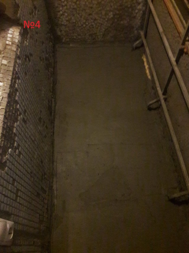

пятна после стяжки

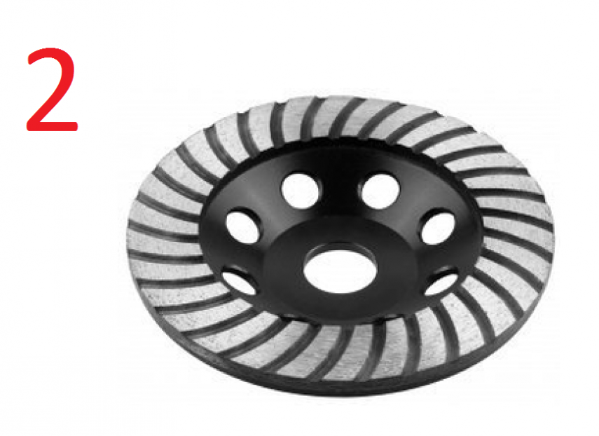

@Sano , подскажите какую чашку лучше брать? У нас есть двух видов:
Просто они не очень дешовые. Опять же есть "Вихрь", "Almarez"

Можно почисть, железо щёткой почистить, железо промыть растворителем, покрасить железо, подмазть клеем, и если не к спеху то пока не красить пол, посмотреть как получилось.
Было бы интересно кислотой всё протравить, но опять же вредная работа, да и опасная, но есть составы где слабая концентрация, для очистки камня от цементного налёта к примеру

На рынке есть вот такой "Удалитель высолов и остатков раствора". На основе кислот.Наносится на 20 минут затем смывается, остатки грязи снимаются щеткой. Наверное есть смысл его пробовать?
Еще есть "Типром плюс" то же самое по составу.

@zmeygordynich , мне подсказали попробовать отрезным алмазным диском пошлифовать. А чашка она тяжелая и возможно выкручивает руки на болгарке с оборотами 12500.
К тому же отрезной алмазный диск у меня есть, начну опыты по любому с него. Но если он не возьмет, то пойду в магазин за первой "Золоченой" чашкой.

Но реально, вам просто покрасить нужно, для этого отодрать все, что плохо держится. Для этого пойдет и проволочная щётка. Можно даже так делать, чтобы исключить механическое повреждение лаг, красить при укладке. Чорт, да против запаха под лаги можно просто полиэтиленовой пленкой 200 мкм застелить.
