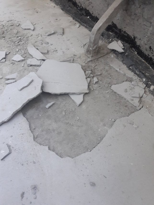

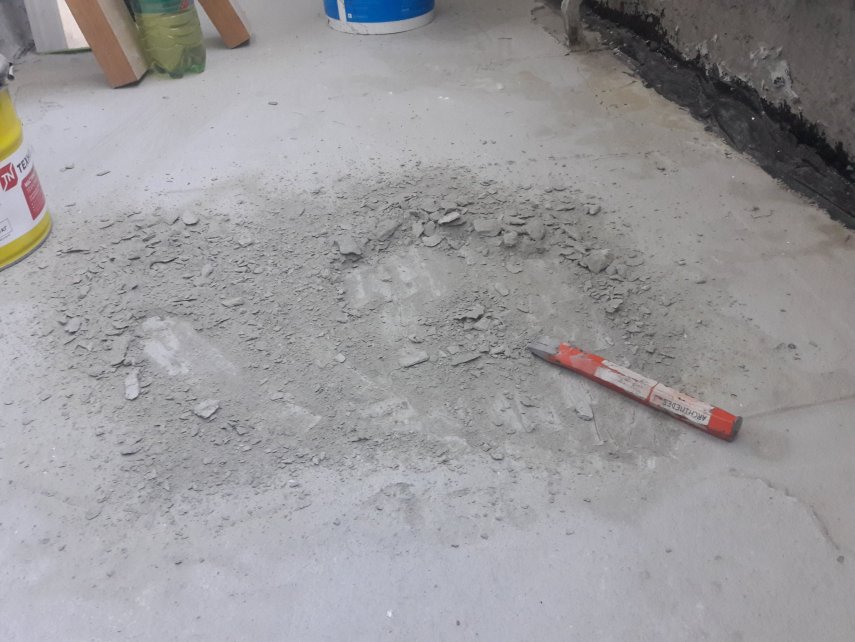

@Sano ,доброго времени суток.Полик мой ковыряется зубилом от руки.Буду шлифовать.
20200730_173720
А там где пятно не пропитало клей,снимается кусками и ударами посерьезнее.Уже зубилом и молотком.

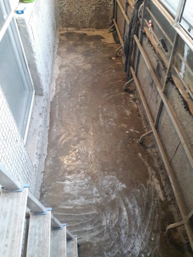

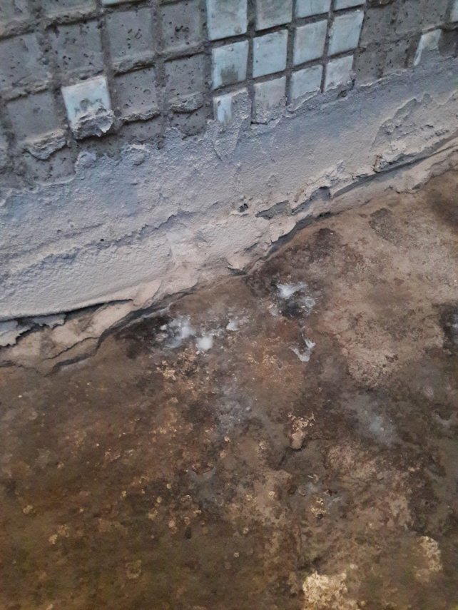

Снял "стяжку".Намазал почти водой(тифенгрунт просрочен и был морожен) от нее в прошлый раз пятна хорошо наружу полезли. Обнаружил эти между комнатной стенкой и плитой.
Я так понимаю в этот раз пятен поменьше от того что стяжка в себя прилично этой дряни набрала :) Но чистить алмазом плиту буду все равно.Закладные ржавые все,слабую ржу легко сбил зубилом.Остальное щеткой на дрели дочищу.

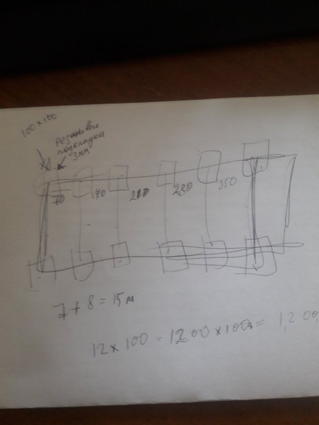

@zmeygordynich ,а что если взять вакуумную резину вместо пробки?
Подложка пробковая 2мм 10кв.м стоит 1,6к
А вакуумную резину 3мм можно купить до 1к примерно.Нарезать квадратами 100×100 и уложить примерно так
20200731_132029
А чтоб не ерзала резина хорошенько приклеить к раме.
Чето я просчитался похоже.Если взять подложку и склеивать до 10мм толщины то выйдет в 1,6к
Если взять резину 10мм то выйдет где то на 3к.
Скорее всего пойду за пробкой.
