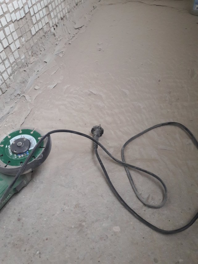

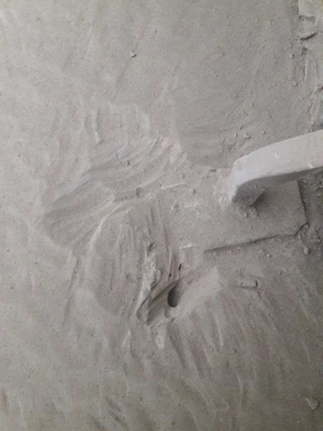

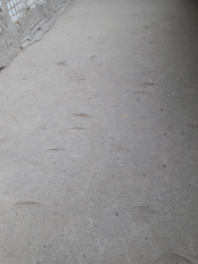

Нелегкая эта работа.Шлифанул только половину но самые грязные пятна.Местами камни из бетона выщелкиваются и под ними эта же грязь вонючая обнаруживается.Приходится чистить глубже.Но таких случаев встретил всего пару.
После шлифовки ну оочень хочется отмыть стены средством для чистки от гари и копоти стены и пол.А потом прям плиту покрашу пф-115. Чет по ощущениям воняет даже после шлифовки.

Диском чистили, не чашкой, что, дольше конечно, но дешевле

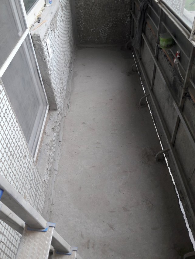

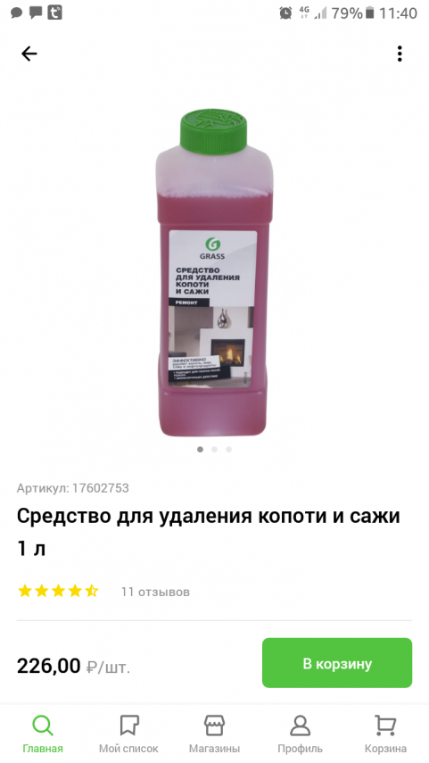

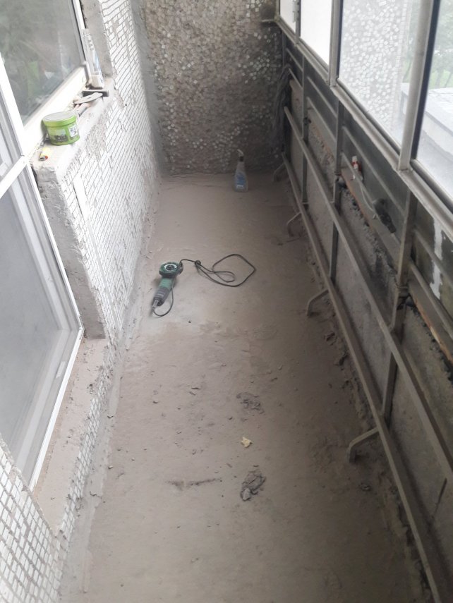

Было непросто но мы победили.Щас мыть щелочью для гари после пожаров.
20200801_145714
20200801_145721
Кстати не рекламирую,но щелочь эта разъедала мою вонючку.Местами плита "ржавела",ну кое где крошки вонючки я не смёл.Все это потекло под действием моей отравы.
По ощущениям после мойки балкон вонять перестал,перестала вонять и комната.Оставил на сутки квартиру,проверить эффект чистки.
Щелочь напомнила мне популярный у автомобилистов profoam 1000.

Ура,вонючку мы победили!!! :)
Запах ушел с балкона и из комнаты.Немного присутствует,но не критично.Думаю что когда плиту покрашу, запах уйдет окончательно.

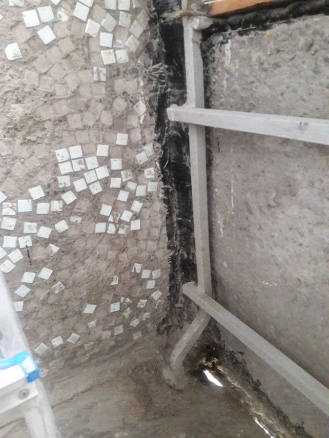

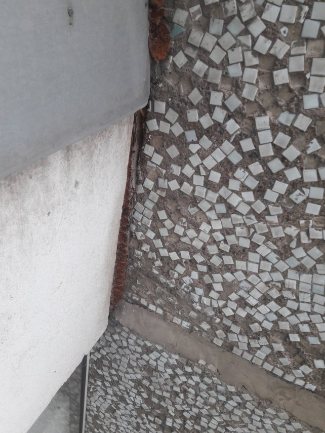

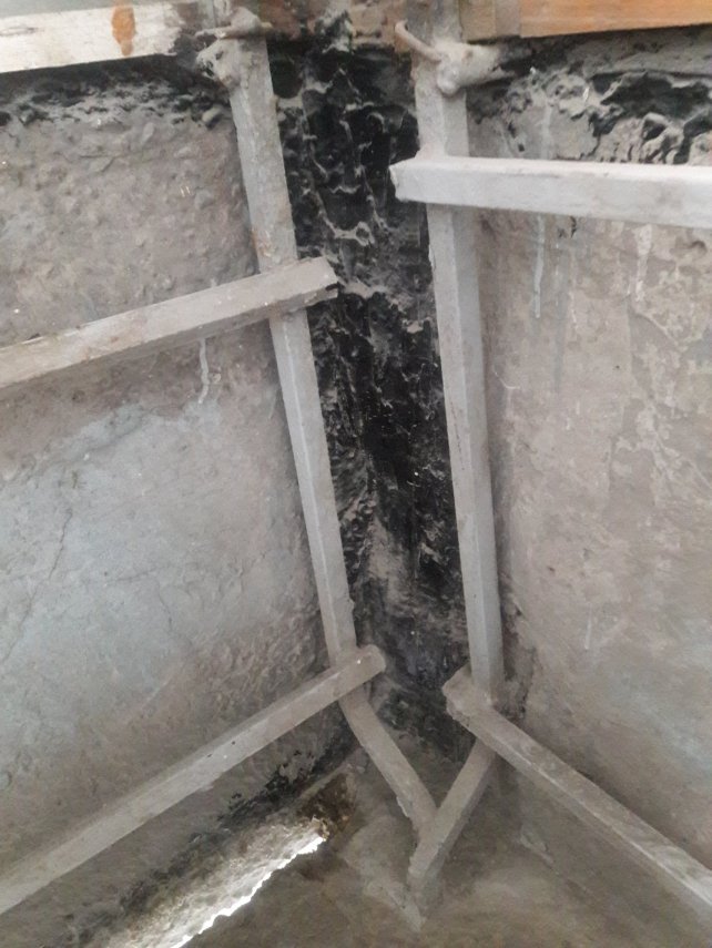

Появилась проблема: полезли двуххвостки(живность которая заводится в сырости). Дело в том что когда я разделывал шов из пены нижний,я не разделал боковые(поленился).Теперь буду их разделывать тоже,а вместо пены думаю затыкать их вспененым уплотнителем и замажу битумной мастикой.
20200802_202947
20200802_201729
20200802_201736
Фото шва снаружи
