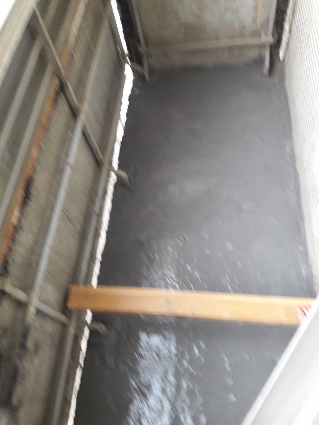

Застарелые пятна на плите перекрытия

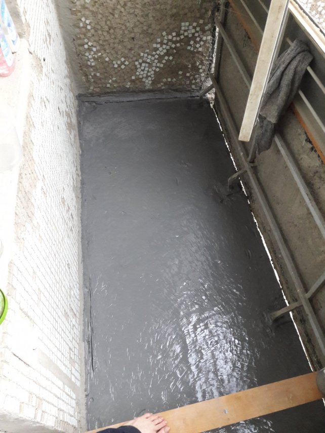

Счистил пену.Гнезда живности не нашел.
Загрунтовал плиту разбавленным 1:1 пф115 с уайт-спиритом.
20200803_192419
20200803_192442
Последний раз на болконе пахла только отдушка от чистящего средства.Я ликую и вообще рад.

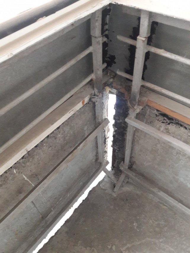

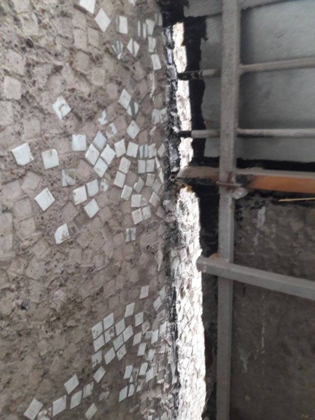

@Sano , @zmeygordynich , а можно задать нескромный вопрос:

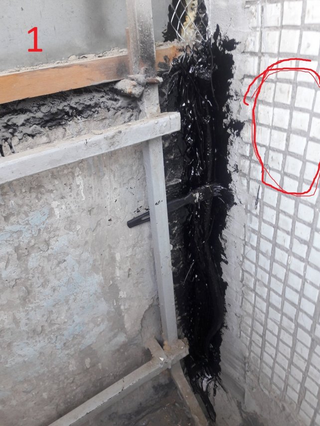

1)Вот к этой плиточке на фото 1 у меня прилипнет хоть сколько нибудь прилично акриловая краска? Хотя бы после бетоконтакта от glims? Сбивать ее дело неблагодарное, на балконе жить не планирую и вкидывать мешок денег в эту стройку не хочу. Мне особо ровную поверхность не надо.Хотелось бы притонировать в общий темный цвет весь балкон. Где плиточка отвалилась грунтую тифенгрунтом и шпаклюю фугеном толщина около 3мм.
Оно итак уже не очень дешего встает для моего кармана.

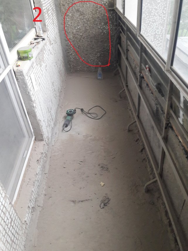

2) есть стенка фото 2 около 2 кв.м. с нее плиточка облетела, хочу положить на нее ротбанд по маякам толщина будет от 6мм (просто подровнять) и потом закрасить тем же акрилом. Нормально родбанд будет жить на балконе?

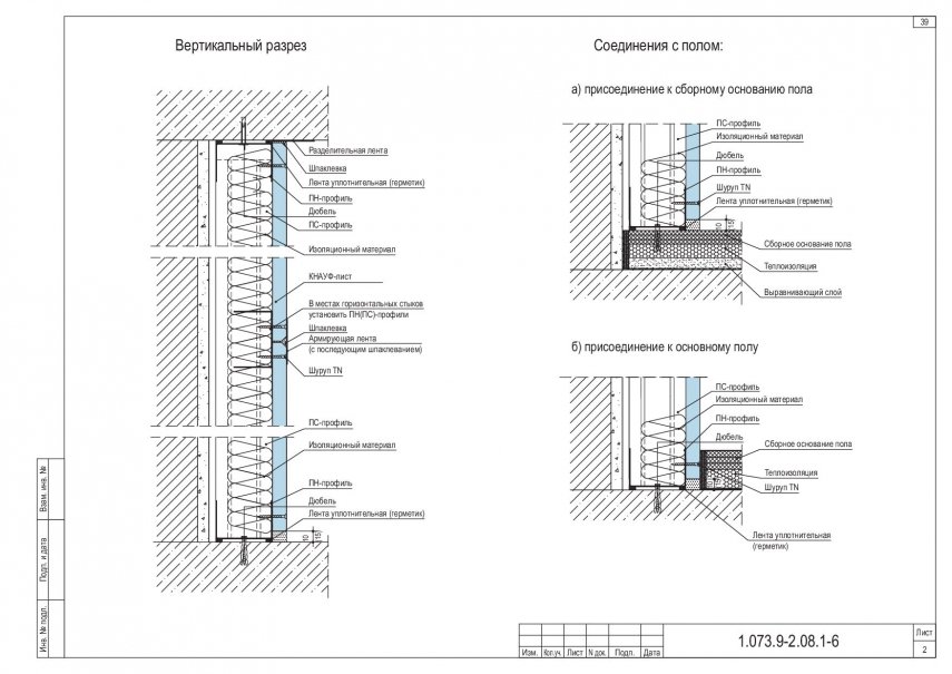

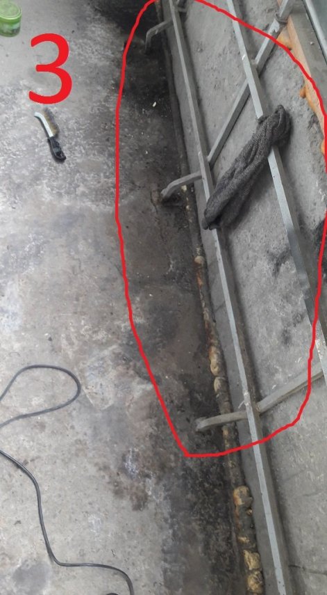

3) Вот эту обрешетку фото 3 хочу закрыть гсп влагостойким от кнауф. 2 слоя 12.5 мм по каркасу из проф.трубы 40х40. Гсп нормально на балконе опять же будет жить? Учитывая перепады температуры и тд?

Такая плиточка у нас закрашивается красками пФ и похожими работниками жэка на фасадах панелек
А зачем вам ротбанд если есть фасадные штукатурки и шпаклёвку. Такую плиточку зацарапать алмазной чашкой, мелкой гребенкой 4мм дать контактный слой плиточного клея типа к80литокол или флекс кнауф, а сверху заштукатурить фасадный штукптуркой боларс, а там что хотите и как хотите.
И сделать все площади так. А где каркас, листы гвл или подобный влагостойкий материал
И нету средств, то оставить до времен когда будут, сделать прилично, потом всю жизнь радовать будет. По мне там не фиг и денег надо, до 20тр.чтобы всё красиво было
И правда, чет я снова затупил. Проще все заделать гипсачом, чем моими кривыми руками пытаться нанести домашний ротбанд на уличную стенку. Спасибо что отговорили :)
Фуген у меня стыки листов гвл заделает ведь, через перфоленту конечно?

В конце концов даже если осавить до лучших времен эти стенки, потом можно будет сделать как на фото вариант "а" или предусмотреть "б"

Гвл то чем не устроил, у вас не отопливаемый балкон
@Sano У меня на почти что отапливаемом балконе (чаще всего дверь открыта) ГКЛ (не влагостойкий) стоит и помирать не планирует. :) Пароизоляция между ним и помещением (и исключение прямого попадания осадков с другой стороны и торцов) и вся любовь. У меня это ПФ-115.
То что гкл проживёт долго и счастливо я также уверен при условии что я сам всё сделаю.
Поэтому стараюсь рекомендовать некий запас прочности, этакая защита не от дурака конечно, а о некоторых непрофессиональных действий, человек может ошибиться или просто махнуть рукой

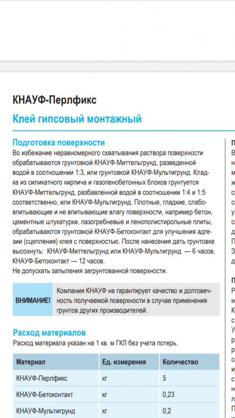

@K0nstantin экономия слоя? Поищите, для чего предназначен перлфикс. :)
1 час назад, K0nstantin сказал(а):
на чем у вас висит на стене гкл?
На монтажной пене. :) Но на бытовой лучше этого не делать, у неё вторичное расширение высокое. Нужен пистолет.
Вообще, Перлфикс проще (с пеной первоначальное схватывание не очень хорошее). Просто у меня его тогда не было.
Что то перлфикс не мой вариант.Во первых он для внутренних работ,во вторых слабовпитывающие основания предлагают обработать бетоконтактом.Читал на форуме про эту гадость,не мой вариант в общем.

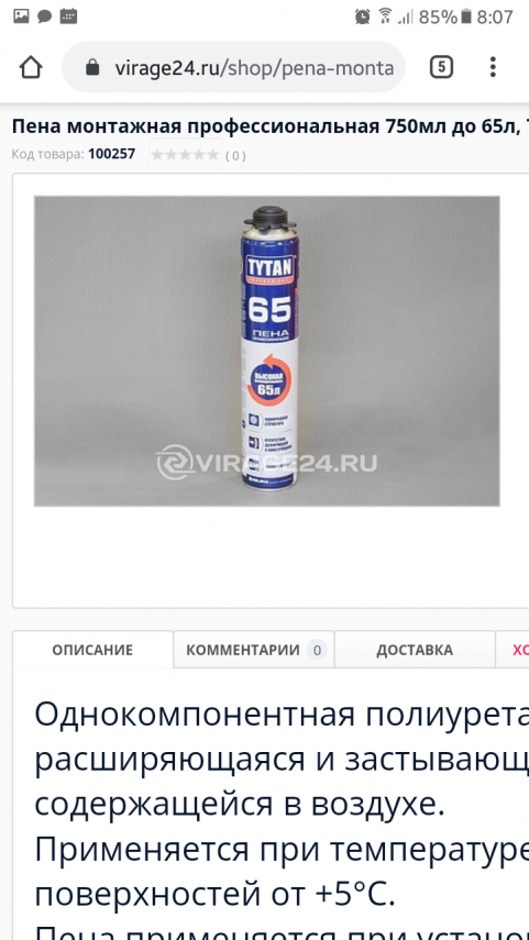

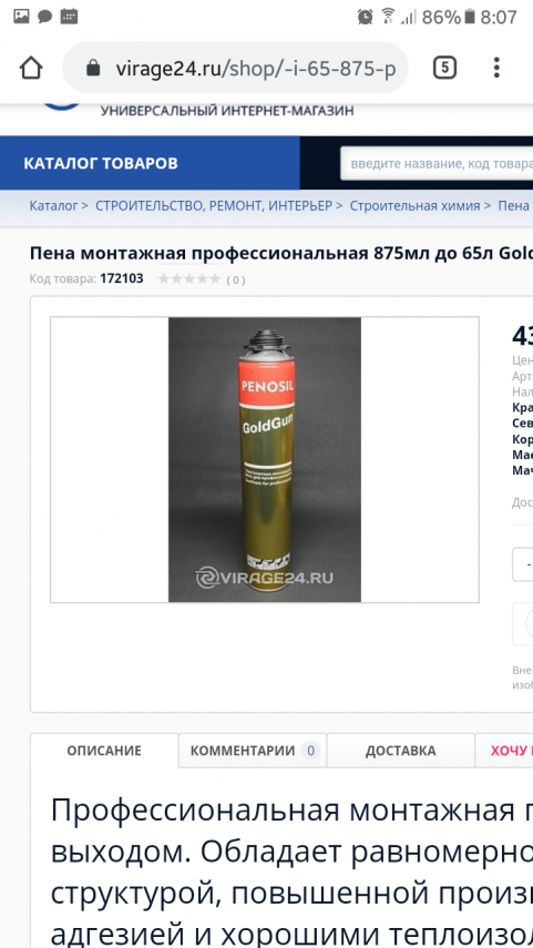

@Sano @zmeygordynich ,есть у нас пистолеты професиональные prokraft например.Есть много других.Подскажите в каком ценовом диапазоне хотя бы смотреть. Они от 300 до 6к.
Есть пены,так и позиционируются "професиональные"
Например " tytan",penosil.

8 часов назад, Sano сказал(а):
Есть пена клей, там такого нету
Кстати пена-клей есть в магазине.Осталось под нее только под нее подобрать пистолет :)
