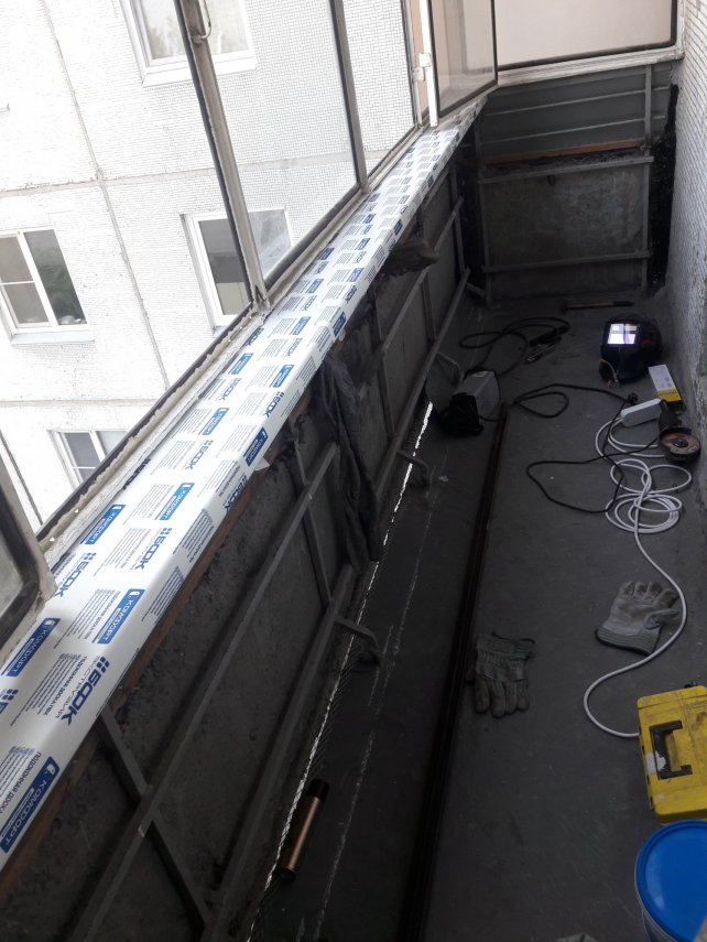

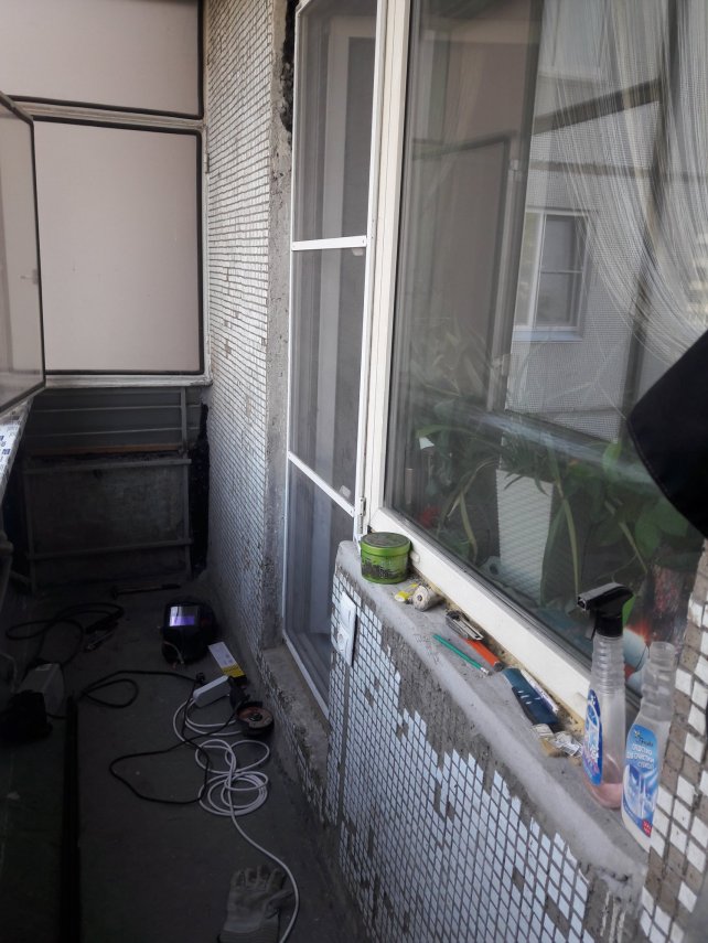

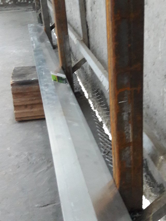

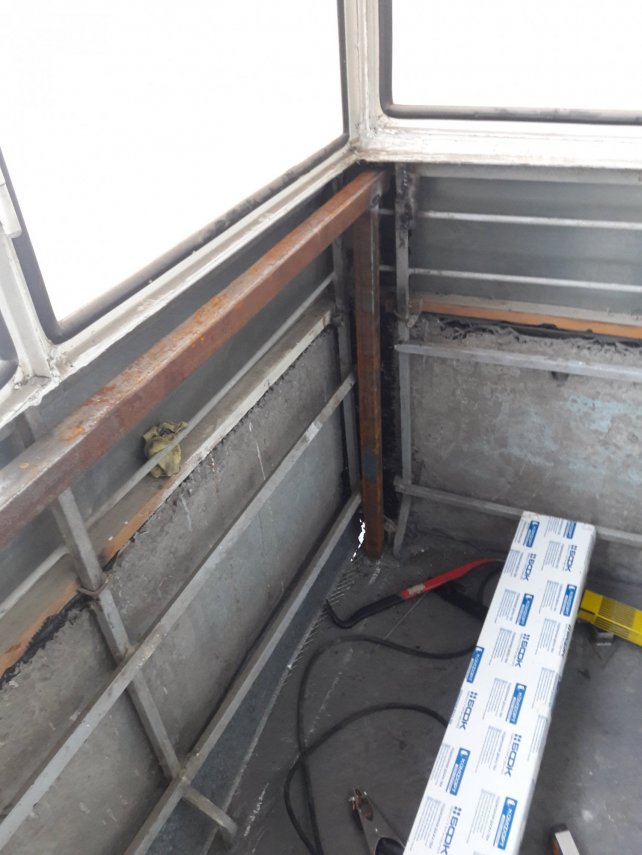

@zmeygordynich у меня же домашняя стенка будет клеиться на пену.На фото стенка с плиточками мелкими белыми.
А на обрешетку под подоконником на фото 2 гвлв встает на саморез. Причем со стороны улицы так: жб плита 50мм - пароизоляция в рулоне - минвата для стен - гидро-пароизоляция в рулоне - гвлв 2 слоя - краска.
Балкон остеклен.
А-а! Тогда с той стороны пароизоляция не нужна, акрил фасадный отлично, он как раз будет выпускать пар наружу на балкон.

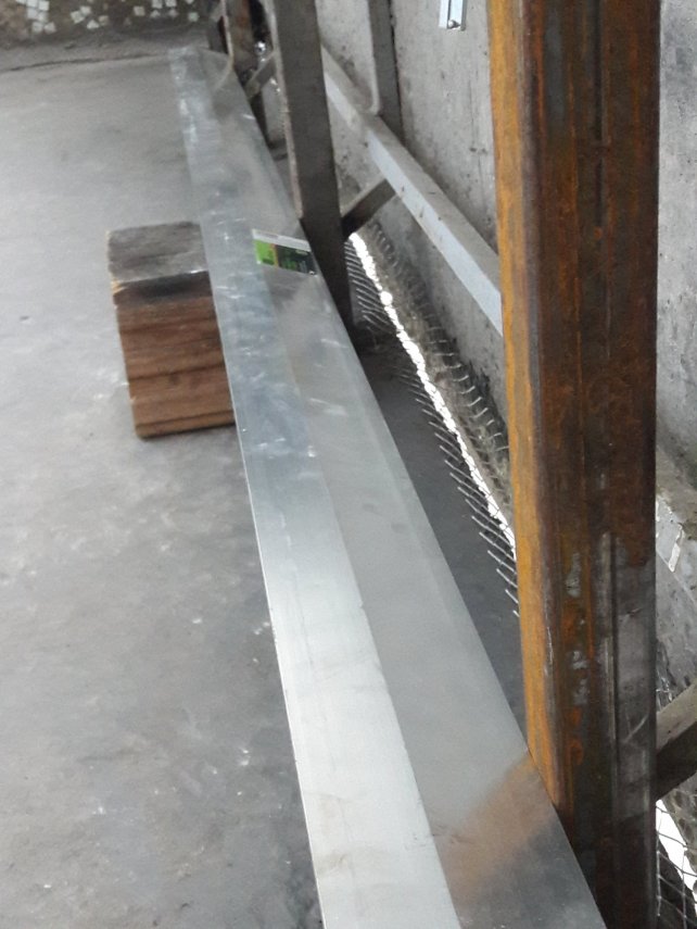

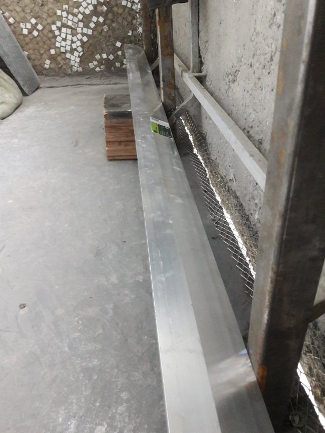

А вот это не то. Пароизоляция ставится со стороны тепла (и влаги) - это внутри. Прикиньте, у Вас на балконе влажно, пар дует через минвату и встречает пароизоляцию, охлаждённую до этак -20 °C - здравствуй, конденсат! Тогда проще оставить некоторые щели на улицу (небольшие, не чтобы продувало, минватой их закрыть), и красить гвл тем же акрилом. Принцип такой, чтобы пару было гораздо легче выйти из минваты наружу, чем попасть туда.
@zmeygordynich щель которая внизу светится,ее оставляю совсем,прикрыл сеткой от совсем крупной живности.
Далее на свою обрешотку в уровень и плоскость навешиваю:
1) пароизоляцию(паропроницаема как пишут на этикетке наружу)по инструкции.
2) минвату для стен
3) накрываю минвату гидро-пароизоляцией (по инструкции
4) закрываю все гвлв и крашу после шпакли.

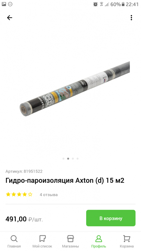

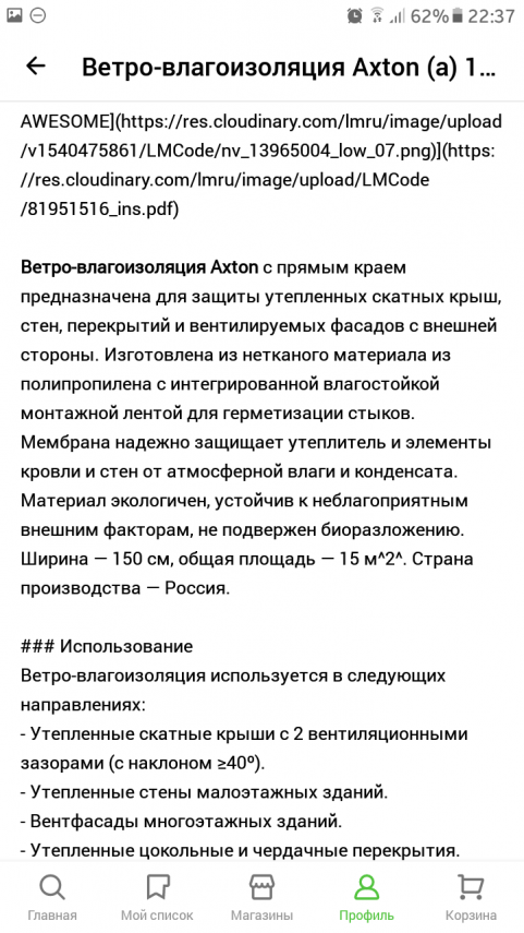

@zmeygordynich эта "пленка" больше похожая на ткань с перфорацией будет снаружи. На ней будет висеть минвата.
Screenshot_20200812-223725
Screenshot_20200812-223740

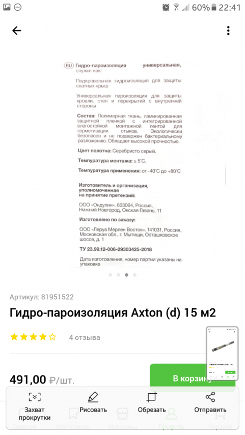

Минвату накроет влагоизоляция.Плетенка типа мешков для мусора :) из конкретно синтетической фигни типа полиэтилена.
Screenshot_20200812-224132
Screenshot_20200812-224136
Ну и сверху всего этого пирога ляжет гипс и прижмет все это.И покрасится.
Влагоизоляция кстати как и пароизоляция зайдет на лаги для пола под фанеру.Получится как бы цельная изоляция пола и стены.

ветро-влагоизоляция - это тканюха с кучей мелких дырочек.Будет выпускать пар из минваты. Потом гидроизоляция чтоб эту минвату не намочить(актуально в случае с полом) и потом гипсачь.Вот тут вопросы:
Пар гипс пропустит.Дальше пар столкнется с гидроизоляцией и в нее упрется.Там же и образуется конденсат. Что делать?Заменить гидроизоляцию на ветро-влагоизоляцию и пускай все выдует через вентиляцию которую я оставил для застенка и подпола?
@K0nstantin есть 2 основных вида пленок строительных:
1. Пароизоляция. Одновременно является гидроизоляцией всегда. Не пропускает ни воды, ни пара. Ставится изнутри теплоизоляции (в сторону отапливаемого помещения).
2. Ветровлагоизоляция. Не пропускает влагу (в идеале вообще, это так называемые супердиффузионные пленки, в варианте дырчатой пленки - при небольших перепадах давления, типа капли стекающие). Пар пропускать обязана, а воду - задерживать. Ставится снаружи теплоизоляции.

Правильно, за исключением первого слова (в Леруа бардак, могли и ветровлагоизоляцию пароизоляцией обозвать, тогда ОК). :)
