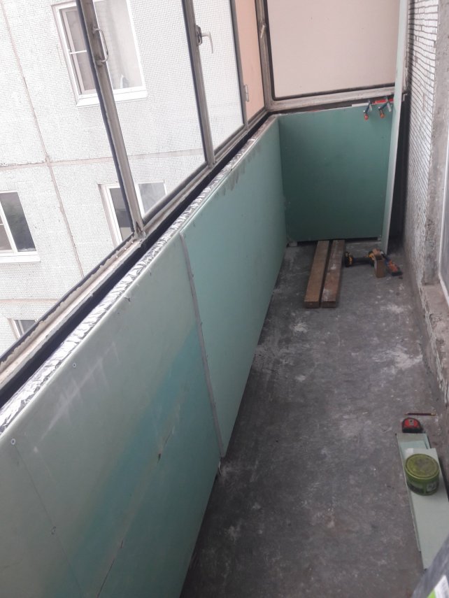

@zmeygordynich сорри за тупой вопрос,но я не очень умный) а ту сторону гвлв на которую пена будет наноситься для приклейки к стенее,вот ее надо перед пеной грунтовать и чем? :)
@K0nstantin я же говорил. Желательно, любой грунтовкой, можно даже не глубокого проникновения. Чисто чтобы пыль убрать.
@K0nstantin кстати, пистолет при длительных перерывах желательно закрывать (поджимать), и побыстрее после сеансов оттирать носик ацетоном.

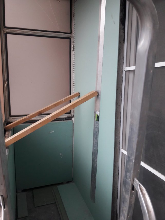

Немножко занимаюсь.Первые разы пену ложил бедно,надо было плотнее. Пена суперская,наносится хорошо,клеится намертво,гипс не распирает.@zmeygordynich спасибо за совет :)
немножко фото:

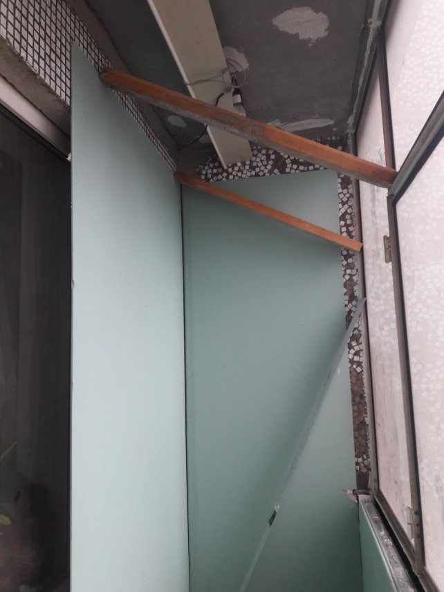

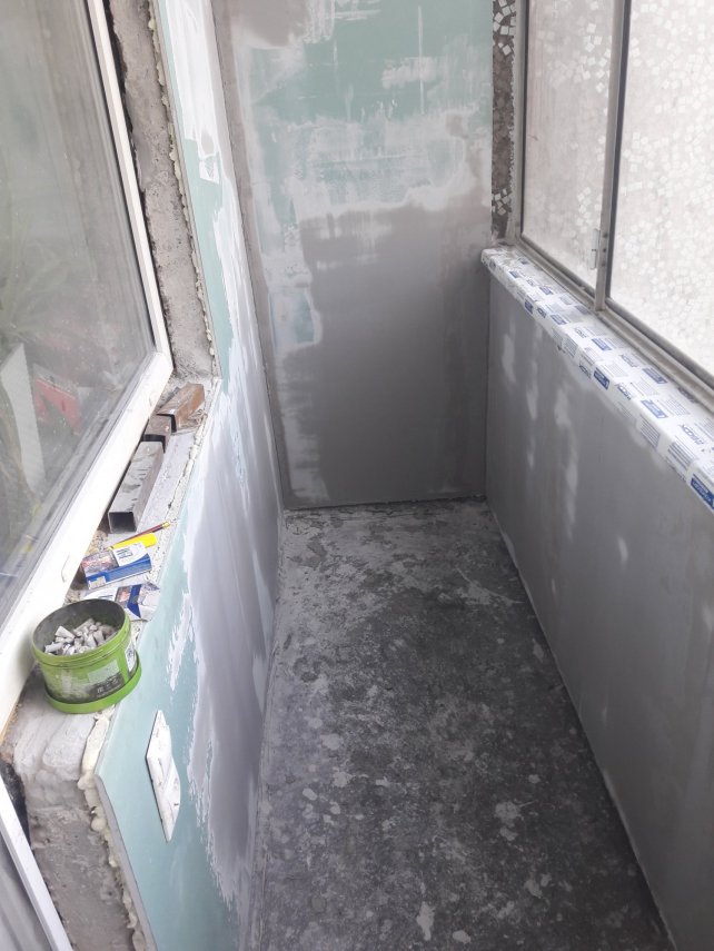

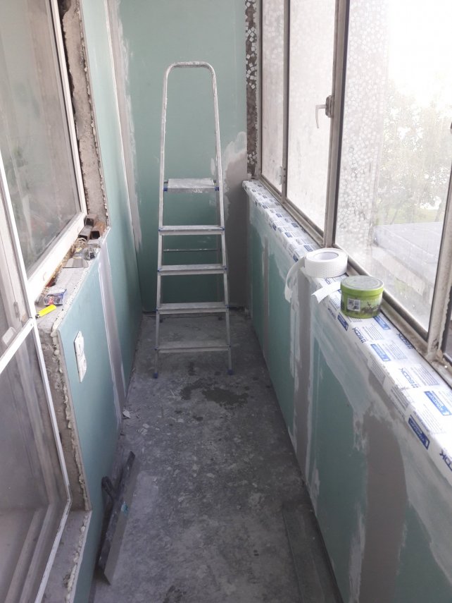

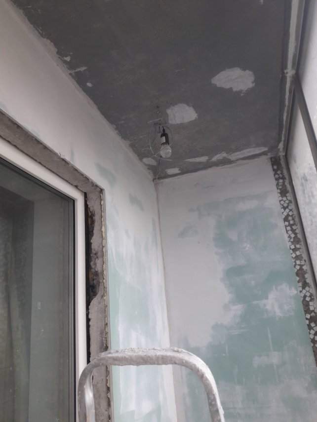

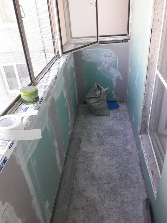

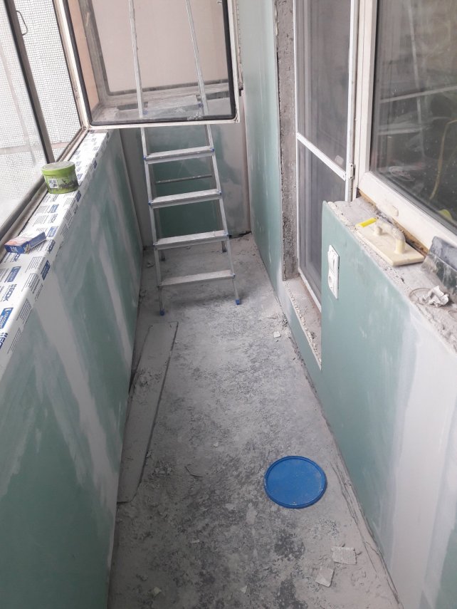

Пашем не спеша. @zmeygordynich , @Sano Можно ли краску наносить прям на гипсокартон? Это если дёшего,результат идеальный не нужен, и вообще у меня балкон.
Идея такая: грунтую жидко-разбавленной фасадной акриловой краской с полной межслойной просушкой. И затек крою все это той же акриловой араской в нормальной консистенции.
Чем чревато такое бракоделие?Не облезет ли гипсач?
P.s :Швы потоньше расшиты фугеном, потолще заполнено ротбандом. Подоконник наброшен но не приклеен.

Листы, поверхность их только с дефектами, многочисленными, поэтому красивее целиком перетянуть
@Sano дефектов там хоть отбавляй. По хорошему надо перетягивать,но времени не осталось в этом году. А если перетягивать,то лр+ в моем случае сойдет для балкона или что то другое выбрать?
И если перетягивать лр то там же толщина под сдир, и сохнет совсем быстро,и расход маленький.Килограм 5 наверно хватит.
Лр не надо, чем швы заделываете тем лучше, пройтись чутка жиденькой на сдир
Швы все равно не полностью заложил.Видимо наброшу фуген на сдир по всей плоскости и потом затру полутерком 0,6 м

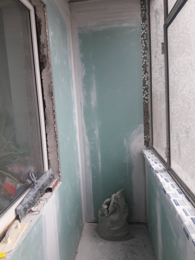

Доброго времени суток!Еще немножко пашем.
Стенки лучше выводить не буду.Моими кривыми руками лучше не получается :( Но как есть уже устраивает,швы после шлифовки ровненикие.

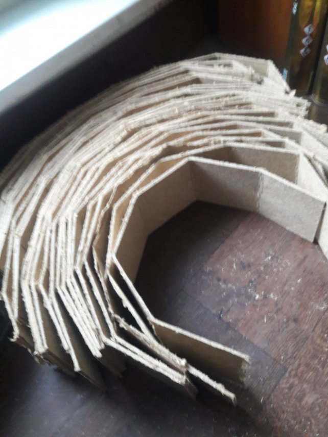

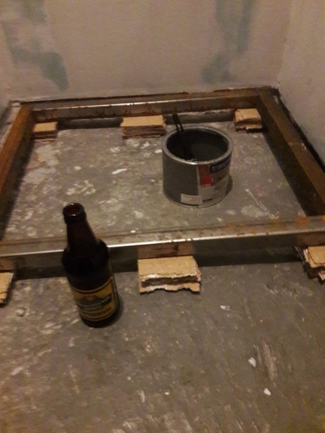

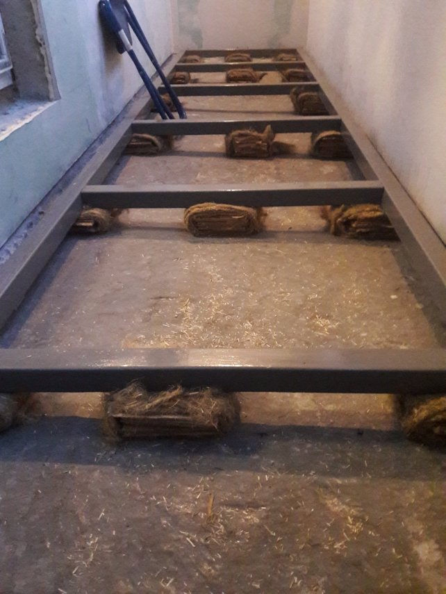

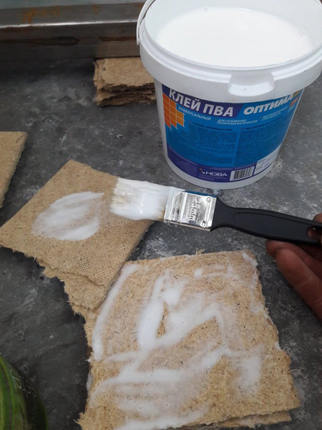

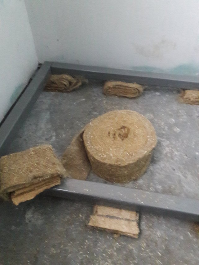

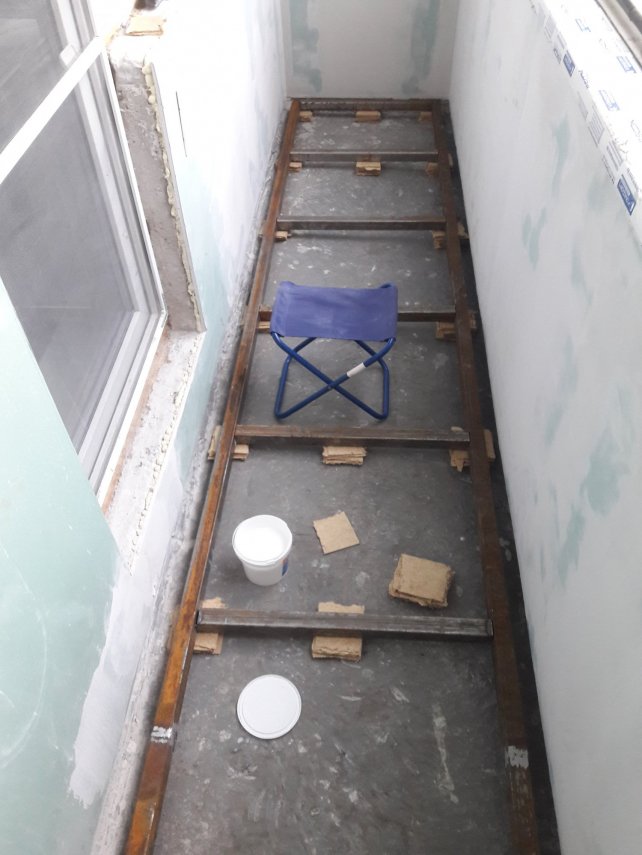

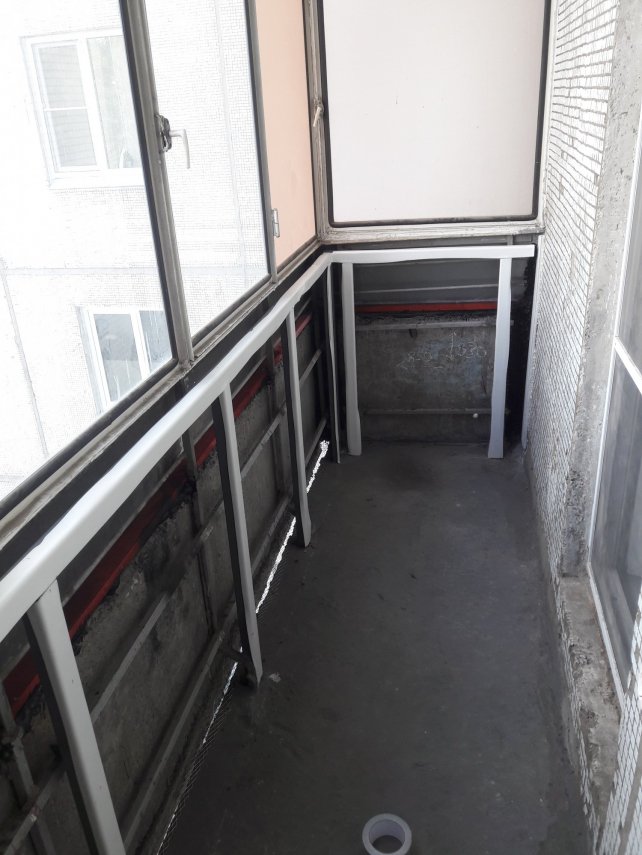

Укладываю пол по маленьку.Раму сварил,подкладки склеил на пва и оставил сохнуть. Установил раму по уровню повдоль и поперек по всей длинне.Гидравлический уровень ставить поленился,площадь в конце концов небольшая.
20200920_164101
20200920_172655
20200920_174312

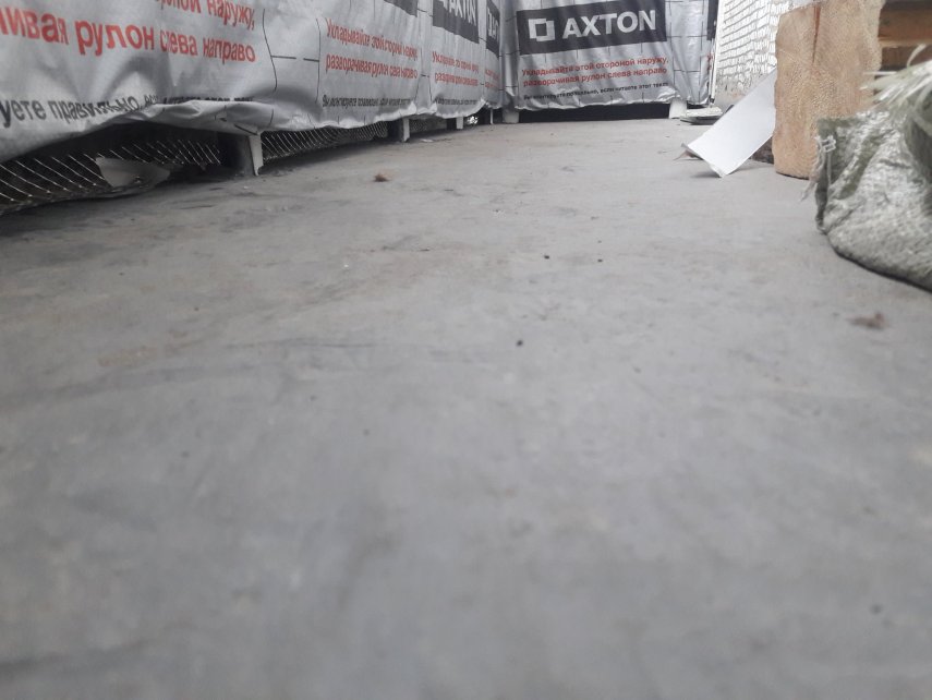

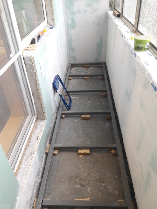

Крашу раму с пивом :) По фотке понятно что уклон плиты балкона сделан на улицу.Стандартно в общем.
@Sano ,а если люди кладут стяжку на балконе в уровень,они что нибудь нарушают? Ну снип или еще что? Я к тому спрашиваю,что думаю что уклон этой плиты сделан на улицу не просто так же?
20200920_203135
Для открытых балконов нарушение, для закрытых это не важно
@zmeygordynich ,@Sano .А подскажите неразуммному: вот подкладки из двп я склеил на пва,лен подложил.Рама стоит хорошо,мягонько. А подкладки к раме обязательно прикрепить или они не уедут со временем? Подкладки размером 100х100, рама из проф.трубы 40х40х2.
