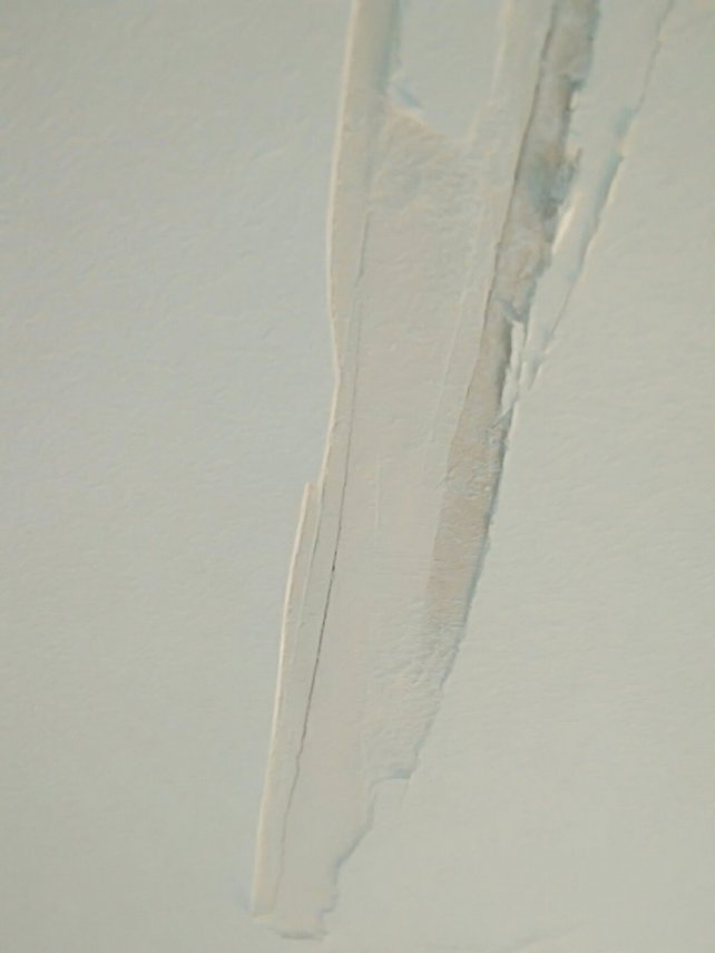

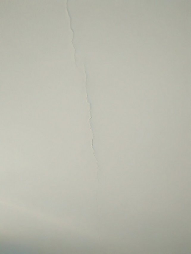

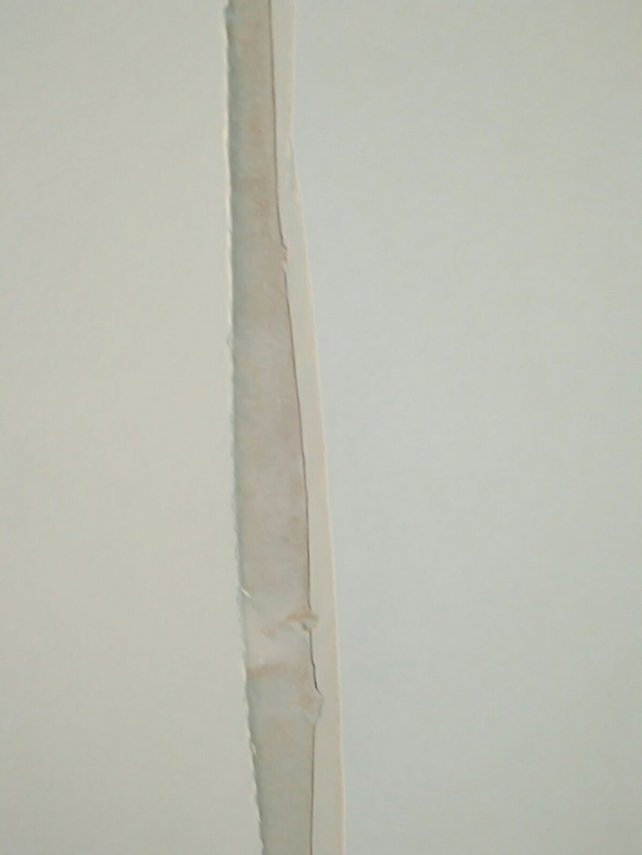

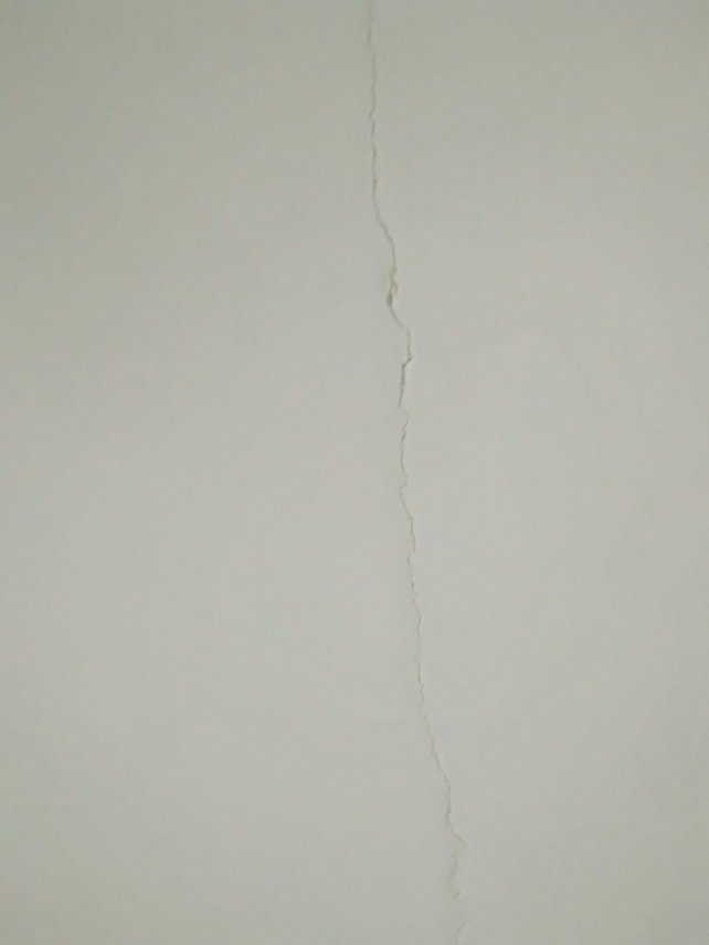

Планируется косметический ремонт в недавно купленной квартире, ремонту лет 10. Потолок из ГКл и имеет неширокие, но протяженные трещины, похоже находятся на стыках, часть трещины невидна, но продолжается под паутинкой, в целом потолок выглядит неплохо, не провис, не играет, ровный, трещины вроде старые и не растут. Ремонт производился в новостройке, возможно это причина. Хотелось бы узнать возможен ли ремонт трещин без кардинальных решений о наклеивании паутинки и шпатлевании всего потолка. В планах не много расшить их и заполнить эластичной шпатлевкой Semin и покрасить весь потолок. Будет ли это решением или это будет видно после окрашивания ?

В теории - возможно, на практике, лучше наклеить флизелин после шпатлевки.
