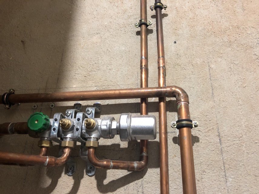

Еще маленький вопрос входная труба с холодной водой касается труб с горячей и холодной водой которые идут на раковину. горячая вода у нас только из бойлера другой нет. подскажите как быть?
1- это плохо и между ними нужно расстояние и тогда сколько минимум
2- допустимо не парься
3- можно просто всунуть кусок теплоизоляции каучуковой и норм

Кронштейны чуть выкрутите, появится зазор. Теплоизоляцю в любом случае лучше предусмотреть. Медь вероятно потеть будет.
сейчас если просунуть теплоизоляцию то ее надо резать. а чем потом склеивать?
есть какой скотч с утеплителем как я понимаю для труб кондея может его использовать?

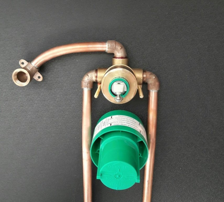

@dimmo - проблема совсем в другом и она гораздо серьезнее, чем вы себе представляете. Резьбовые соединения под прокладку замуровывать нельзя, поэтому придется все переделывать и встраиваемый в стену блок- смеситель соединять напрямую, без накидных гаек - американок. Тем более при таком похабном исполнении, не исключено, что не был удален на медной трубе вн.грат, а это так же чревато в дальнейшем сквозными свищами на медной трубе.

и еще американки сказали что используют потому что если вкрутить уролки с тефлоновой нитью а потом паять то тефлон расплавится. Как этого избежать?
@dimmo - припаять медную трубу длиной 150-200мм к фитингу, вкрутить резьбу в блок и потом эту трубу наращивать пайкой, предварительно обернув скрученное соединение мокрой ветошью. Внутренний грант, это заусенцы после резки, выступающие внутрь трубы.
