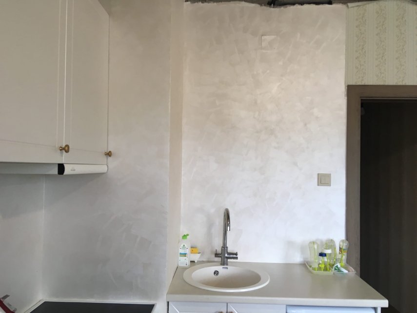

Боюсь, что отвалятся. Кто- то говорит, что грунтовкой надо 2 раза покрыть, кто- то говорит, что сначала декоративное покрытие надо снять...Поверхность не гладкая, немного шероховатая. Обои виниловые на флизелиновой основе.

1. Состав - клей может не приклеиться, из-за разных материалов (на алкидной основе или на водной)
2. На сколько прочно держится на стене
3. Как нанесена декоративная штукатурка. Возможно что на малярный флизелин
Проведите эксперимент с водой. Надо выяснить как штукатурка себя ведет при намокании.
Лучше конечно убрать.

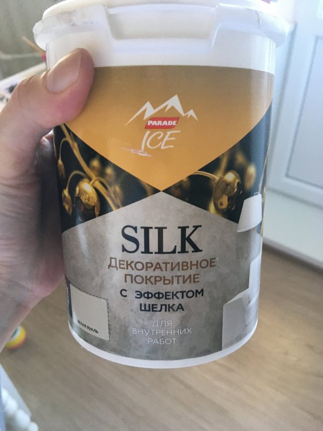

Если покрытие влагостойкое скорее всего не отвалится. Воск присутствует в покрытии?

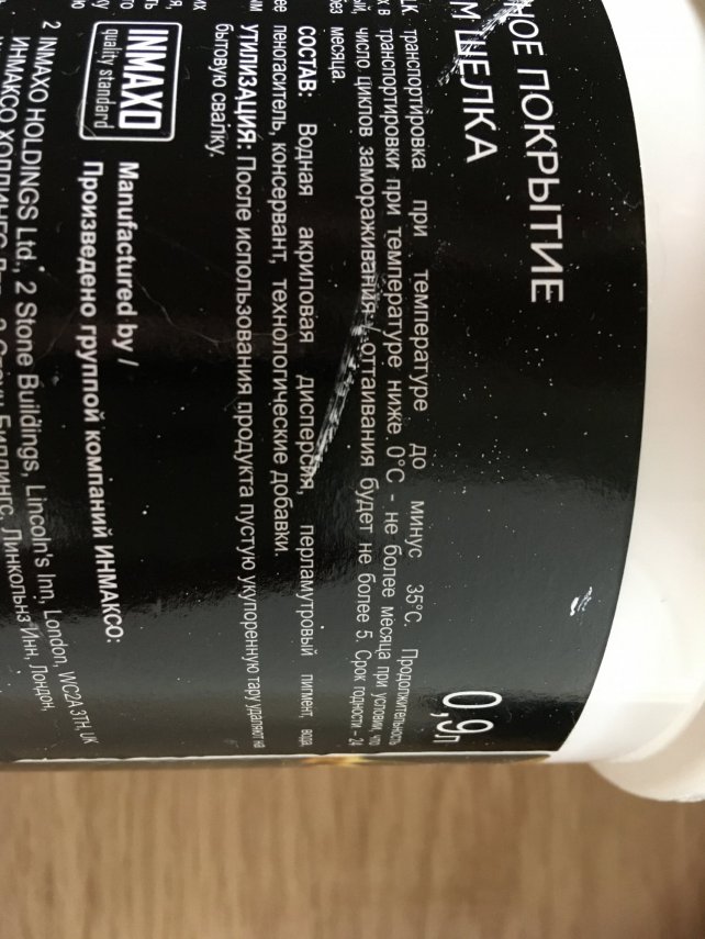

Судя по всему, нет.

Попробуйте узнать у представителей Parade , они наверное знают.
На сайте Леруа написано что не моющийся состав.
Можно попробовать прогрунтовать дважды хорошей грунтовкой глубокого проникновения после небольшой шлифовки.
Или прогрунтовать затем нанести один или два слоя финишной шпатлевки Tikkurila Euro Filler Light, затем загрунтовать и поклеить обои.
Расход шпатлевки будет небольшой, главное шпатлевку хорошо перемешайте перед нанесением.
