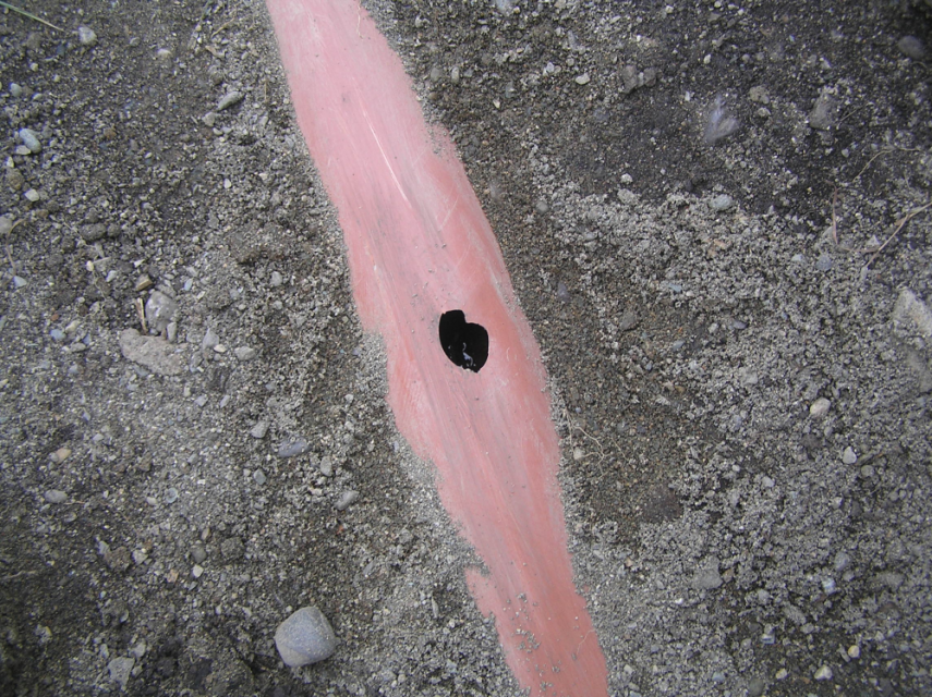

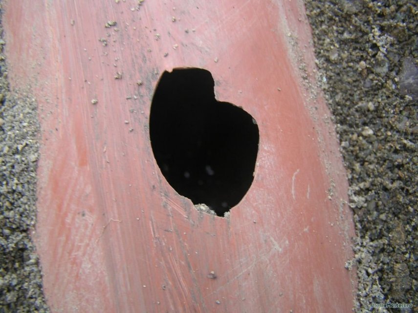

Начал откапывать канализационную трубу и обнаружил в одном месте сверху отверстие 1.5х1.5 см. Возможно экскаваторщик пробил ковшом когда засыпал грунт. Я бы не хотел извлекать трубу из грунта, надо только обернуть ее теплоизоляцией. Обязательно ли менять трубу или можно оставить как есть?
Добавил фотографии пробоины - труба откопана не полностью, отверстие на фоне трубы на фото выглядит больше чем на самом деле:
111
@atztek - вырезать заплатку из такой же трубы, зачистить обе прилегающих части, обезжирить Нефрасом (он же бензин БР-2) и приклеить на клей Е6000, но он дорогой.
Либо под заплатку вместо клея, более бюджетно использовать ленту липкую с двух сторон Герлен-Т и обжать по окружности двумя - тремя нерж. хомутами

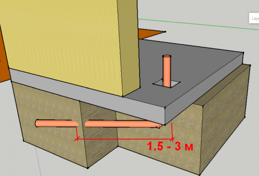

У меня залита фундаментная плита, под ней подушка из ПГС, Канализационная труба (утеплена вспененным полиэтиленом 13 мм) начинается внутри отапливаемого помещения, дальше продолжается под неотапливаемым гаражом и выходит за пределы плиты в направлении бетонных колец септика. Зимой плита будет промерзать, возможно и труба под ней (между ними ~20-40 см ПГС, сейчас точнее сказать не могу).
Сегодня-завтра буду доутеплять трубу за пределами фундаментной плиты, а заодно хочу закрепить под ней греющий кабель. Вряд ли получится протолкнуть его между утеплителем и трубой под фундаментной плитой (участок длиной 1.5-3 м), но все же, может будут какие-нибудь идеи (извлекать грунт из-под плиты как вариант не рассматривается).
Внутри помещения сделаны полы, установлена канализация, доступа к трубе фактически нет. Т. е. можно свернуть кабель и попытаться протолкнуть его между вспененным полиэтиленом и трубой только снаружи, пока откопана труба.

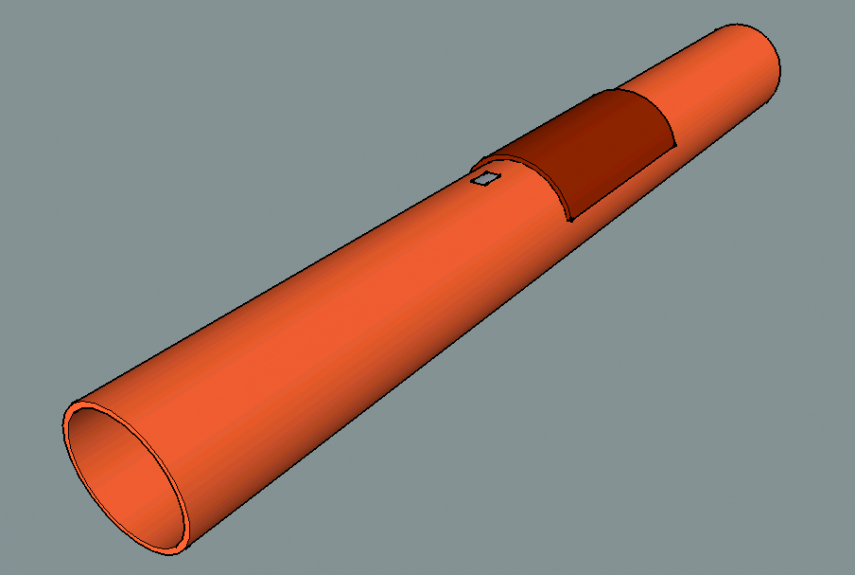

Нашел отрезок канализационной трубы. Думаю отрезать кусок длиной сантиметров 20, распилить его на две половинки по длине и приложить как на рисунке ниже. Так пойдет?
Клей - нашел Космофен быстрозатвердевающий, сказали что он предназначен для склеивания пластика. Для обезжиривания есть бутылка ацетона.

@atztek полипропилен, не обработанный недоступными в быту реактивами по недоступной в быту технологии, хорошо склеивается лишь недоступными в быту клеями. :) Герлен/Filgum/Unigum c намотанной тканевой заплаткой или с заплаткой с хомутами хорошее решение.
