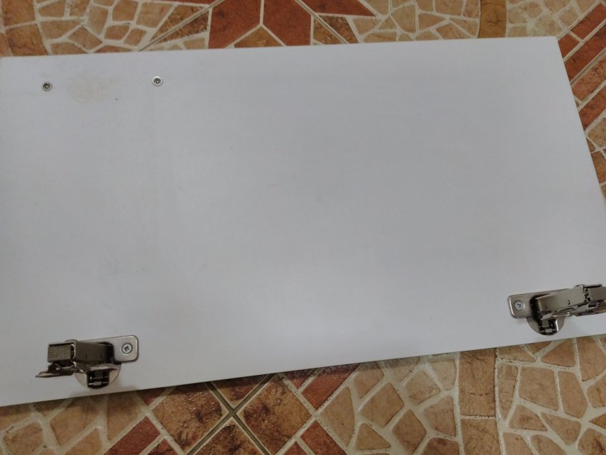

Ввиду установки вытяжки на кухне пришлось немного выше поднять основание ящичка, который расположен над вытяжкой. Основание (т.е. по сути нижнюю полку) я приподнял, но возникла проблема с дверками.
Дверка как на фотографии. Хочу оставить длину двери как есть (и тогда она будет прятать часть вытяжки, как я и хочу), но нужно перенести крепления выше.
Собственно, вопрос: как можно вырезать такую выемку, чтобы перенести крепление выше? И можно ли это сделать в домашних условиях так, чтобы не разнести саму дверку?

Фреза, сверло фостнера для петель, в мебельном магазине где все для изготовления мебели
Вот только если петли пересверлить выше, то дверка эта не откроется
Это если она горизонтально расположена, если вертикально то откроется, но тут может проще перенести ответную часть петли

Да все откроется. Приглядись к расположению ручки- это явно вертикальный фасад.
Если будете сверлить новое отверстие сверлом Форстнера, обратите внимание - у него может быть центрирующая "игла", нужно учесть его длину, чтобы не проникнуть фасад насквозь, и попробовать на образце похожей толщины.
А еще в мебельных магазинах есть петли-лягушки, они крепятся внакладку, без сверления. У них нет плюшек в виде плавного закрывания или доводчиков и их нужно ставить 2, потому что кинематика чеиырехшарнирной петли (как сейчас) и лягушки может отличаться, фасад будет перекашивать и одна из петель быстро умрет.
Да, дверка вертикальная. На фото сверху слева видно положение ручки с лицевой стороны. Перенести нужно буквально по соседству с текущим положением.

Сверло нашел, благо строительный магазин рядом, но обычным ручным шуруповертом процесс почти не идёт - на максимальной скорости я всего полсантиметра наверно только просверлил. Я так понимаю, что мне тут что-то типа станка понадобится?
@Evgenik, да, это я загнул, конечно. Имею ввиду, что мой домашний шурик не взялся такое отверстие просверлить. Нужно будет что-то помощнее. Вроде бы нашел человечка с электродрелью, думаю, проблем не возникнет.
Вроде бы на вид - обычная МДФ, если сверло новое - должно сверлить на ура, даже шуруповертом, даже в режиме шуруповерчения.
Если первоначальную канаву уже сделали и риска "убегания" уже нет, попробуйте шуруповерт слегка покачивать по кругу, как юлу - при этом сверление будет происходить одной кромкой, а не двумя, с соответственно почти в 2 раза большим усилием.
А с дрелью есть шанс вжухнуть насквозь.
ЗЫ У сверла есть лепесток-ограничитель глубины сверления?
