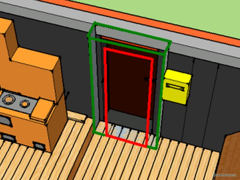

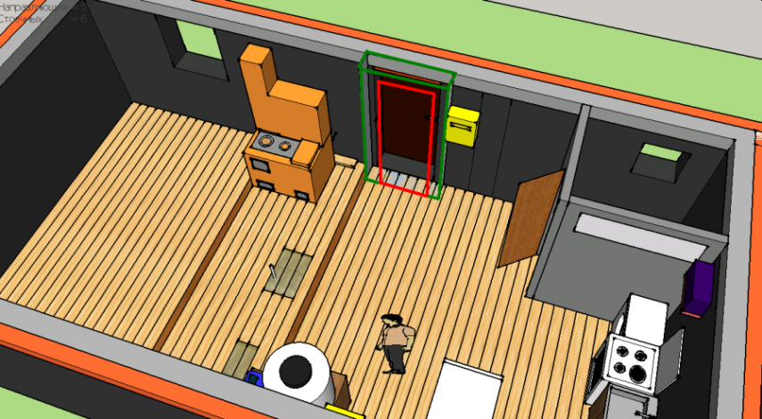

Строение 40 м2 будет временно использовано в качестве жилого. Входная дверь стальная с терморазрывом. Проблема в том что зимой при открывании двери в помещение сразу проникнет большой объем холодного воздуха. Для предотвращения этого планирую сделать дощатый микротамбур:
Вопрос - должна ли внутренняя дверь быть утепленной?
Есть опасения что если утеплю, то тамбур будет холодным, в нем возможно будет промерзать армопояс, который будет переносить холод внутрь помещения и т. д. Любые идеи/советы приветствуются.

лучше снаружи сделать, и не микро, а такой, чтобы двери поочередно можно было открывать.
Снаружи не получится - у меня между домом и этим строением='времянкой' (строение капитальное) небольшое расстояние, нельзя его загораживать. Но я действительно хочу сделать тамбур таким, чтобы двери в большинстве случаев можно было открывать поочередно. Между внутренней поверхностью входной двери 30 см, думаю 'нарастить' еще ~25-30 см, получится микротамбур глубиной 50-55 см нетто, надеюсь этого будет достаточно.
