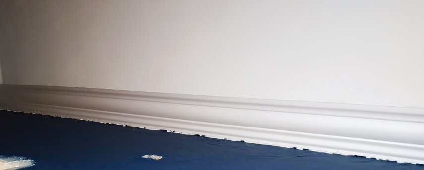

Здравствуйте! Впервые делаем ремонт, не могу понять, как быть с потолочным плинтусом. Стена - декоративная штукатурка. Плинтус начали клеить на клей - шпатлёвку. Ощущение, что он не подходит для этой цели. На фото видно, что получается. Я знаю, что пустоты и место, где плинтус примыкает к стене, можно замазать этим же клеем, но мне кажется, это будет тоже плохо смотреться. Как быть?
IMG_20200919_101923
Плинтус клеют до штукатурки, сейчас же малярный скотч по стыку плинтус стена и замазываем клеем, или акриловые герметиком.
И с виду как будто плинтус не прижали к стене
Спасибо за ответ! Плинтус только начали клеить, поэтому я подумала, может, стоит поменять клей? Потому что плинтус прижимали и держали.
Чтоб не держать от сползание фиксировали мелкими тонкими гвоздиками, забитыми так чтобы торчали, затем убирали их и отверстия подмазывали, это бытовой вариант
А как правило пневмошпильчник с шпильками как тонкие иголки, после такого вообще ничего ненадо, только краской пройтись
