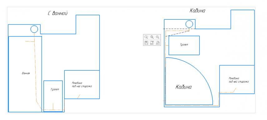

Прошу подсказать как лучше сделать. Есть 2 варианта 1 это с ванной 2 это с кабиной.
В 1 варианте меня смущает длина до унитаза. В 2 количество углов.
И соответственно что скажите про кабины, что то про них не че хорошего ( живут не долго)
Ванная
Чтобы подключить инсталляцию по схеме 1, Вам еще придется поднять на очень большую высоту - залезать будете по лесенке. Нанесите размеры помещения и обозначьте дверь
