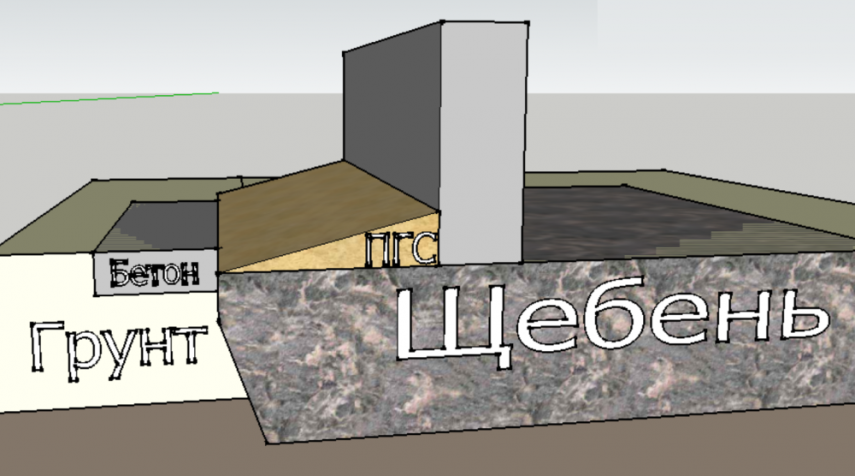

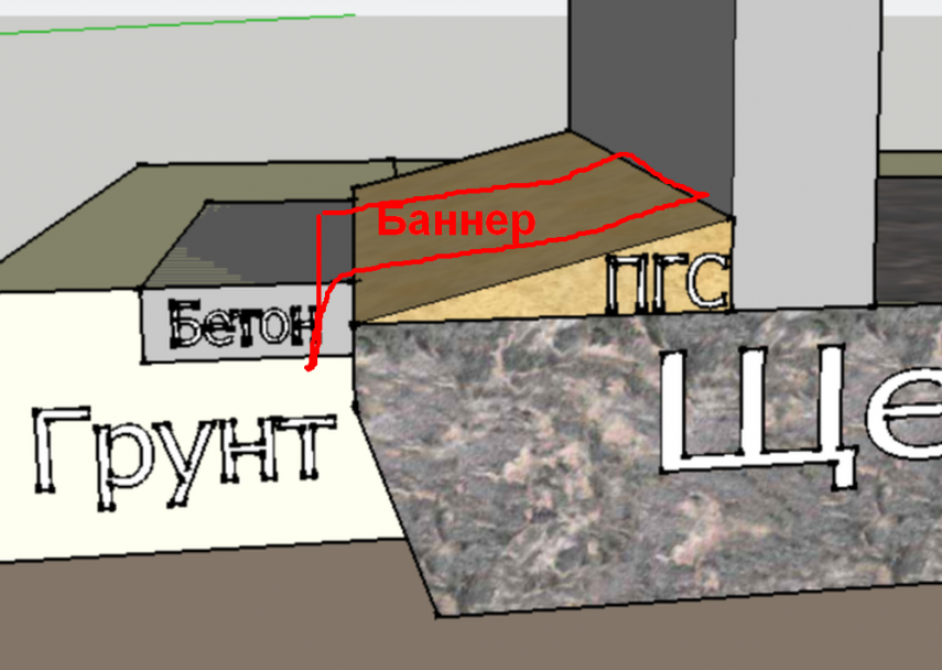

У меня был выкопан котлован, засыпан щебнем с трамбовкой, поверх него фундамент и т. д. Щебень выступает за пределы фундаментной ленты на ~1 м. Поверх щебня планировал уложить ЭППС, а сверху - баннер, нижний край которого закопать в грунт на расстоянии 10 см от границы с щебнем и на глубину 10 см, чтобы предотвратить попадание осадков (дождь, талая вода) в котлован через щебень.
Проблема в следующем - с одной стороны у меня залита 'бетонная плита' - сливали остатки бетона М300 - толщиной 15-20 см, разбить ее кувалдой или перфоратором нереально. Расстояние между этой плитой и фундаментом ~1 м. Как предотвратить попадание осадков в котлован в области между плитой у ПГС?
