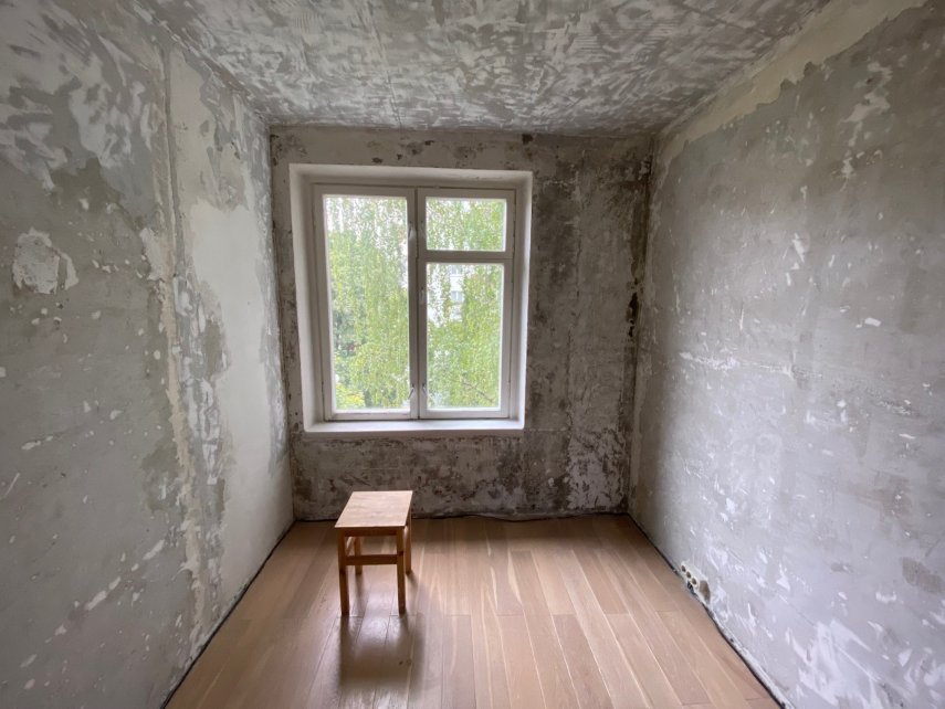

Разборки с комнатой продолжаются. Ещё весной ободрали все стены до бетона, весь ветонит выбросили и стены пропылесосили и вымыли. Думали, может за лето пройдёт запах. Увы, не прошёл, с началом отопительного сезона опять началось, до того сомневались, не особо чувствовался, думали может просто голый бетон пахнет.
Может кто-нибудь в Москве сможет подъехать и понюхать/посмотреть, определить наконец что не так с этой комнатой? За вознаграждение, разумеется. Или может кого посоветуете, кто таким занимается?
Прилагаю фото комнаты. Слева белый участок на стене — ещё советское покрытие над батареей, его не смогли отодрать.
IMG_6688
