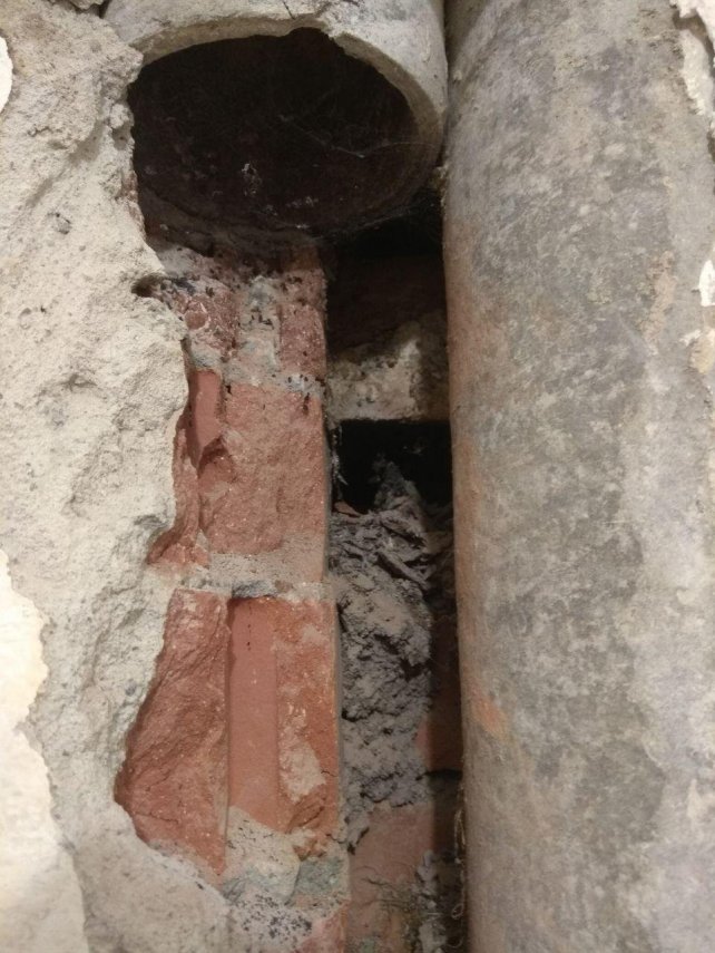

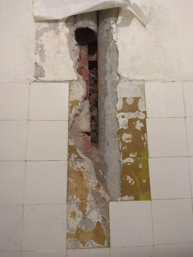

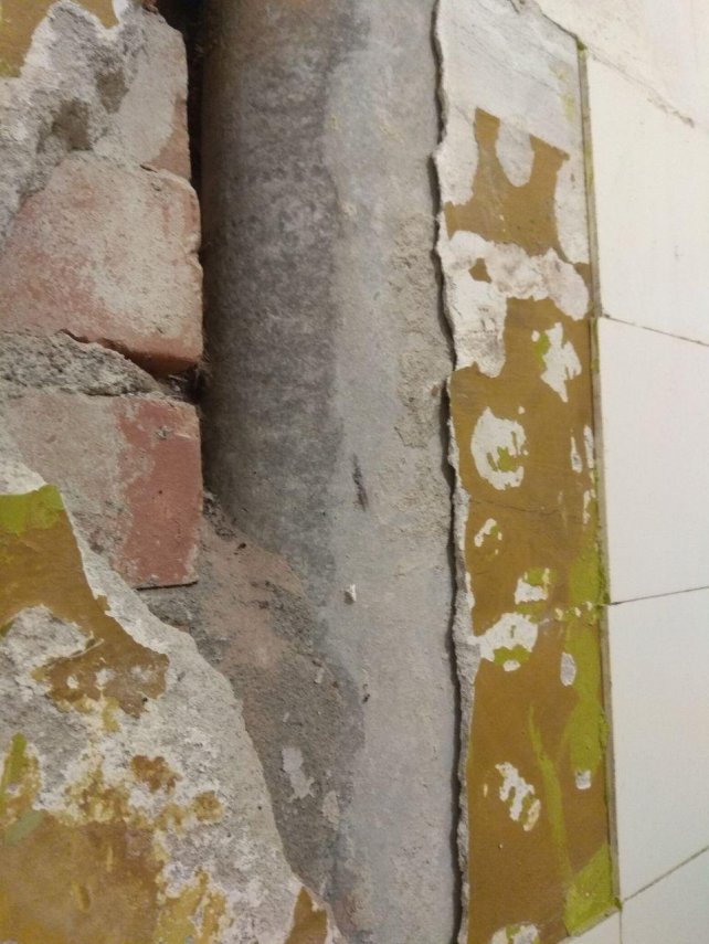

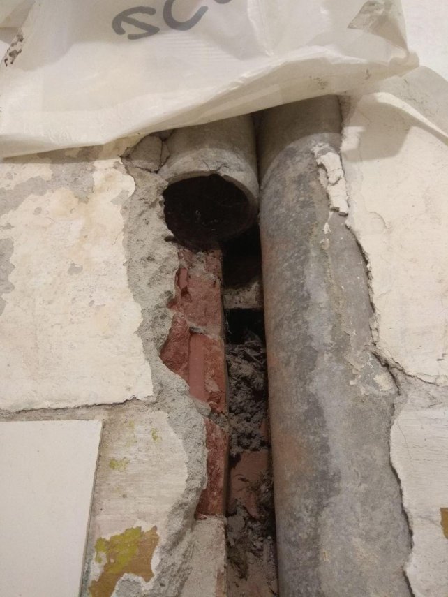

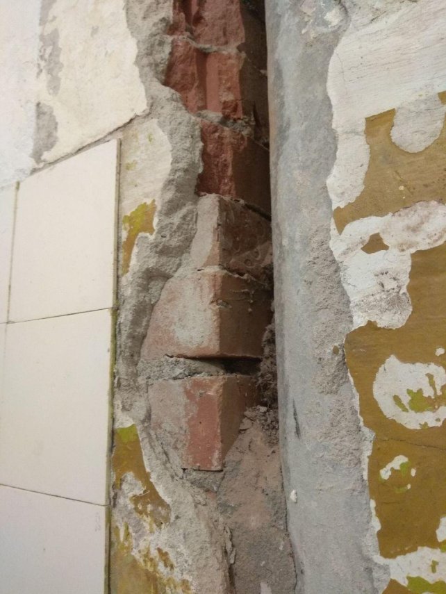

Помогите, пожалуйста, советом. В ванной комнате отвалилась штукатурка на стене прямо под вентиляционной трубой. Обнаружилось, что под штукатуркой есть заметные пустоты, глубиной сантиметров 10, которые были забиты паклей. Скажите, пожалуйста, как лучше образовавшуся щель заделать? Залить пеной, а сверху отштукатурить? Ляжет ли штукатурка на пену?
И ещё вопрос. Обнаружилось, что вентиляционная труба снизу никак не заделана (см. фото) и хотя сверху на крыше над трубой есть колпак, видимо, влага всё-таки в трубу попадает. И поскольку труба снизу сквозная, часть этой влаги, видимо, попадает на штукатурку. Скажите, пожалуйста, есть ли смысл как-то заделать дно этой трубы? Может быть пеной залить? Или может какие-нибудь заглушки быват в природе..

Вы решили без вентиляции остаться?!
Сетку стальную прикрутите и ротбандом заштукатурьте, или пропеньте и заштукатурьте, или гипрок приклейте. На ваш вкус.
Там в трубе чуть выше есть вырез под вентиляционную решётку, так что по идее дно у трубы можно заделать, наверное..
7 часов назад, Дмитрий 78 сказал(а):
Тогда дно надо заделать.
Просто пеной можно залить или какие-то заглушки в природе бывают?
