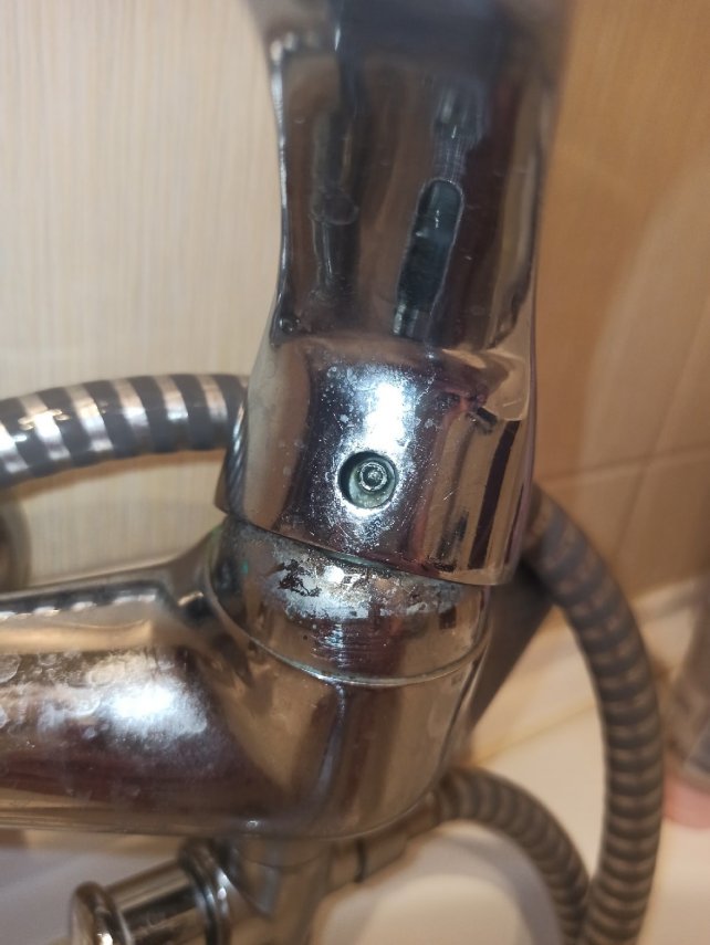

Очень надеюсь на вашу помощь в таком вопросе: съемная квартира, ванная комната, уже ставший классическим однорычажный смеситель в ней, который плохо смешивает воду - сложно "споймать" комфортную температуру, либо будет слишком горячая, либо слишком холодная. Предполагаю, что проблема в картридже - хочу его поменять. Однако столкнулся с проблемой на самом первом этапе - выкручивании винта, который соединяет ручку смесителя с картриджем. Видно, что до меня кто-то неплохо покопался там - шлиц сорван (видно на фото). ВДшкой смазывал - толку ноль. Пробовал крутить и отверткой и шестигранниками - толку ноль.

Если еще актуально, то подбирай "торкс"(звездочку) по размеру с "натягом" и забивай туда. Сначала можно пробовать с бОльшим количеством мелких граней, есди не пойдет потом с меньшим количеством.
По моей практике выкручивания похожих болтов это последний шанс, дальше сверлить.
Удачи
Обычно в подобной ситуации, вбиваешь подточенную шлицевую отвёртку и цепляя потихоньку выкручиваешь.
Для начала шприцом или пшикалкой на винт(а точнее, вокруг него) уксуса доставить, потому что - вангую - там весьма крепкая пломба из известкового налёта (а возможно и ржавчины), из-за чего грани уже сорвали до вас. А дальше - да, слегка заточенной на конус отвёрткой или торксом. Совсем последний вариант (при условии, что от извести избавились уксусом) - шестигранник и капелька термоклея - "вклеиваете" шестигранник (выдернуть его из винта потом можно без проблем, только нужно ли, с учётом состояния этого винта?).
Самый быстрый вариант — высверлить сверлом на 2-2,5 мм. Но бывает ручка прикипает к картриджу так сильно, что пока достанешь, что-то и поломаешь ненароком.
