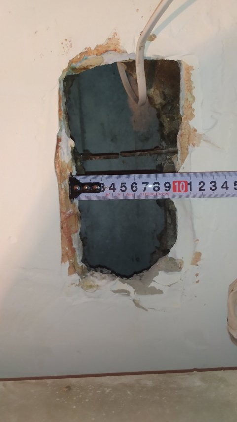

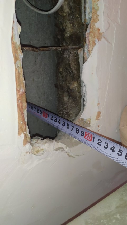

Как организовать подключение вытяжки для газовой плиты в панельном доме. На 5 этаже.. По умолчанию тяги вообще нет.
Толщина стенки 4 сантиметра. А диаметр канала 100 мм.

Оффтоп: а чойта за провод внутри вентканала? За него вздрючат так же, как и за принудительный вентилятор
Так вот и хотел узнать как лучше сделать.... Думаю делать круглую трубу от вытяжки а около вент канала поставить обратный клапан. Без вентилятор... Провод можно убрать)
