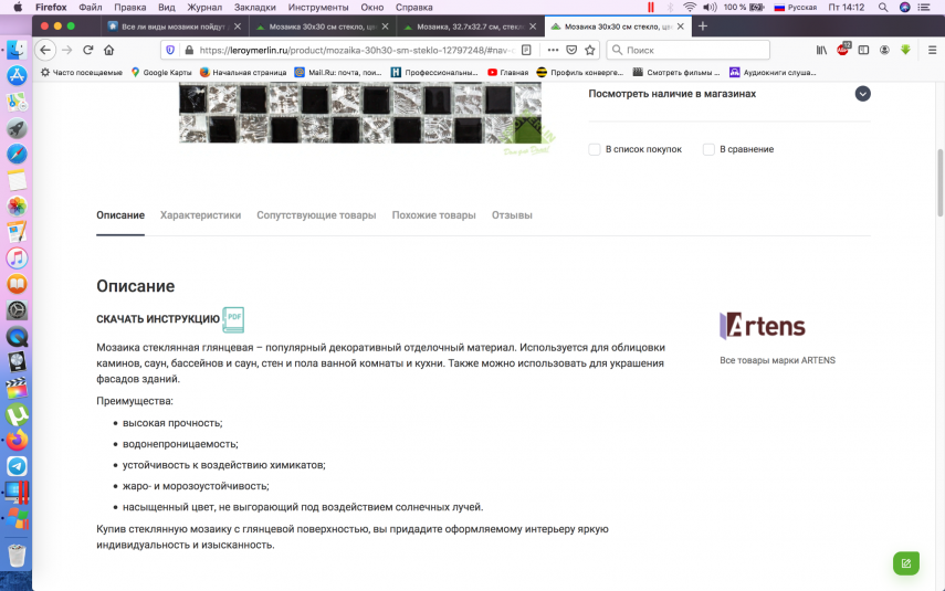

Спасибо, а можете посмотреть вот эти варианты мозаики и объяснить, почему указано в описании, что для пола в ванной не подходит?
Вариант 1
https://leroymerlin.ru/...lo-12797248/
Написано не подходит для пола ванной

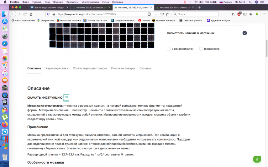

Вариант 2
https://leroymerlin.ru/...ka-18731805/
Тут написано, подходит
В чем у них разница в итоге?

Я может чего не понял, но в описании и 1 и 2 варианта написано что подходит для пола в ванной.Snimok_ekrana_2020-12-11_v_14_12_27.thumb.png.09493eb01b01958c33e1a436e56ef5d7.png
Снимок экрана 2020-12-11 в 14.12.47
