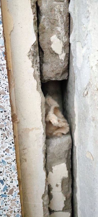

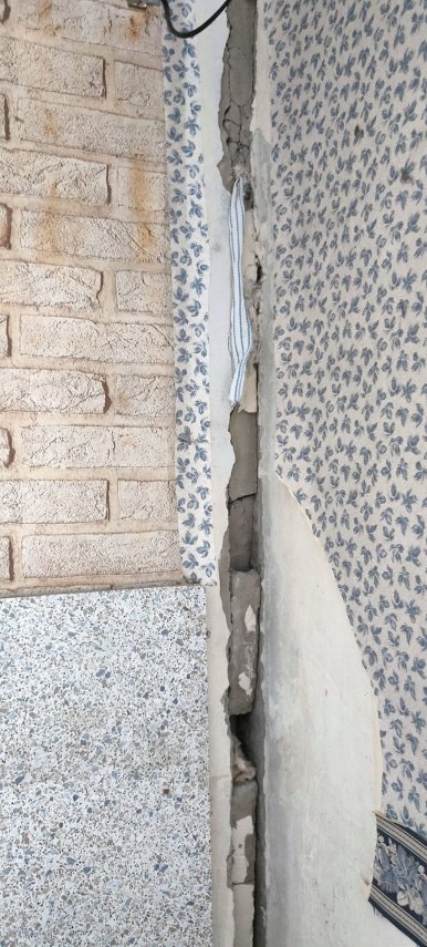

Всем доброго дня, чем заделать промежуток между двумя несущими стенами? Хотел заделать маленькую трещину из которой дул холодный воздух и штукатурка вместе с бетоном или что там осыпалась. Между двумя плитами есть промежуток, в который напихан то ли утеплитель, то ли еще что.
Нужно ли убрать этот утеплитель и достаточно ли будет запенить промежуток или для лучшей теплоизоляции проложить типа акриловым герметиком, потом запенить или есть другая технология?
Так же вопрос: чем покрыть этот промежуток между стенами после изоляции? Нанести цементный раствор, потом штукатурку или есть какие другие смеси?
Если под покраску, там сложно избавиться от трещин - стены смещаются немного.
Если нет - цемент сбить см на 5 вглубь (не утеплитель, его не трогайте, хотя можно пихнуть поглубже), внутрь желательно напихать Вилатерм или подобное, если его там нет, плотно. Очистить и слегка смочить поверхности, запенить, оставив толщину минимум сантиметра 3, сверху гипсовая штукатурка, все.

Я тоже так думаю, вытащить утеплитель, осмотреть наличие трещин, запенить. А вот потом какой порядок действий? Нужно ли старый утеплитель укладывать или хватит пены + Вилатерм жгутов и в какой последовательности укладывать: пена, вилатерм, пена, штукатурка или как?
В этой щели и вилатерм есть? Вот чудеса. Вилатерм обычно ставится со стороны фасадной части панели . Изнутри и снаружи. Между ними минвата или пена. Изнутри лучше просто пеной без вилатерма. Потом пену подрезать и выцарапать лишнее, чтобы штукатурки получилось хотя бы 3см

Нет, внутри вилатерма нет, зато есть всякие ошметки непонятной одежды, типа ваты и как я понял изоляция закутана. Я рукой эту изоляцию отгнул и там из под нее прям дует. Вот вопрос, убрать эту изоляцию или срезать нах? Она по ходу плотно сидит, я просто только отломившиеся кирпичики вытащил и всю картину до конца не знаю.
Пощупал изоляцию - не влажная.
Со стороны улицы пена не должна торчать. Она на солнце рассыпется.
