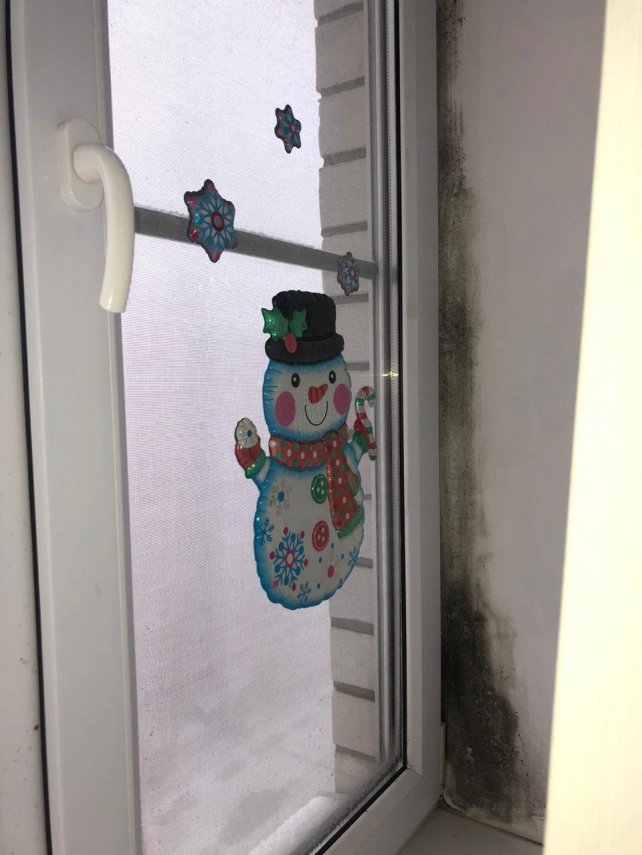

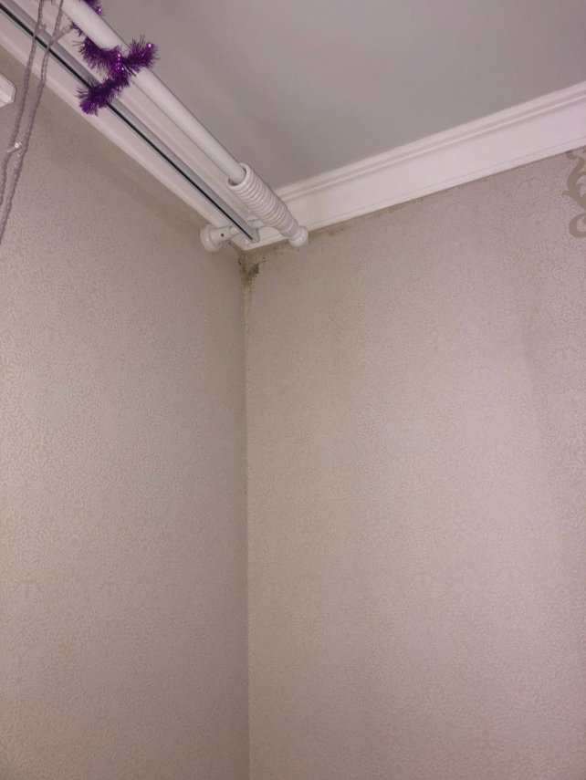

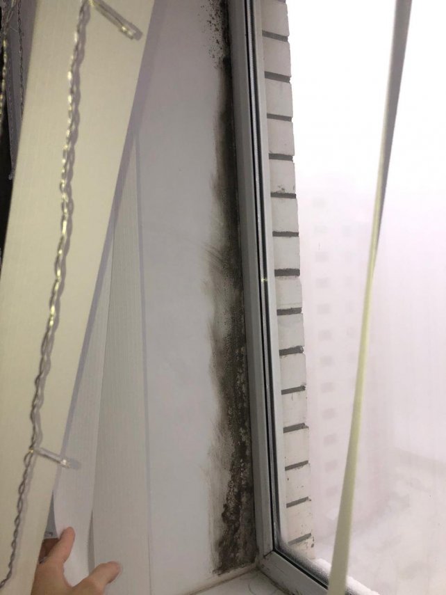

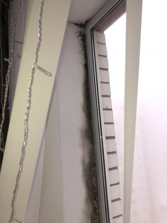

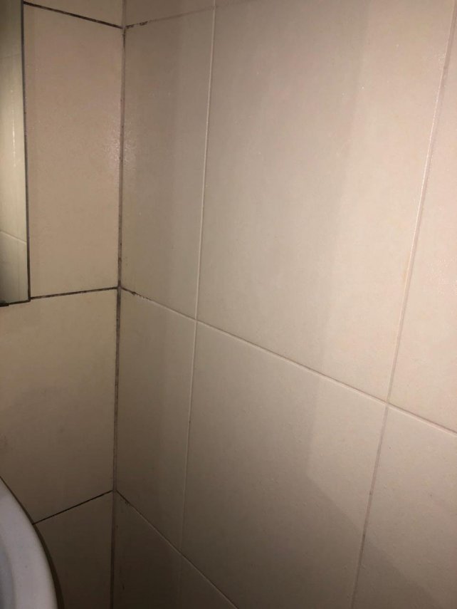

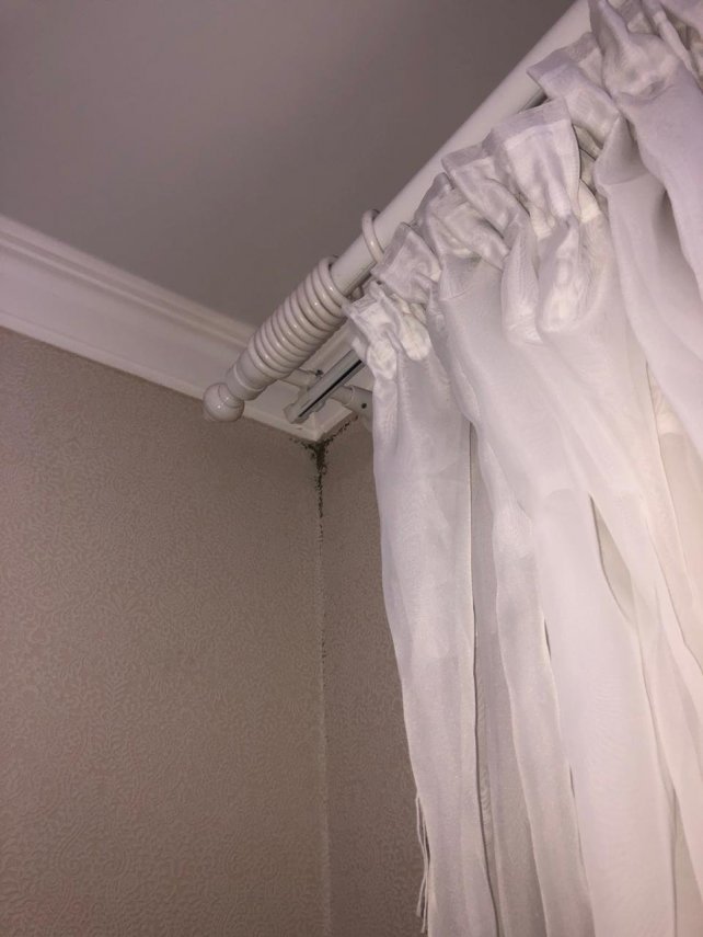

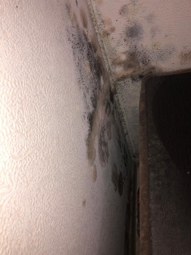

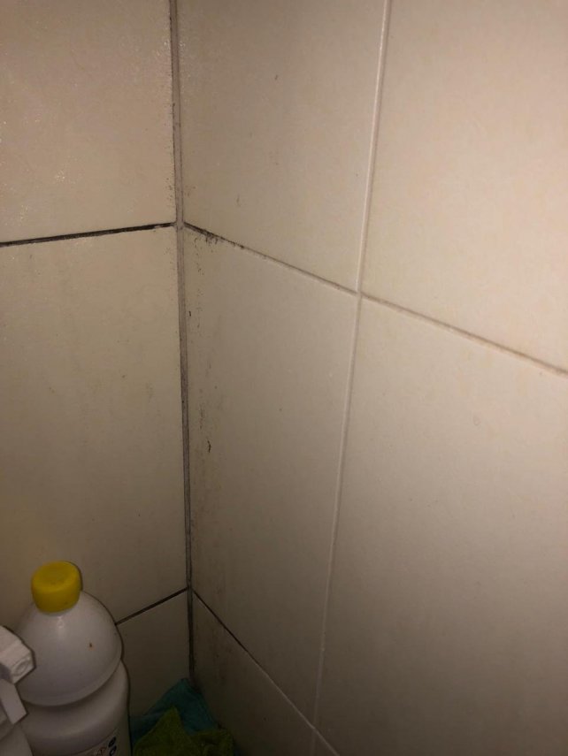

Добрый день, пожалуйста прошу помощи и совета!!! купила квартиру в новом доме, сделали ремонт, через полгода или скорее когда стало работать отопление на лоджии появилась очень сильная плесень от потолка до пола!!!! сказали надо утеплять, утеплили вроде бы уже около года ее нет на лоджии! сделали теплые полы в ванной, до этого их не было там,началась сильная плесень в ванной!!! какой то ужас, причем вентиляция в ванной дует в обратную сторону в квартиру(((( и не давно начала появляться сильная плесень в комнате, я уже незнаю что делать, кто говорит окно надо менять, кто утеплять, но дело в том что плесень не только на оконных откосах а на всей стенке где расположено окно, пожалуйста подскажите что сделать чтобы раз и навсегда решить эту проблему!!!! в картире очень жарко кстати!

Откосы однозначно плохо утеплены. Стены тоже надо утеплять. По фото видно, что плесень растет по углам сопряженным с фасадной стеной. Там часто встречаются негерметичные ил не утепленные и вследствие этого промерзающие швы. Обратная тяга решается обратным клапаном..
Спасибо большое за совет, что касается ванной то обратный клапан ставили, в результате началась плесень в разы больше чем была и на стенах постоянно была влага!!!подскажите пожалуйста чем то конкретным нужно заделать эти швы негерметичные? и как утеплить стены и откосы? пеноплексом? и можно ли утеплить с внутреней стороны как то у нас просто 10 этаж
Можно пеноплэксом, можно магнтермом, корунд-фасадом и пр. Есть вентиляторы с обратным клапаном. Если у вас обратная тяга постоянно, то УК надо тюкать, либо самим меры по устранению прнимать.

Спасибо, последний вопрос утеплить откосы и стены нужно? верно ? с внутренней стороны? так?и есть ли смысл менять стеклопакеты или окно целиком?
и вопрос вы пишете по поводу вентиляции в ван
ной либо УК тюкать (что бесполезно)либо самим меры принимать?какие то еще помимо вентилятора с клапаном?
Установите вентиляцию. Лучше общедоменную (приточно-вытяжную). Если средства не позволяют, то хотя бы приточные устройства. Проблема должна решиться. Чаще всего из-за недостаточной вентиляции появляется повышенная влажность и плесень.
