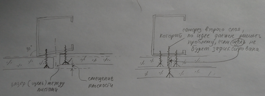

Эта тема преследует меня постоянно ((( Каркас собран максимально ровно, с этой стороны никаких косяков. Профиль кнауф 0.6 мм. При возведении первой перегородки я не придал этому значения, но видел при шпаклевании стыков, что есть смещение, при прикручивании второго слоя естественно, это никуда не делось - еще и шпаклевка стыка первого слоя просто не дала ничего сделать и идеальной геометрии не вышло. Поэтому решил в следующий раз стык листов не шпаклевать, а заполнить чем-то эластичным и звукоизолирующим, что даст возможность сдвигаться листам (типа нойзблока; силикон при его эластичности все равно зафиксирует смещение, как мне кажется. Пена - не звукоизолятор, и тоже склеит стык). А далее, при прикручивании второго слоя (посередине профиля) он по идее должен подтянуть смещение (но совсем не факт - пока не могу проверить). Короче, какой-то геморрой и лишняя возня, хотелось бы сразу этого избежать.
К тому же сейчас, когда делаю звукоизолирующую облицовку, у меня вообще нет возможности прикрутить второй слой для подтяжки, так как второй слой пойдет без привязки к профилям, то есть опять:

Причем, случается это где то больше, где то меньше, но я не понимаю, когда. Посоветуйте что-нибудь, пож.
Рисунок поможет понять суть проблемы. Изгиб профиля нарисовал утрированно, чтобы была понятна проблема. Смещение получается не больше миллиметра - двух (пока что).
смещение листов на стыке
Единственное решение, которое приходит в голову при невозможности пришурупить второй лист посередине (или сразу выровнять плоскость на первом слое, или не заморачиваться с заполнением щели эластичным звукоизолятором) - это временно подтянуть листы каким-нибудь жестким профилем (типа UA) поперек в нескольких местах (типа как когда каркас выравнивают - закрепляют поперек нескольких профилей другой профиль) и зашпаклевать, профиль снять. Но опять:

у меня прямая кромка нарисована
ГВЛ?
Вообще довольно странно, что проваливается кромка на краю полки профиля. Обычно бывает наоборот в следствии не протягивания до конца резьбы самореза ( полка отгибается и между профилем и ГВЛ остаётся 1-2 витка). Решается выкручиванием и повторным закручиванием самореза.

исключено - я даже засверливаюсь сначала.
Тогда вообще не понятно:g: Может нарезать 50-х брусков и вставлять их местами для жёсткости профиля?
Я думаю звукоизоляция сильно не пострадает:D Или крутите сначала левый (по рисунку) лист, потом правый.
ну вообще так и делал (и положено), но вчера даже наоборот попробовал, естественно, не помогло.

они такие приблизительно и есть все, как на первом рисунке, только обе полки загнуты. ну на концах правлю, просекаю, то есть каркас, геометрически ровный, а посередине листы же должны притянуть все (типа).
ну стойки не должны быть идеально ровными. в отличие от UA - там то уж точно листы ничего не стянут.
при просекании к ПН, полка стойки встает правильно, а дальше при прикручивании листа снизу вверх он должен полку подтягивать (теоретически).
Это в теории. На практике - тянете левый лист, полвитка остаётся, и фиксируется неправильный угол.
Опять же ГВЛ. Сверлите заранее или по месту? Видели что на выходе сверла там творится?
ааа, шишка на выходе листа? я думал, на выходе из профиля. ну, если не засверливаться, а крутить саморез, то да, а тут, если лист прижать к профилю, нету шишки )
