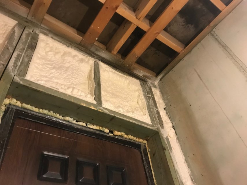

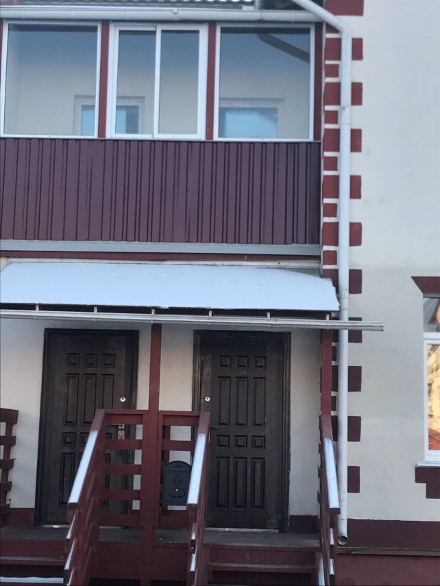

Имеется многоквартирный каркасный дом (фото прилагаю).

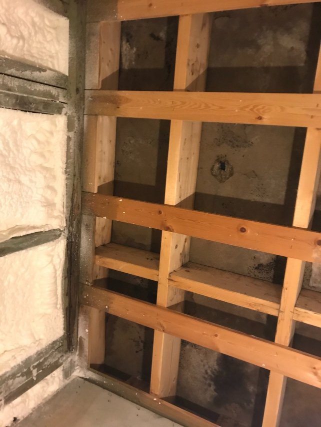

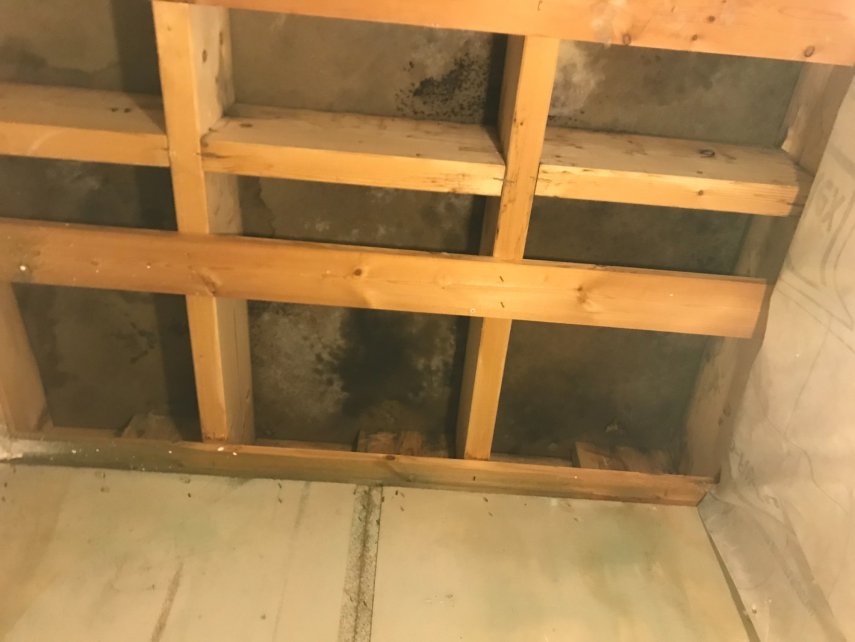

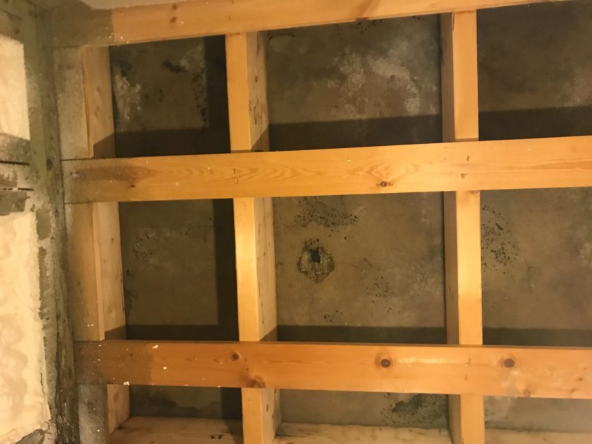

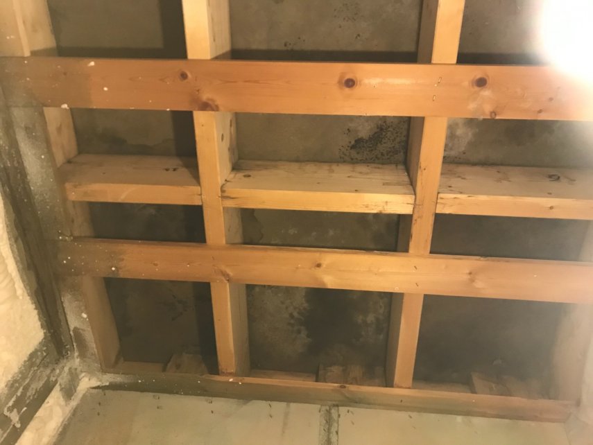

Наша квартира на первом этаже. Над нами холодный балкон соседа, который ранее не был даже застеклен и активно протекал на наш потолок и стены в коридоре (тамбур). В следствии чего была плесень и грибок на потолке и стенах. Наш потолок и стены шлифанули, обработали средствами от грибка и плесени, и антисептиками.
Стены запенили утеплителем ППУ. Потолок они забыли пропенить и уехали.
Вопрос: "чем и как лучше утеплить потолок (пеноплекс или мин вата?)". Основная задача помимо утепления, также чтобы и влага не попадала к нам в квартиру и не было появления плесени и грибка. Соседей над нами пока так и нету. Застеклили балкон перед продажей нашей квартиры. Без остекления дом стоял 4-5 лет.
Стены далее зашьются листами ГСП и сверху гипсокартоном как и было при покупке квартиры.
Потолок просто пароизоляцией и далее уже гипсокартоном.

Ппу теплее минваты. Но протекания в любом случае надо устранить.
Протеканий более нету. Там балкон уже застеклен сверху. Оттуда ранее затекало. ППУ уже уехали, поэтому пока выбор касаемо потолка идет между минватой и пеноплексом. Вот и ломаю голову. ППУ вызывать ради такого маленького кусочка, они просто не приедут даже. А в баллонах ППУ (полинор вроде), это я слышал даже не ППУ а полная ерунда
Сделайте внешний слой 50ми Эппс с пропениваем примыкание, внутренний роквул.
Или все роквулом.
Или все роквулом.
Вы имеете ввиду на саму часть вот этого потолка приклеить например Пеноплекс, а потом уже на пеноплекс вату уложить и пароизоляцию и зашить все это дело гипсом? Там не будет в дальнейшем конденсата или типа того что-то?
Или все роквулом.
Или внешний слой вы имеете ввиду подняться к соседу и там положить на покрытие пеноплекс а у себя роквул?
32 минуты назад, Дмитрий 78 сказал(а):
Второй вариант был бы идеальным.
Дмитрий, я боюсь что так не получится. Застройщик не разрешит, да и потом как квартиру эту кто-то купит, думаю все сорвут оттуда.
Тогда любой вариант на выбор. Все роквулом, или все Эппс. С учётом того, что у вас стены ппу, не вижу причины, почему бы и потолок Эппс не сделать. По крайней мере в уличной из зоне. У роквула теплопропускание выше, но и звукопоглощение тоже выше.
Спасибо!
Тогда думаю потолок в зоне балкона соседа сделаю пеноплексом 100мм.
Все щели пропеньте тщательно.
Хорошо. Спасибо! Это сделать обычной пеной или например Polynor? Или вообще нет разницы чем пенить? Обычной пены в остатке очень много осталось)))
15 минут назад, Дмитрий 78 сказал(а):
Обычной. Мы обычно титан используем.
Ну вот как раз Титана у меня 4 баллона осталось. Тогда им и пропеню все щели. Еще раз благодарю!
Выбрал вот такой пенополистирол (Экструдированный пенополистирол Технониколь Carbon Eco Г4 100х580х1180 мм)
