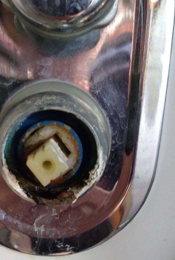

Как разобрать смеситель у душевой кабины, слабо течёт холодная вода ? Ручку я отвинтил, а дальше как ? Фото прилагаю. Проблема, слабо течёт холодная вода. В умывальнике рядом, всё нормально. Душевая кабинка, очень плотно прилегает к стене. Сзади не подобраться. Может есть, ещё способы решить эту проблему ?

Для тех кто будет читать в будущем.
Аналогичным образом снимаешь и вернхнюю крутилку переключения режимов.
Поддеваете чем то вроде ножа или специального инструмента в виде стальной пластины декоративную накладку. Она на фото блестящая вокруг крутилок. Обычно она на герметике или держится за счет трения силиконового кольца вокруг нижнего выпирающего элемента на фото.
Этот круглый выпирающий элемент ОТКРУЧИВАЕТСЯ. Чем то вроде ременного или переходного ключа его нужно открутить против часовой стрелки, а з ним и находится картридж, который виноват в 90% проблем. Он просто вывалится оттуда.
Меняете на аналогичный и собираете в обратном порядке.
