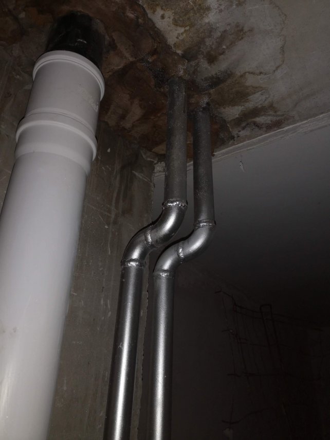

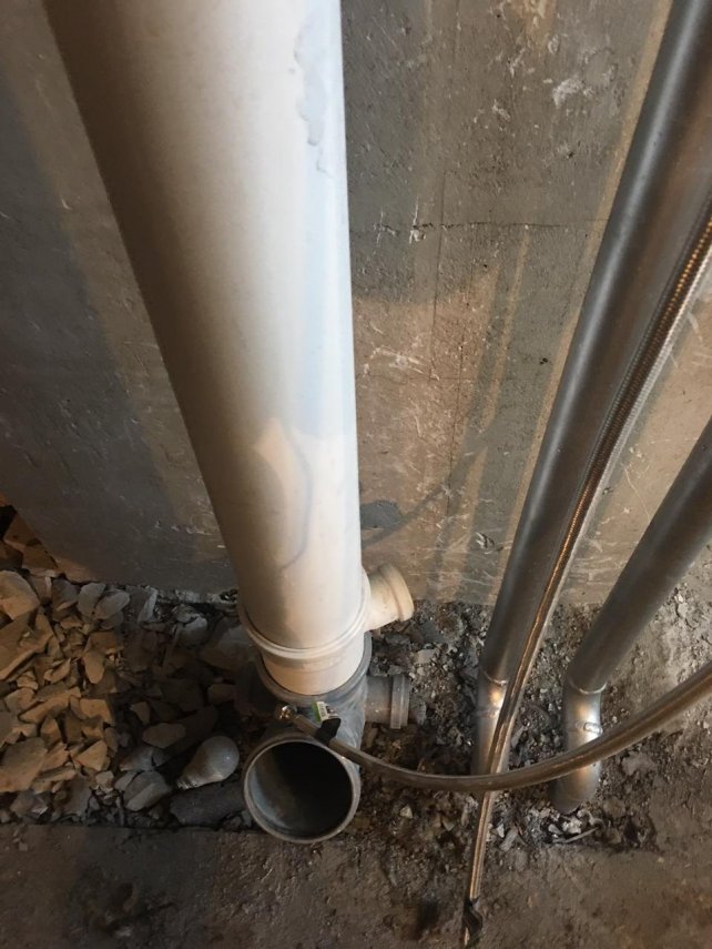

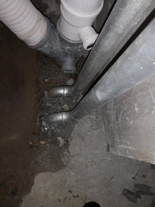

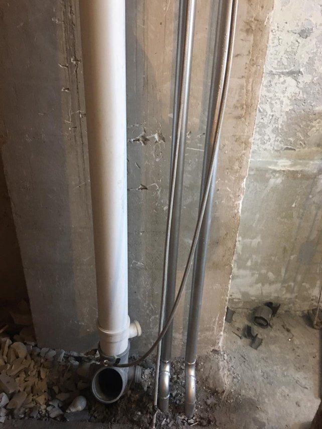

Вчера переварили стояк, делали без меня, контролировал прораб. Как оказалось переварили со смещением.
Задался вопросом - а можно ли было так делать?
На вид все сделано аккуратно, но смущают следующие моменты:
1) Вообще поворот вместо прямой трубы
2) Сварное соединение (прочитал что сварка оцинкованных труб запрещена по СП, но при этом как делать правильно - не понял, судя по всему, все варят)
3) Исходя из п.3 - еще больше смущает количество сварных швов как потенциально опасных мест - при прямой трубе их было бы всего 2 вместо 6.
Прораб говорит что я слишком загоняюсь, мол до этого 30 лет стояли оцинкованные стояки, к которым были приварены отводы и все было ок, а теперь сварили новые, и я переживаю, что они лопнут :)
Может это и так, но ставить мину замедленного действия как-то не хочется, менять квартиру в ближайшие лет 15 не намерен.

Все хорошо сделано. Цель была, я полагаю сэкономить пространство?
у меня такой цели не было - это инициатива прораба.
Тем более не очень понятно какое там место сэкономлено - все равно есть канализационная труба - и без изгиба стояки были бы вровень с трубой.
В 17.02.2021 в 10:28, Дмитрий 78 сказал(а):
Если цели не было, то прямой лучше, дольше прослужит. Каждый изгиб - причина для зарастания грязью.
"Дольше" - относительное понятие. Скажем так, 20 лет против 25 или 5 лет против 20 -две большие разницы :)
Написал еще нескольким известным в интернетах сварщикам - вроде успокоили меня.
Я видел дюймовую трубу, в которой внутреннее сечение за 15 лет стало диаметром 8мм.
Я такую у себя снял, на отопление, так же и чугунная батарея также заросла.
