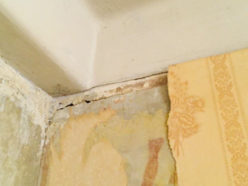

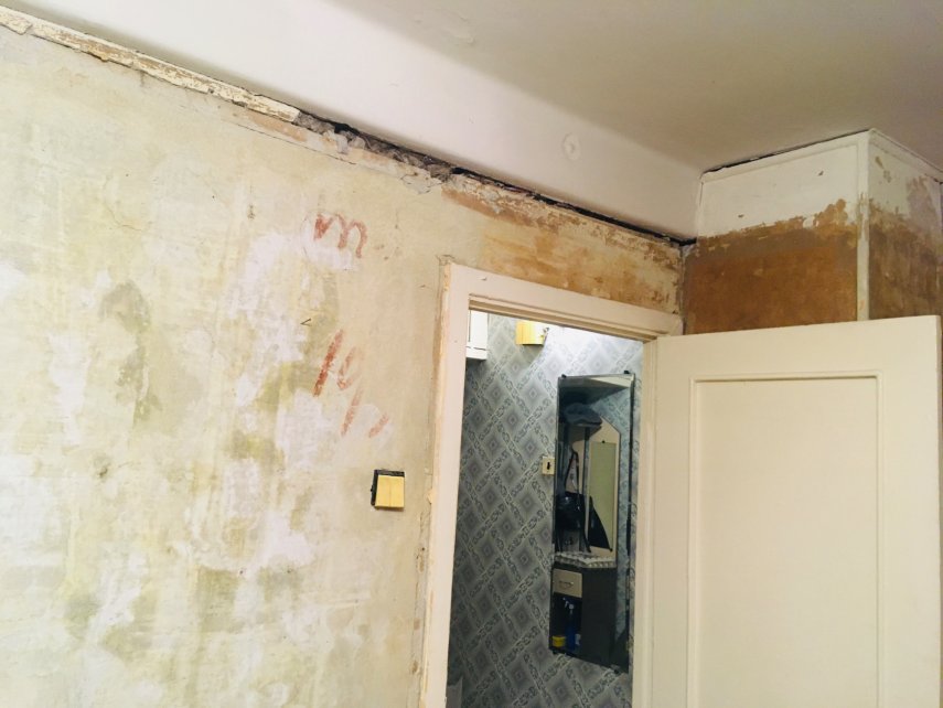

Добрый день. В ремонте я не шибко силён и мало знаний в этом)

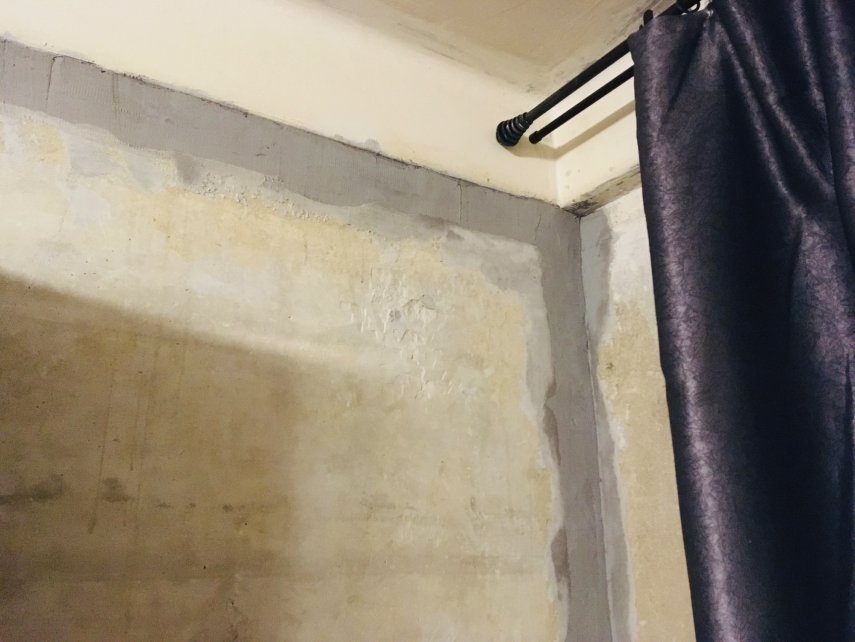

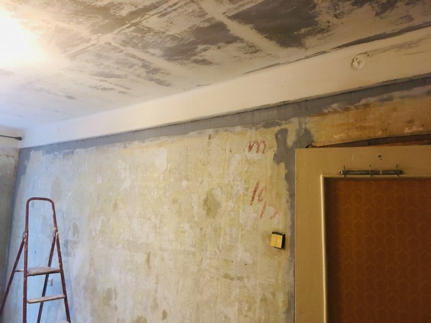

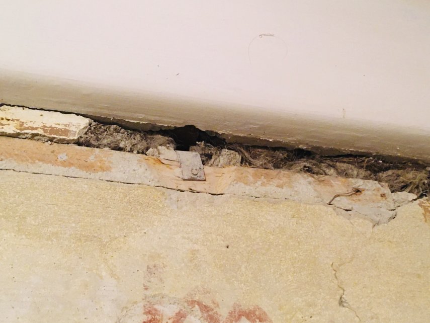

Подскажите чем и как заделать трещины между стеной и потолком (несущей балкой). Я начал снимать обои и начала сыпаться старая штукатурка (вроде бы она).
Спасибо.

Можно попробовать демонтировать "разруху" загрунтовать кистью и заделать цементно-песчанной смесью, или более дорогой вариант : обшить стены гипсокартоном толщиной не менее 12,5 + зашпаклевать и всё будет ровно, гладко и красиво ?
Самый эконом вариант - заделать пеной, предварительно очистив и не много увлажнив обрабатываемую поверхность
Если имеются более глубокие трещины между стеной и потолком, то не обойтись без использования армирующей сетки. Можно использовать волосяные материалы, металлическую сетку или «серпянку».

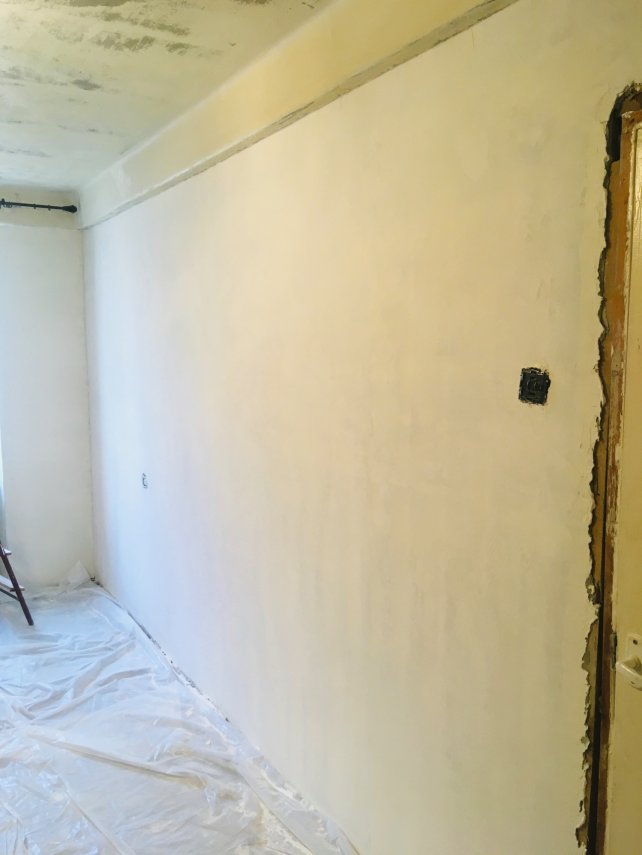

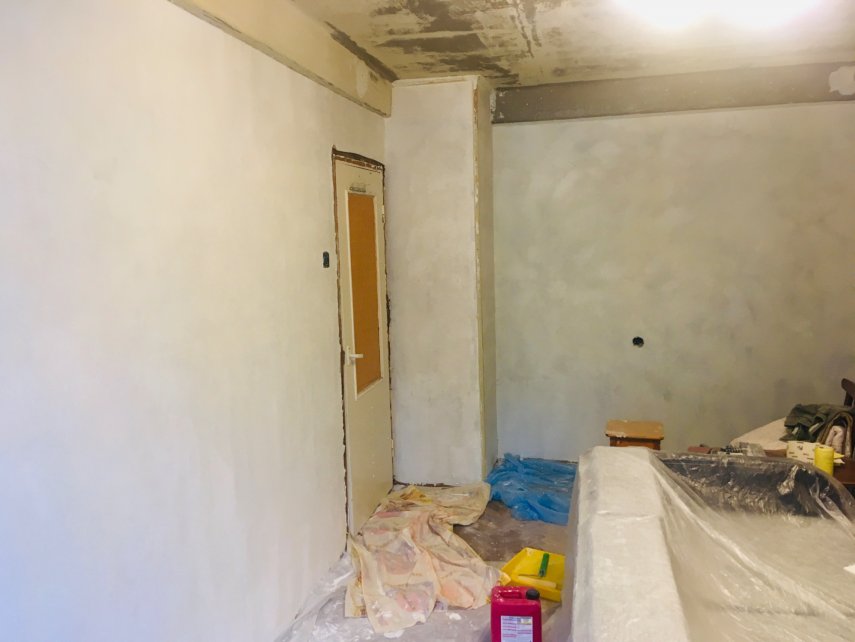

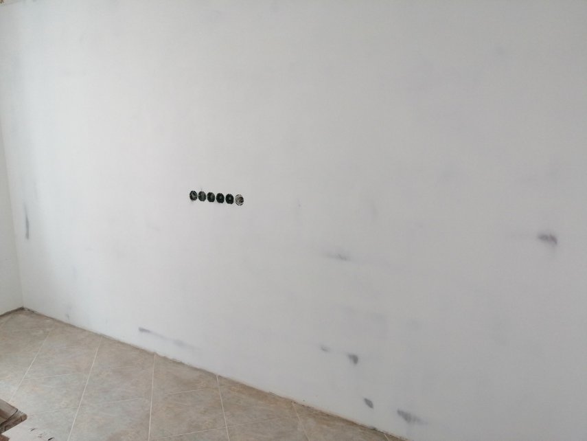

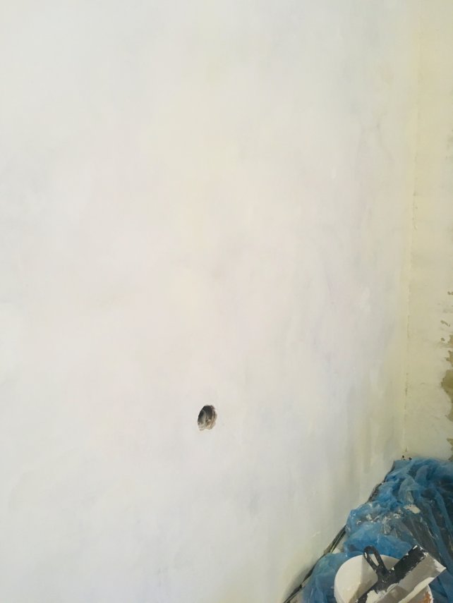

Демонтировала все хлюпкое. Потом заделал ротбандом + армирующая сетка. И приступил к шпаклевке (ветонит лр+)
Но тут опять появились сомнения как я отшпаклевал. Делал 2 слоя с полной просушкой и грунтованием. Вот только стены не идеально белый, а есть небольшие просветы. Насколько это критично под обо?)

Светлые тонкие обои тогда надо убирать пятнистость.
Делается это двумя способами, или слои шпаклевки добавлять, но можно получить бугры, или краской водоэмульсионной покрасить.
Остановимся на втором варианте.

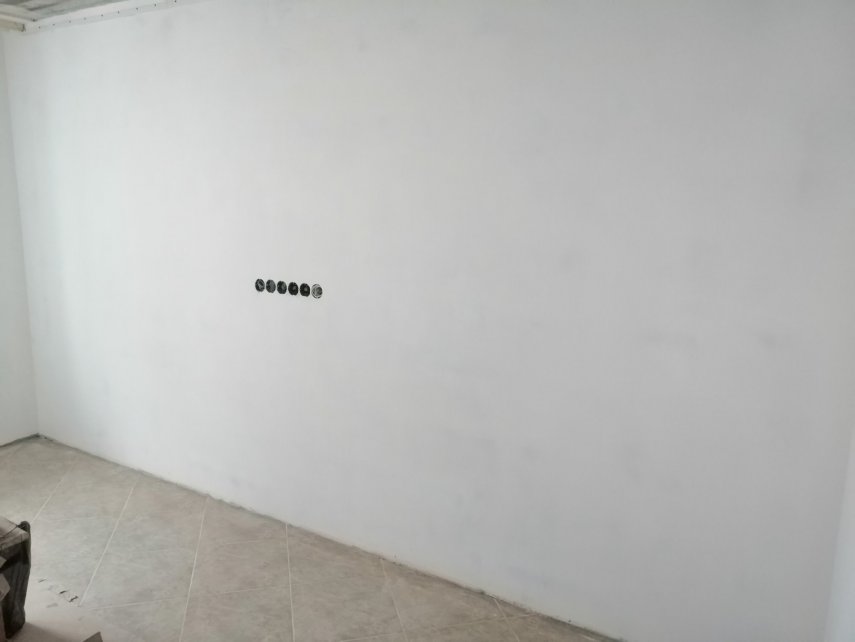

Шлифуете, если поверхность устраивает, ( если дефекты то подмазываем и шлифуем) покрываем грунтом. Затем по пятнам проходимся краской белой, валиком растушевываем, может даже не один слой, именно по пятнам.
А затем грунтуем обойным клеем, и после клеим обои.
На фото видим пятнистость, это лр и просвечивает нижний тёмный слой.
Краска убрала пятна

Если обои однотонные - то однозначно надо еще слои шпаклевки, сам на этом обжегся. На одной стене однотон был - все изъяны видны, а на другой стене обои с рисунком и ничего не видно. Лучше не поленитесь и прошпаклюйте еще

Присоединяюсь к выше расположенным ответам, под обои с рисунком норм будет
