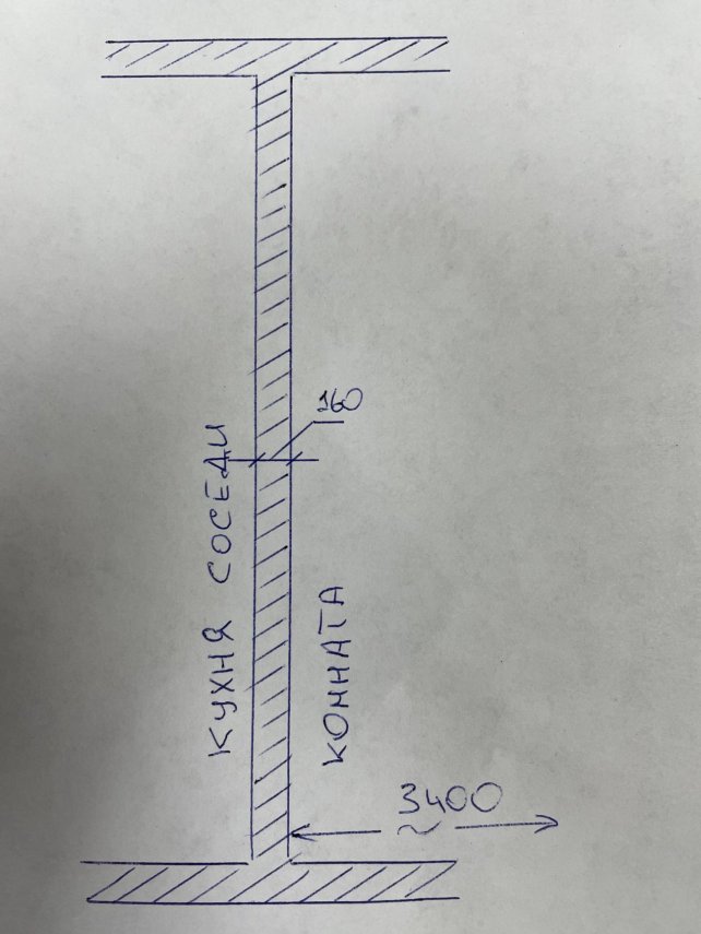

Панельный дом компании ЛСР 2014 года постройки, те, так называемая "новая панель". Толщина панели 160 мм. Квартира продавалась с чистовой отделкой от строителей. Ширина комнаты по плану должна была быть 3400 мм, но реально оказалась 3200 и площадь комнаты уменьшилась на 1 кв.м.

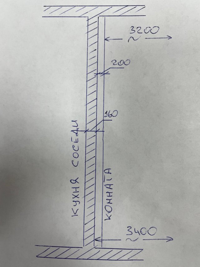

Сейчас решил делать шумоизоляцию стен и увидел, что вдоль всей стены по длине от пола до потолка идет перегородка из пеноблоков. Перфоратором прошелся, вроде как перегородка вплотную примыкает к бетонной стене и толщина перегородки 150-200 мм. Посмотрел план, в ДДУ только сплошная бетонная стена, а в плане сдачи-приемки квартиры уже рядом с бетонной стеной нанесена перегородка.Я даже на это внимание не обратил, когда принимал квартиру.
Вопрос, для какой цели эта перегородка нужна? Какую функцию она выполняет? Можно ли заменить ее стеновой звукоизоляцией на основе гипрока? Вроде как в этом случае план не нарушится, перегородка как бы на своем месте останется.

Для шумки и сделана, могут быть сюрпризы в виде вертикальных вент каналов, где то они должны проходить если это стена с кухней
Спасибо!
То-то я и смотрю, что у меня повышенная шумность от верхних соседей. Уши прикладываешь к другим стенам - еле-еле, а к этой стене - как усилок, все четко и звонко! Так вот она какая шумоизоляция то оказывается!)))
В нашем доме в каждой квартире две вентшахты, в туалетах и в коридорах. Тоже изобретение ЛСР, квадратный метр коридора слопали...
Удалите ее и нормальную шумку сделайте. В ванной тоже копните, может и там расширить можно, вокруг вентканала на кухне тоже наверняка возможность раздвинуть пространство имеется.
