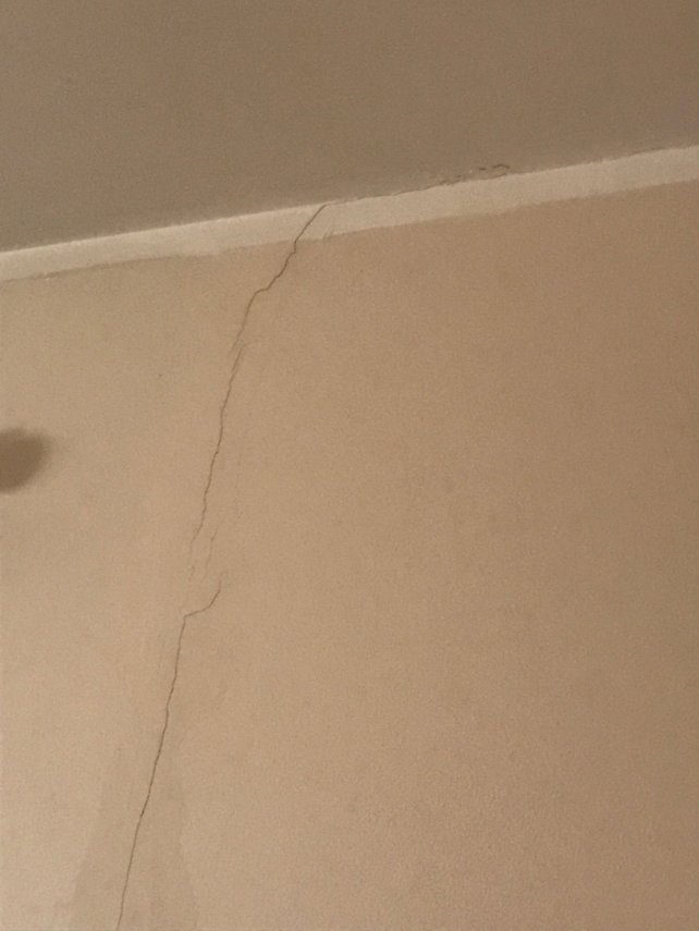

Добрый вечер! Напишу в этой теме, так как у меня похожая ситуация. Дому 20 лет, наружные стены -монолитные железобетонные, кирпичные, пенобетонные блоки; перекрытия - монолитные железобетонные, перегородки - гипсолитовые.
На одной несущей стене - трещина от потолка до пола (постепенно затухает ближе к полу), есть менее выраженные трещины на других стенах. Все стены крашеные, поэтому видно хорошо. Очень похожая трещина от потолка до пола есть на этаже в подъезде, примерно напротив моей входной двери - противоположная моей квартире стена; ее немного заделали, когда нам красили подъезд год назад.
Вопрос - насколько это опасно, нужно ли сообщать в управляющую компанию? Большую трещину я засняла на телефон 1,5 года назад, сейчас сравнила - очертания прежние.
Дом 16-этажный
В квартире более 10 лет назад сделана узаконенная перепланировка

Это фото наиболее выраженной части сверху, далее трещина становится более узкой
Гипсолит похоже треснул. На безопасности вряд ли отразится.

На всякий случай уточню, что стена с этой длинной трещиной другой своей стороной выходит на балкон. Толщина стены более 50 см (50 см - это ширина подоконников в квартире)
