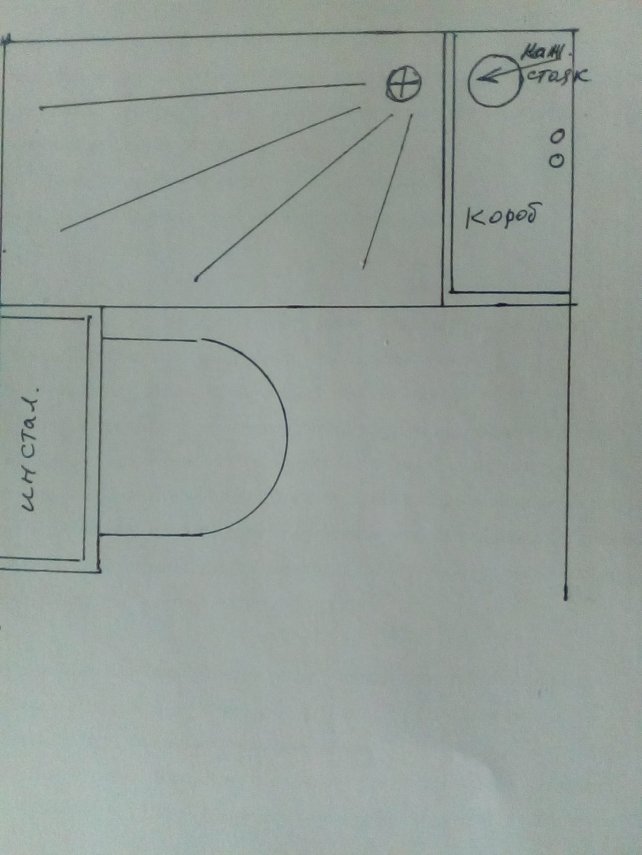

IMG_20210326_072510.thumb.jpg.fb3d9f692346a2aaec1f023dc1c0504e.jpgОсобенности санузла заставляют поломать голову, как разместить унитаз и душевую кабину. Можно ли, как на схеме ниже? Будет душевная кабина с поддоном из бетона. Получится ли грамотно сделать уклон от унитаза? Спасибо за ответы и советы
Можно. Уклон 110 трубы
17-20 мм на метр.
Спасибо. Не затруднит вас на моем рисунке пририсовать, как она должна лежать от инсталляции до стоянка, под каким углом? Чтобы, когда будут делать, проконтролировать, правильно ли

Лучше нарисуйте весь план (вид сверху) санузла с размерами, тогда и можно будет обсудить предметно ваш вопрос

Согласно действующего на сегодняшний день в России Норматива - СП 30.13330.2016 Внутренний водопровод и канализация зданий
Пункт 8.5.3 ===============================================
2 В ванных и душевых комнатах жилых зданий и номерах гостиниц, пансионатов трапы не устанавливают.
Душевые кабины в строительном исполнении, где устанавливают вмурованный в бетонную стяжку или подиум сливной трап делать запрещено, можно ставить только отдельный заводской поддон.
