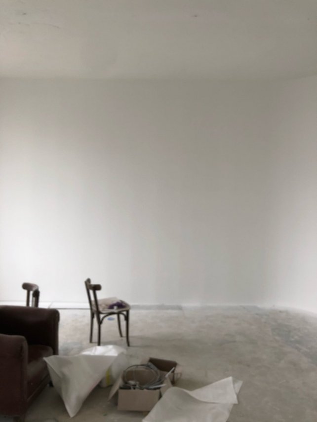

Всем привет! Есть вот такая стена (фото прикрепил). Гипсокартон на профилях (не влагостокий 12,5).
Проблема в том, что сейчас видно где эти профили проходят (вертикальные полосы, стали заметны после покраски) Мастер сказал, что это из-за влажности, и нужно подождать 2 недели пока ГКЛ не высохнет.
Прошёл 12й день не вижу улучшений от слова совсем.
Теперь вопросы. Почему так вышло и что с этим делать ?

Поверхность плохо подготовлена. Неоднородная, а может и впадины там, проведите рукой горизонтально поперек полосы, или лампу прямо к стене поднесите и направьте свет поперек полосы.

Так в том, то и дело, что поверхность в районе профилей деформировалась, лампу подносил, но как бы и без неё на фото всё видно. Вопрос почему деформировалась и что теперь делать. Крепить второй слой ГКЛ ? перешпаклёвывать ? делать монтаж ГКЛ занова ?
В большинстве случаев это просто неумение шпаклевать.
Есть конечно вариант что профиля криво поставлены. Но скорее всего только швы замазаны и сейчас они буграми выделяются
ГКЛ действительно может деформироваться по ряду причин, в том числе от закручивания шурупов от периферии к центру, от влажности, низкого качества гкл и мн. др. Правда я такое только на потолках наблюдал. Но дело не в этом. Это нормально. Проблема в том, что Ваш мастер шпатлевал следующим образом: Заделал стыки за два раза, а затем нанёс ненаправленными движениями шпателем шпатлёвку. Под покраску так делать нельзя! После заполнения швов и наложения соединительной ленты берётся полимерная базовая шпатлёвка (Ветонит, Старатель-КР и т.д.) Намазавыется толстенным слоем на стену И ПОЛУТОРАМЕТРОВЫМ ПРАВИЛОМ СОБИРАЕТСЯ СНИЗУ ВВЕРХ ОТ ШВА ДО ШВА. Получается полосатая страшная на первый взгляд поверхность, с местами просвечивающей бумагой. НО ОНА ПЛОСКАЯ. А затем накрывается уже шпателем. Шлифуется, грунтуется, а только затем наносится финишная паста, и снова шлифуется под лампу. А Ваша поверхность недошпатлёвана и не выравнена.
