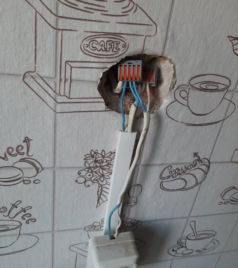

Здравствуйте. С мужем сделали ремонт на кухне, но забыли про розетку. Что можно с ней придумать, можно ли сделать внутреннюю розетку. Основные провода внутренние.
20210403_172720
Естественно можно. В подходящем месте делаем отверстие для подрозетника (коронкой 68+ мм или буром /сверлом по кругу, потом зубилом выбить середину), вмазываем (предварительно пропустив провода) последний на гипс или гипсовую штукатурку (дольше ждать застывания), ставим розетку внутреннего монтажа.
