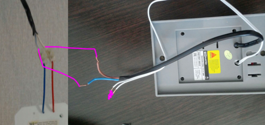

Понимаю что дверной звонок подключить сможет любой школьник, но сообразить не получается. ?
Сейчас есть звонок на него идут 2 провода с распред.коробки. Но куплен звонок с 4 проводами как его подключить без прокладки новых проводов?
photo_2021-04-06_11-30-47 (2)
photo_2021-04-06_11-30-49
Это понятно, но сейчас из стены на звонок выходят 2 провода идут с коробки, а на кнопке просто замыкание цепи.
Закорачиваете провода звонка (жилы белого провода), что идут на кнопку и подключаете ваше, разрываемое внешней кнопкой, питание на пару жил чёрного кабеля.
Наверно будет работать. Пробуйте.
Так не сработало если я правильно понял Вас

1 час назад, re z сказал(а):
Так не сработало
А кнопку звонка нажимали (уточняю на всякий случай)?
Да конечно! Провода зачистил, мало ли там лак какой-нибудь.
