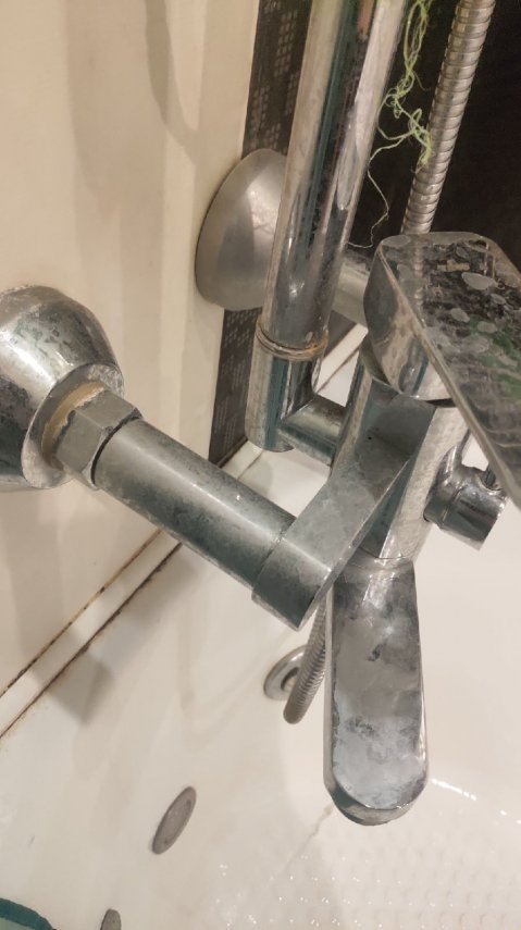

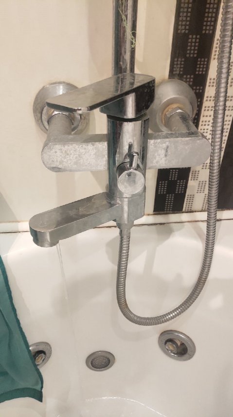

Анамнез такой - около 6 месяцев назад менял картридж - после переборки носик у смесителя встал не на место, а под углом (видно на фото).
Бог бы с ним, работал нормально. Но на этой неделе несколько раз отключали горячую воду, после включения смеситель перестал обеспечивать герметичность, все время идет струйка кипятка. Это как так, поясните? Давлением что то повредило?
В общем прошу у опытных людей совета, как побороть эти две напасти. Спасибо заранее!

Не понял. А "носик" смесителя не крутится? Закреплён в одном положении?
Отчего же, крутится даже лучше чем надо, вместо 90 градусов в вертикальной плоскости имеет амплитуду градусов в 160. Точки фиксации крна/душ градусах в 20 от каждого края. Кстати, а этот носик вообще снимает? Отвинчивал подводку нижнего душа + переключатель на тропический - и на этом все, не вижу каких то способов снять носик отдельно.
