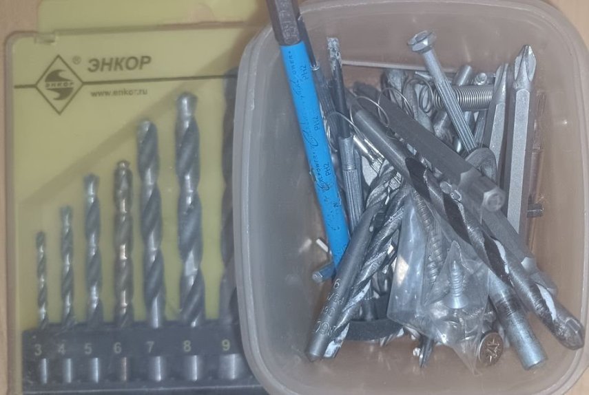

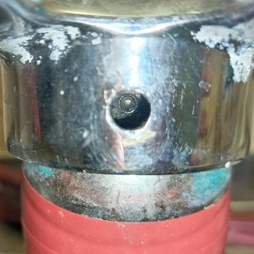

Течёт смеситель. Хочу разобрать и поменять картридж. Проблема в прикипевшем шестигранном винте. Когда сняла заглушку, обнаружила очень много извести. Счистила. На винт несколько раз брызгала WD-40 и лимонной кислотой поочереди и оставляла на длительное время. Не откручивается совсем. Хочу спросить совета, что делать? Высверливать? Подойдут ли дрели на фото? Есть ещё паяльники. Можно ли помочь прогреванием? Или ещё какой-то метод? Спасибо.

Шестигранник его не цепляет или провернуть не можете?

Не могу повернуть.
Высверливайте. И дрель и шурик годятся. Паяльник не нужен .Наверняка понадобится экстрактор для выкручивания сломанных и прикипевших винтов.
А какое сверло подойдёт? У меня вот такие есть.
И ещё я слышала про способ при котором ножовкой по металлу распиливается ручка для доступа к картриджу и потом меняется на новую. Эффективно ли?
1780243658749
Нужен комплект свёрел по металлу. Я в подобной ситуации сначала рассверлил "входное" отверстие сверлом на 10, что бы удобнее было добираться до проблемного винтика. И хоть была запасная ручка, не стал её менять , а наклеил на увеличенное отверстие заглушку для евровинтов.. Толщина металла из которого сделана ручка по моему не более 1 мм, то есть прикипевший винтик "отпустит" ручку довольно быстро.
На счёт ножовки по металлу идея интересная. Конечно распиливать ручку лучше болгаркой ,аккуратно И если есть запасная ручка.
Может просто оторвать ручку вместе с частью (рычагом) картриджа - его ж всё равно менять.
А уж там наверно и открутить получится.
Главное, трубу не оторвать и воду заранее перекрыть.
