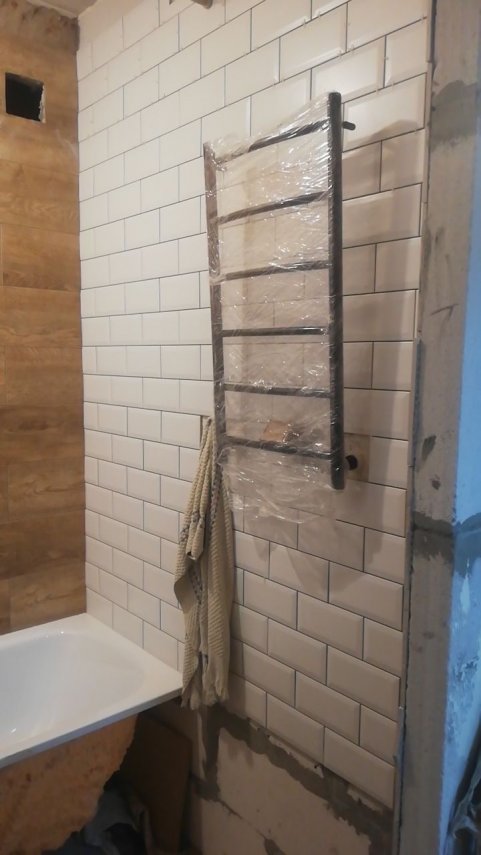

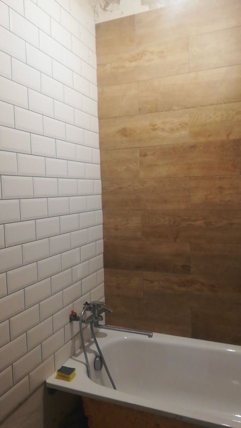

Делаю ремонт, мастера ( за вполне себе неплохие деньги) уложили плитку. На углах все криво, см. фотографии. Это как вообще? И можно ли как-то исправить или только переделывать?

Это же кабанчик, он же рельефный. А на второй стене плитка плоская. Если при прикладывании уровня все в порядке и плоскость есть, то все норм.
В том- то и дело, что кабанчик, я прочла, что стык кабанчика должен обязательно начинаться с резанной плитки, чтобы такой волны не было, это если грамотно делать. А у меня не так и смотрится криво из/ за этого
Волна в любом случае будет, там же фацет!
Смотреться будет правильно только угол кабанчик-кабанчик.
Так если все плитки на стыке резанные, то и фацета не будет, он же срезан! А теперь как быть, затирка исправит или, может, что-то приклеить.? Ниже фото грамотного стыка кабанчика, нет никакой волны

Узкие подрезки тоже не особо правильно смотрятся. И горизонтальный фацет все равно остаётся.
И кстати, у них так получилось не потому что они этого хотели, потому, что они начинали справа налево. Видите, справа целая плитка в углу. А потом появилось красивое обоснование - "это потому подрезка узкая, что мы фацет срезали..." :)
Да, скорее соглашусь с вами, а, может, что-то есть, тоненькое и незаметное, что можно в этот угол наклеить?
Можно заказать акриловый профиль любой формы и любого размера.

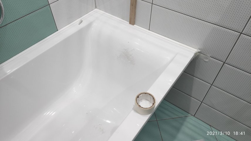

Щель между ванной и стеной - профиль.

Спасибо огромное, что отвечаете! Я даже не знала про акриловый профиль, а где такие продают и какой формы он должен быть, просто узкая лента?
Я думаю, либо объемный вогнутый уголок с торцевыми продольными фамками, либо просто как треугольный в сечении штапик. Не знаю, где вы живёте, в Питере нет проблем с поиском, как в других городах - не знаю, но интернет помогает решать проблемы.
