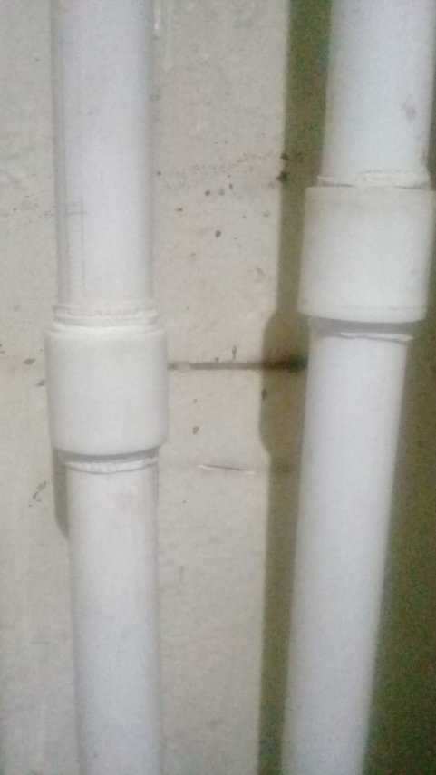

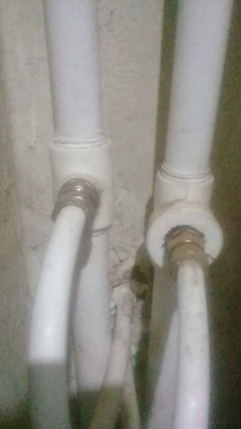

Владелец магазина на первом этаже решил поменять трубы на полипропиленовые. Начал уговаривать всех соседей по стояку. Сначала все вроде бы согласились, но когда дело дошло до денег, то, как это обычно бывает, половина «спрыгнула». У меня вообще все было закрыто кафелем, но все же решил разобрать два ряда плитки и поменять стояки холодного и горячего водоснабжения. Магазин заменил раньше, а мы с соседом снизу нашли сантехника, который нам и выполнил замену.
В итоге качеством остались, мягко говоря, недовольны. Сантехник делал всю работу ОДИН, а вечером, когда закончил, накосячил с тройником горячей воды – была утечка. На следующий день переделал, воду естественно отключали. Но вот теперь встает вопрос о том, что все тройники запаяны некачественно, да еще и трубу горячую ведет, т. к. она вообще не закреплена. И напор холодной воды стал гораздо хуже. Что делать?
Хотелось бы узнать у профессионалов, кто сталкивался с пайкой полипропиленовых труб, нормально ли сделано или нужно заново нанимать другого спеца, чтобы перепаял?

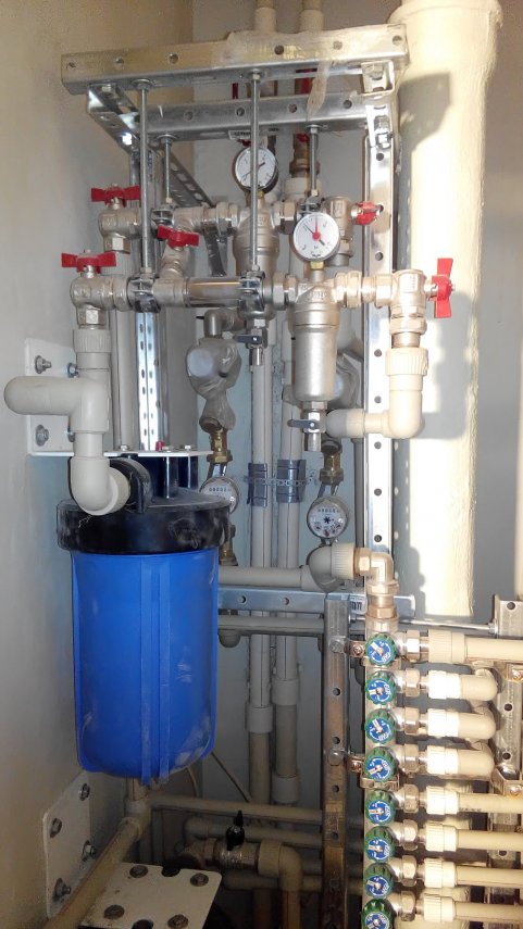

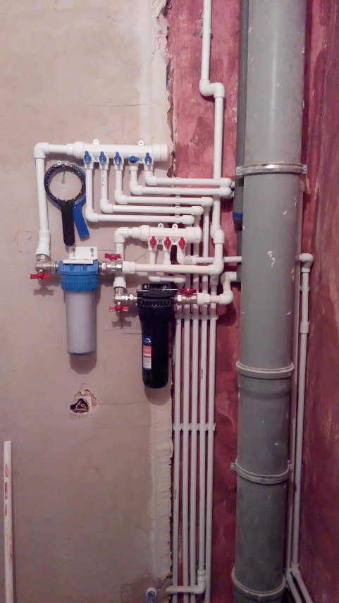

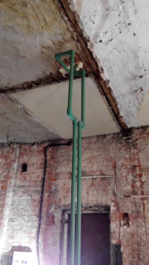

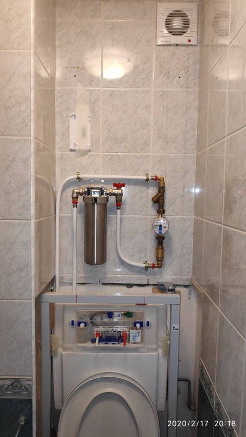

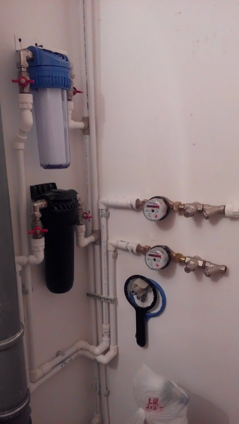

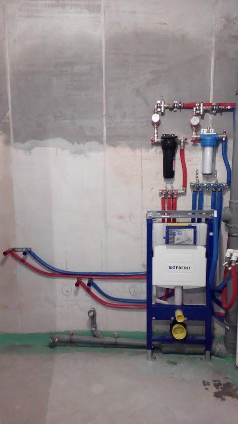

На первый взгляд - хреново. Я бы переделал. Не говоря уже о холодной воде. Если под вами везде ПП, то напор уменьшиться - никак не должен. Горячий стояк ведёт не от отсутствия крепежей, а из-за отсутствия компенсатора.
Это одно.
Второе - на стояке должен стоять кран отсекающий стояк от квартиры. Ну, и третье, ставить себе обжим - не по фен-шуй :)
2 часа назад, Антон Белоусов сказал(а):
ОДИН,
В большинстве случаев - это не проблема. Вдвоем конечно проще, но и один человек вполне может справиться.
Спасибо за совет. Проблема в том, что думал, а может и не переделывать и закрыть все коробом. Протечки ведь не будет, а, ну и укрепить обязательно надо. И тогда заделаю коробом.
Вот это совершенно не известно. Про обжимные соединения и отсутствие кранов на стояках я уж вообще молчу.
краны есть, просто их не сфоткал. Разводка по квартире металлопластик идет. Там все ок, Спасибо за фотки. Да, на фотках намного лучше пайка, чем у меня. Спасибо. Буду тогда вызывать других и будем переделывать тогда.
