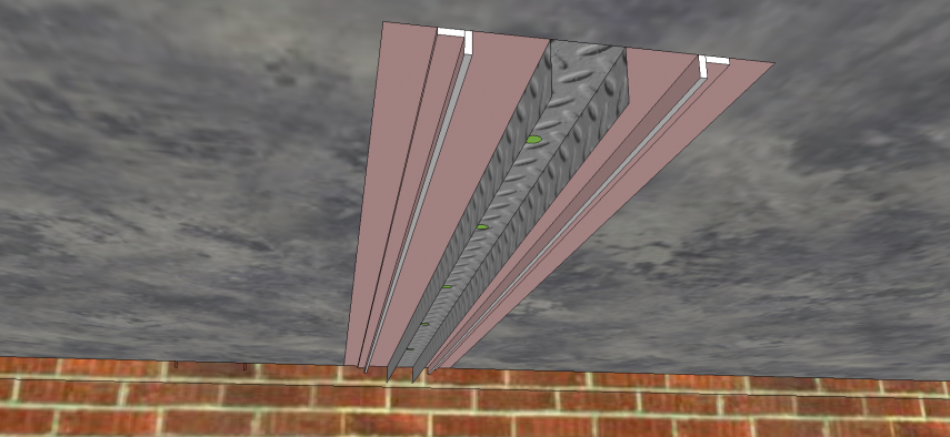

Здравствуйте. Возвожу стены туалета и ванны на каркасе из аквапанелей в один слой с внутренней стороны и два слоя влагостойкого гипсокартона с другой стороны, в середине вата в качестве звукоизолятора. Хочу максимально обезопасить стены от возможного их повреждения при затоплении, поскольку такая вероятность есть всегда. Делать планирую примерно по такому плану (картинку прилагаю):
1) к потолочной плите приклеиваю декоративные пластиковые уголки примерно 10мм
2) промазваю полосу на потолочной плите под которой будет находится возводимая стена гидроизоляцией включая пластиковые уголки;
3) сверлю крепежные отверстия в плите под профиль
4) промазываю вокруг них герметик
5) креплю профиль
6) замазываю крепеж с внутренней стороны профиля герметиком
таким образом над возводимой стеной образуется как бы водонепронизаумый козырек.
Как по вашему мнению, насколько эффективен будет такой вариант? Возможно есть какие-то недочеты или более разумные методы защиты?
