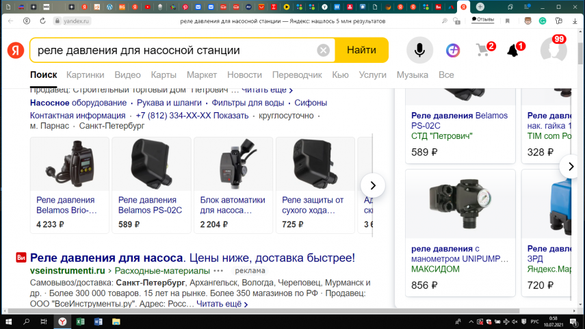

А можно подробнее? У меня в городе сантехники говорят, либо это невозможно, либо это нужна какая-то электроника (дословно - целый "шкаф").
