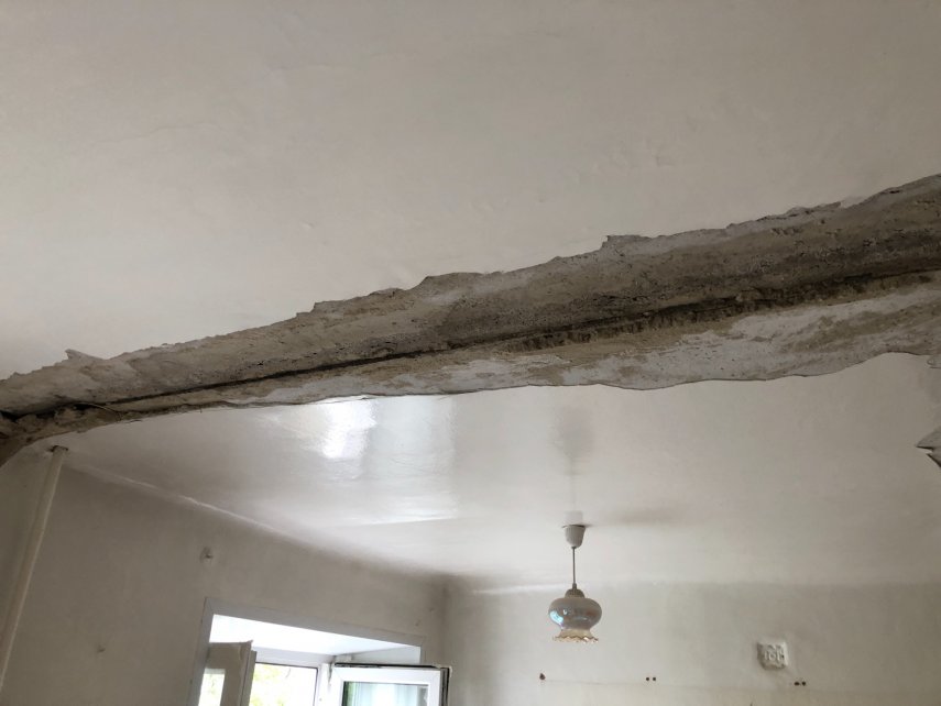

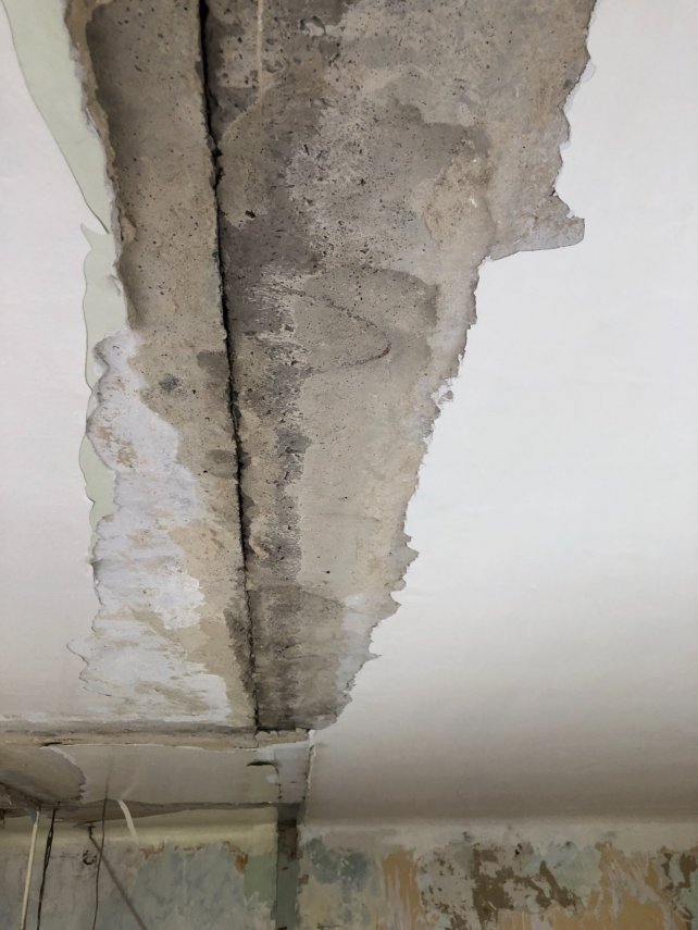

Здравствуйте уважаемые форумчане. Начали ремонт, в недавно приобретённой квартире. Квартира старая - хрущёвка. 30.2 квадратных метров. Снесли стену между кухней и комнатой. По проекту должна быть студия. Заметили просадку одной плиты относительно другой. На этом этапе ремонта пришла представительница УК. Сказала что так не должно быть. Рекомендовала устранить либо принимать какие то другие меры.
Такие просадки я видел в других квартирах подобного типа. Стоит принимать в серьез слова представителя УК?
Из вариантов есть следующее:
1. Вызвать специалистов из проектного агенства. Они проверят допустимо или нет. И если это непозволительно предложить свои решения. Через них узаконить снос стены.
2. Сделать самому из швеллера распорку. Снизу и сверху укрепив горизонтально в две плиты.
3. можете предложить свои варианты.
попробую перекрепить фото.

В прежней квартире была такая же провисшая плита (только по центру комнаты).
Изначально штукатурили перепад обычным раствором и с годами кусок трескался и провисал.
По потолку в квартире вообще был перепад 4 см.
Выровнял потолок - в больших перепадах на ротгипс под гребёнку слоями наложил куски гипсокартона (где-то подстраховал хэпсами), потом заштукатурил им же ровно.
Два года, пока там жил ещё, проблем не было.
Натяжной потолок тогда уже появился, но мне был нужен прочный потолок (ставил полки на распорках).
Нужно точно знать, просадка сразу от того что снесли стенку или она была изначально, что нагружено у соседа сверху в этом месте.
Вообще такие просадки я не помню, плиты относительно друг друга неровно, сколько хошь.
А вот так чтоьы края ровно а середина просела, тут есть повод задуматься
