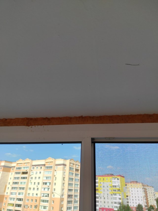

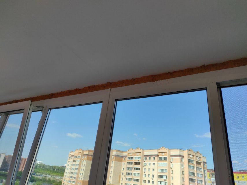

Добрый день, друзья. Подскажите, чем красиво облагородить монтажный шов между окном на лоджии и потолком. Шов очень широкий - 6.5 см. Т. е. стандартный нащельник в 5см. не подойдет. Других в продаже у нас не встречал. Хотелось бы нахлабучить что то попроще, типа того же пластикового нащельника и обойтись без всяких штукатурок. Длина лоджии 7.5 м.
IMG_20210709_150947
IMG_20210709_150907
F профиль который надевают на панели, те же сендвич панели на оконных откосах, он есть в широком варианте. Хотя чаще всего узкие в продаже.
Плинтус можно, найти самый плоский
