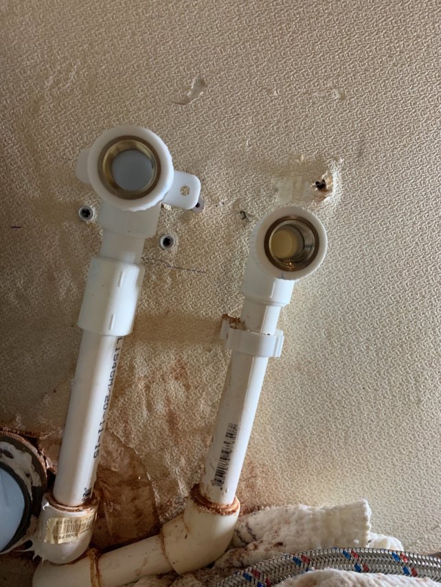

Добрый день всем!
Необходимо было сменить шаровый кран, купил паяльник, посмотрел пару роликов и начал.
Правда крайне неудобной место, лежа + навесу. Сама труба крайне ненадежно тоже стоит, потому предварительно закрепил ее к стене. Но все равно особо сильного надатия она не выдержит..
В общем вроде припаял, но тк все это дело в первый раз, не уверен, в качестве, смущает, что недостаточно нижнюю часть продавил.. Но в итоге получилось вроде надежно, не течет, да и еще потом шаровой кран пару раз вывернул и затянул. Как по вашему мнению такая пайка? Достаточно? Или стоит все таки перепаивать? Спасибо.
Нижнюю немного дольше надо было прогреть.
Перекос есть в соединении.
Сначала надо было несколько раз потренироваться на обрезках труб, посмотреть какой просвет получается при разной выдержке, почувствовать материал - тогда бы были спокойны.
По поводу надёжности соединения - если сейчас не течёт, ИМХО процентов 90 вероятности, что будет стоять нормально (на правильную пайку дам 97 процентов :)).
Дак я тоенировался) купил трубу специально и мини соединители. Только тренировался в более комфортных условиях, где и силу можно было приложить, да и удобнее.
А тут пришлось залезть под мойку, в лежачем состоянии на весу держать не легкий паяльник + давить сильно на саму трубу тоже опасно было (снизу никуда не упирается и достаточно хлипко держится) , поэтому чтобы хоть как-то поддержать ее, предварительно вкрутил держатель.
В общем спасибо за процент)
я пробовал после напаять на такой же небольшой расплав и затем со всех сил сорвать/разорвать) ничего не вышло.
Тоже не без греха, но лучше.
Сказывается опыт! :D
ПыСы по ходу дела, первую (левую) тоже переваривал. ;)
Ну сейчас мне все нравится) Думаю, по надежности, не будет отличаться от профессиональных паяльщиков)
Да, левую неделю назад сантехник паял, когда срочно надо было, а паяльника еще не было. Решил для себя переделать, в итоге у него сильный перегрев был + уплотнения на резьбу всего два матка тангита использовал.. Сейчас все по красоте)

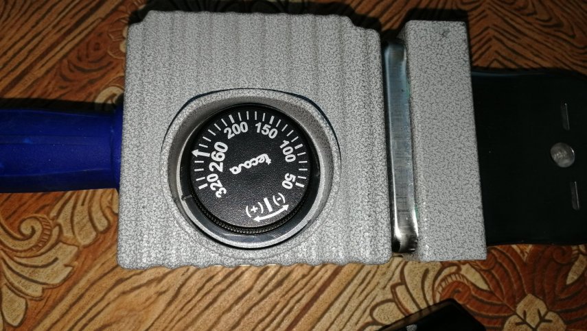

Всем добрый день! На 23 подарили аппарат для сварки ppr-труб (модель CANDAN 01). Если кто владеет данной техникой, подскажите пожалуйста, как выставить регулятор на нужную температуру нагрева? Просто не могу разобраться, где нужная риска на корпусе. ( Фото аппарата прикрепляю.
Благодарю за внимание!
IMG_20220311_101248
@Рыбак @volkodav , спасибо. Разобрался - действительно на фото, где на регуляторе 320 градусов, как раз напротив риски. Блин, без стакана и не разберёшься. )))
