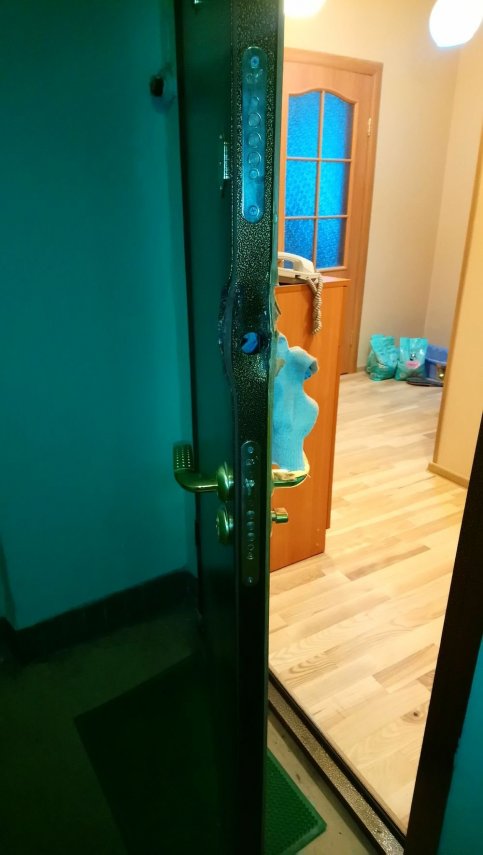

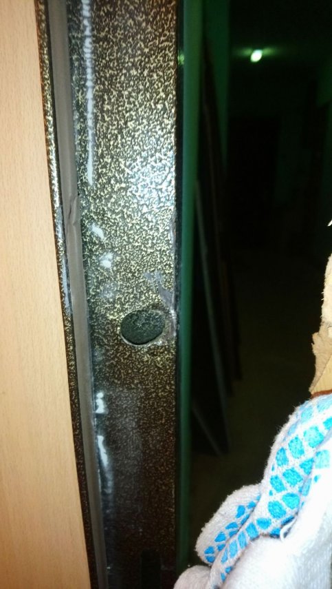

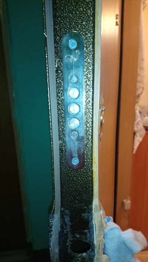

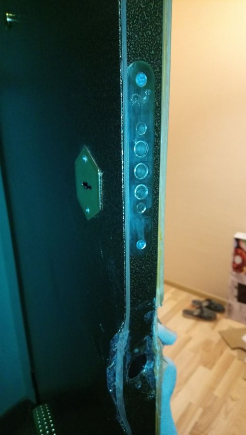

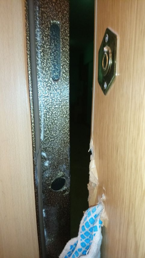

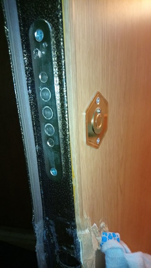

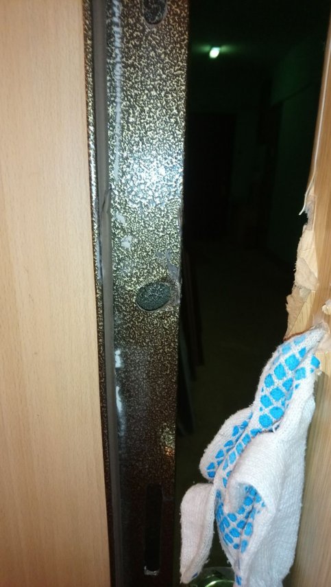

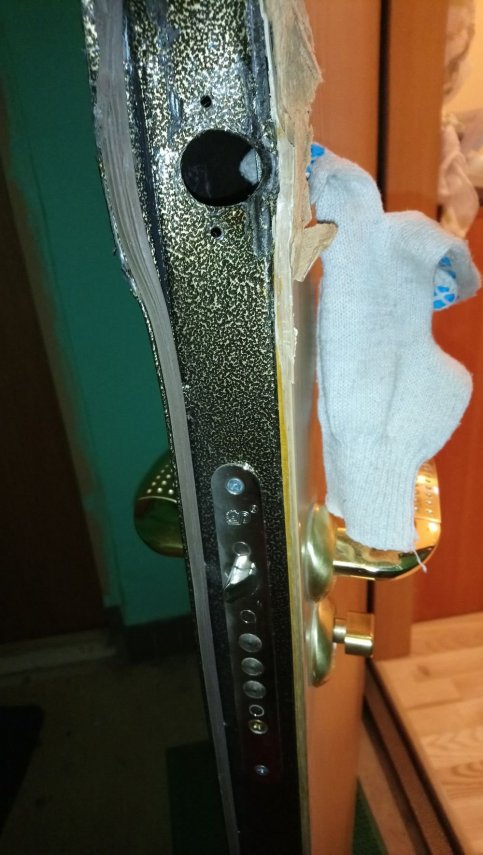

Добрый день! Сломана входная дверь в квартиру. Вскрывали снаружи ломом. Погнулась. Верхний замок не закрывается. Можно ли починить? Если - да, то как?
Надо посмотреть почему не закрывается.
Скорее всего, дверь выгнулась и ригеля не совпадают с отверстиями в косяке.
Конечно, самый правильный вариант - заменить дверь (обратиться к этому же производителю).
Как временный вариант, можно отрихтовать крупным молотком перекошенные участки.
Придётся скорее всего снять дверь с петель, если пошла она винтом, подложить под нужный угол подкладку и попрыгать на двери для выпрямления.
На самодельной сварной двери такие фокусы проходят, а на промышленной - не уверен.
Как вариант, пересверлить/расточить отверстия в косяке под ригеля верхнего замка.
Но это всё будет не очень надёжно и очень не красиво.

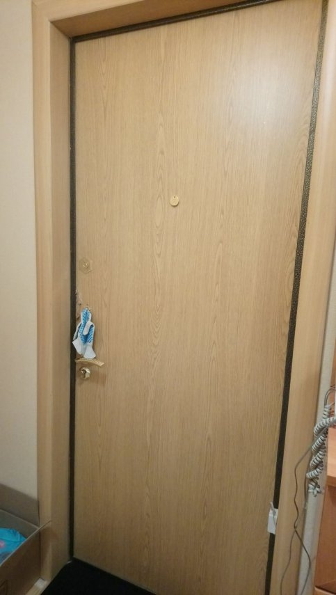

А можно установить вторую дверь открывающуюся внутрь? Замки с другой стороны, чтобы ручка влезла и заходить было удобно.
DSC_0257
Можно.
Раньше ставили вторые двери (одна железная, вторая деревянная) для тепла и тишины.
Точнее сказать, обычно как раз ставили перед прежней деревянной, новую железную. Но это уже детали.
Здравствуйте! Конечно вскрытие не совсем аккуратное, но как вариант можно кувалдой выровнять и сделать отверстия для верхнего замка. Но как это будет выглядеть уже вопрос..

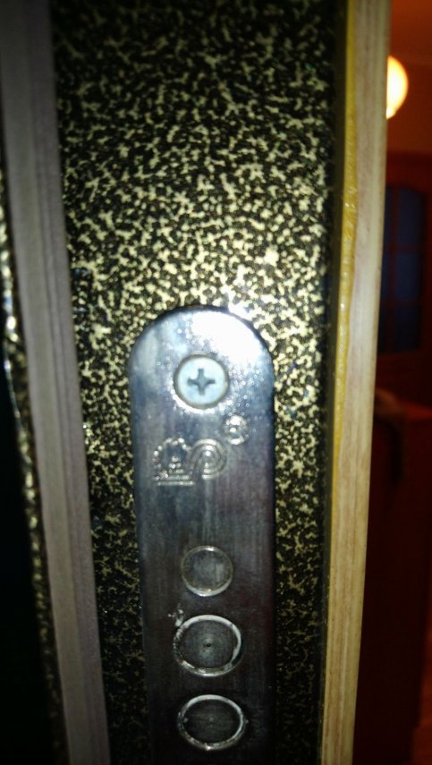

Добрый день! Я сейчас ещё раз перепроверила. Верхний замок закрывается только при открытой двери изнутри. Снаружи он не закрывается даже при открытой двери. Это чинится? Или только новую дверь устанавливать?
Хе, так у вас клинит сам замок...
Тут надо конечно смотреть, почему.
Для начала, снять верхний замок (выкрутить 3 винта, достать личинку, вынуть сам замок), и попробовать его пооткрывать/позакрывать с разных сторон.
Возможно сам замок перекосило при выламывании, возможно от просто криво стоит после тяжёлых испытаний.
Короче, если замок сам по себе не рабочий - надо менять его. Это не проблема. Они стандартные, но стандартов много и покупать новый надо идти с образцом в магазин замков. Заодно, если здравые продавцы, подскажут как поправить старый, если это возможно, и дверь починить/заменить дадут несколько советов. Плюс могут визиточку дать от медвежатника, что возможно сможет решить вопрос с дверью в комплексе.

Нет, не так. Это новый замок, который устанавливался после аварийного вскрытия. Его не клинит. Он почему-то не прокручивается снаружи квартиры. Наверное, что-то с дверью. Откручиваются 2 винта, а не три, при его демонтаже.
Боюсь, дистанционный диагноз тут не поставить. Надо осматривать как встаёт замок на дверь, где идёт клин и от чего.
Видимо, нужно снять замок и внимательно посмотреть перекосы внутри двери. Поставить замок без крепления винтами и пооткрывать ключом спереди/сзади, в месте где пойдёт клин, подвигать замком, найти в каком положении заклинивает и разобраться почему (это место или подрихтовать, условно молотком-зубилом, подпилить напильником, или где-то подложить прокладку чтоб например замок не перекашивало).
Ага, точно. Верхний без ручки.

Столько возни. Я уже склоняюсь к варианту установить новую дверь. Теперь надо понять как её правильно замерить.
Повнимательнее посмотрел фото.
В принципе дверь пострадала не сильно: оба замка целы, их отверстия в косяке целы.
Отдельная задвижка не обязательна, в нижнем замке есть завертушка.
Пострадал внешний вид. Спереди надо аккуратно киянкой (деревянный или резино-пластмассовый молоток) загнуть край задранного листа на место, (возможно киянки не хватит и придётся большим молотком поработать) и подкрасить по возможности. Изнутри на дыру надо сделать аккуратную накладку, закрепить например простыми алюминиевыми заклёпками. В торце двери/косяка развороченные дыры можно так оставить, можно так же закрыть накладками на заклёпках.
С верхним замком мне кажется тоже не большая проблема, сделать можно - если есть мужик с руками, простой девушке такое наверно не сделать.
Замерщик приедет - он замерит (вы же дверь не сами устанавливать будете).
Я вызвала замерщика. Мне позвонили и сказали, что мне замерщик не нужен, т. к. уже есть установленная дверь. Сказали: покупайте по этим же размерам дверь, мы приедем и установим. Придётся замерять самостоятельно.
Фигня какая то. Типа сами снимали размеры, мы не виноваты.
Нет, типа они готовы подогнать габариты стены под дверь за доп.деньги.
