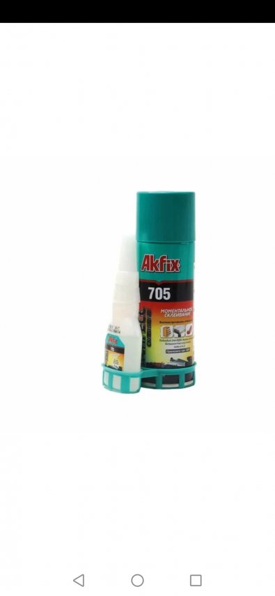

Я часто использую клей Akfix
Он идет с активатором в балончике, который моментально отверждает клей, если требуется моментальная фиксация.
Может или нет склеить именно этот пластик я не знаю.
Есть ещё одна хитрость, клей становится ещё прочнее если применять пищевую соду.
Наливаем клей, соединяем детали, щепотками посыпаем соду на стык где вылез клей, чутка ждём и можно прыснуть из балона активатор прямо на стык
