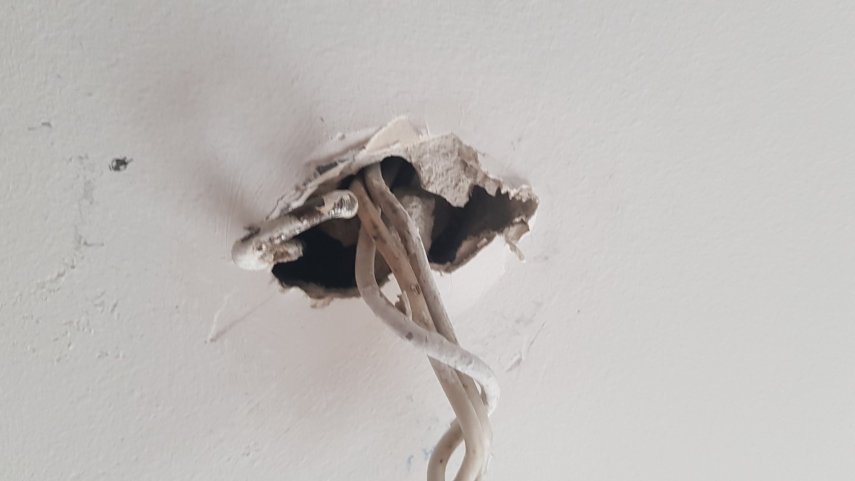

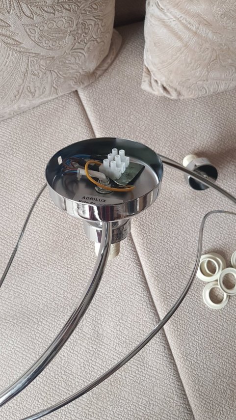

Столкнулся с проблемой.Что имеем: люстра с планкой, отверстие в потолке диаметром приблизительно 3-4 см с крюком наружу , 3 провода, дом 76 года постройки. Изза того ,что диаметр блюдца люстры небольшой, просверлить отверстия для дюбелей не получается, сыпется потолок. Вариант притянуть планку стяжкой к потолку без сверления тоже не идет, так как крюк наружу. Знаю что можно сдать люстру обратно и взять ту с которой проблем не будет, но стало интересно ,есть ли решение такой проблемы.Надеюсь , что сможете мне что нибудь посоветовать по этому поводу.
Как вариант, срежьте крюк.
Забейте отверстие гипсовой смесью, лучше алебастром, он быстро схватывается и крепите монтажную планку, только в провода не попадите:)
Если крюк мешается, срежьте.
Идея интересная,я думал об этом, но когда немного осыпался край отверстия после сверления там оказалось пустота, до куда она не видно, боюсь что если так сделать то при креплении планки обвалится целый кусок вместе с гипсом.
Вы же пишете:
Срезаете крюк (можно попробовать забить его внутрь аккуратно), стяжкой или лучше проволокой толстой медной в 1-2 местах притягиваете крепёжную скобку светильника, через остатки крюка внутри отверстия потолочной панели, к потолку. Если остатки крюка слишком неудобны для этого, можно внутрь отверстия в панели завести кусок толстой негнущейся стальной проволоки см 25, установить центр проволоки по центру отверстия, и уже к ней притягивать скобу светильника. Оставшуюся дыру можно замазать гипсовой штукатуркой.
Вариант два: раствор на дыре отдалбливаете до чистого бетона. Смотрите толщину слоя панели - в какую сторону увеличивается, где можно закрепиться дюбелями. Скобу крепите чуть в стороне от существующего отверстия дюбелями/саморезами, а для проводов пробиваете к месту прикрытому чашкой светильника короткую штробу. Светильник получается установленным на несколько см в стороне от первоначального варианта.
Можно на резьбу самореза намотать проволоку и так замуровать в гипсе в нужном месте.
Застынет - выкручивай саморез и место для крепежа готово.
