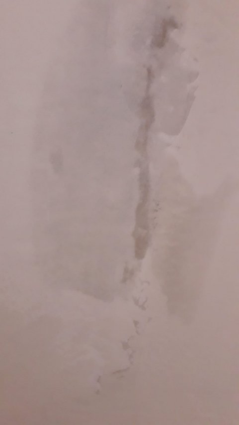

Здравствуйте, прошу вашей помощи! Штукатурка гипсовая под маяк: потолки - Кнауф Ротбант, стены - Волма Слой, вывел на отлично и стены и потолки. Работала далее всегда с Волма Шёлк, но в этот раз дернуло попробовать на поток взять Ветонит ЛР+, протянула ее - ничего, нормально, лампу поднесла - не нравится, есть мелкие недочеты, которые не устраивают - решила, что пошкурю, прогрунтую и нормально будет. Тем временем занялась стенами, а на внутренней стороне арки прошла полосу Ветонитом (просто осталась). Ну, значит потребовалось мне прогрунтовать стены под второй слой шпаклевки, заодно под грунтовку попал этот кусочек с арки и что я увидела - Ветонит размок и вот я подумала, а каким образом теперь делать потолок? ведь она потащится за валиком, а как потом ее красить? Что делать? Это вообще нормально? Кто с таким сталкивался? Это было всё вчера, думал, что высохнет грунтовка и что-то изменится, но нет, пальцем провела и снялся Ветонит (на фото полоса серая) Пожалуйста, помогите потолки на объекте.

валиком пожирней но провести один раз, если мало высохнет пройтись ещё раз или опрыскивателем тоже без фанатизма
Да, лр размокает, грунт, первый слой быстро без возюкания иначе начнет смыватся
Второй слой грунт необходим.
Грунт только не из плохих, к примеру тифигрунт
Сам лично стараюсь лр не использовать, только если она есть.
И под покраску лр делать тот ещё мазохизм
Работал с ним, ни вопросов, ни претензий к этому составу не было.
И ложиться и шлифуется и краситься хорошо. Интересно даже почему так вышло, может просроченный какой состав или левый

Ветонит обычно размокает с гладких поверхностей типа машинной штукатурки и то очень редко Я стараюсь брать Ветонит КР на основе столярного клея. Он дешевле, прочнее, легче мажется. Правда воняет если надолго оставить в ведре. Хотя недавно покупал, а остатки в маленькое ведёрко переложил. Уже стоит 3недели и не воняет.
Иногда затворяю на грунтовке или добавляю латекс, если требуется повышенная прочность.
