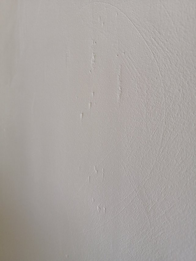

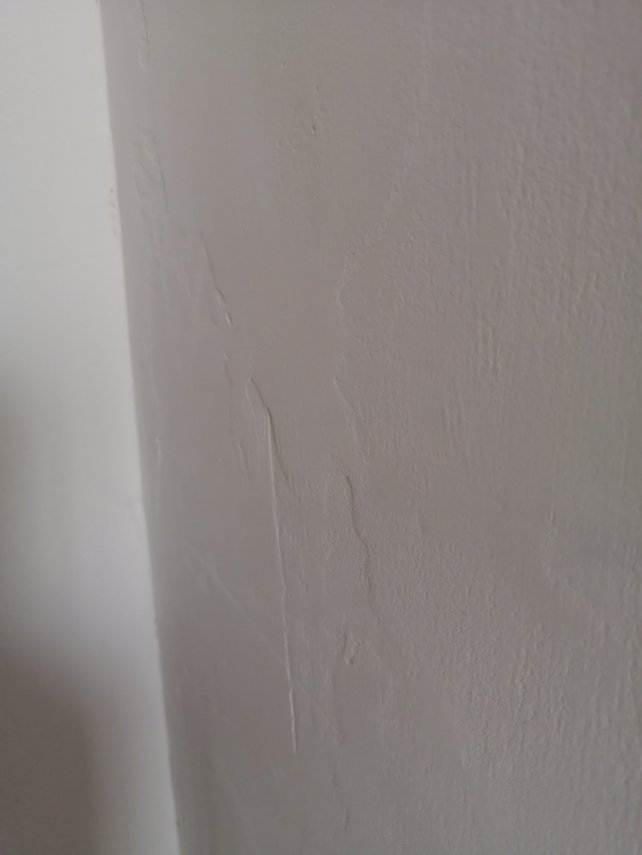

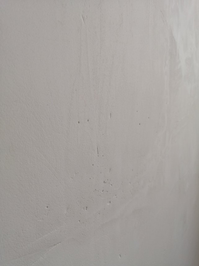

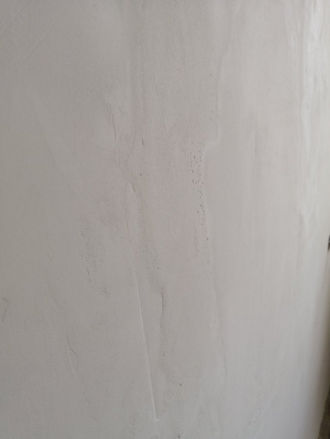

1.Делаем ремонт, мастера заштукатурили стены, после нанесли шпаклёвку. Качество шпаклевки приложу на фото. Если в целом, то шпаклёвка не ровная, имеются борозды, маленькие дырочки (как будто был пузырик и лопнул), всякие мелкие порезы и углубления. После шпаклевки будут обои. Мастера говорят что это не критично, после грунтовки все неровности заполнятся и под обоями ничего не будет видно. Так ли это? Что-то беспокоит, смысл тогда был вообще шпаклевать?)

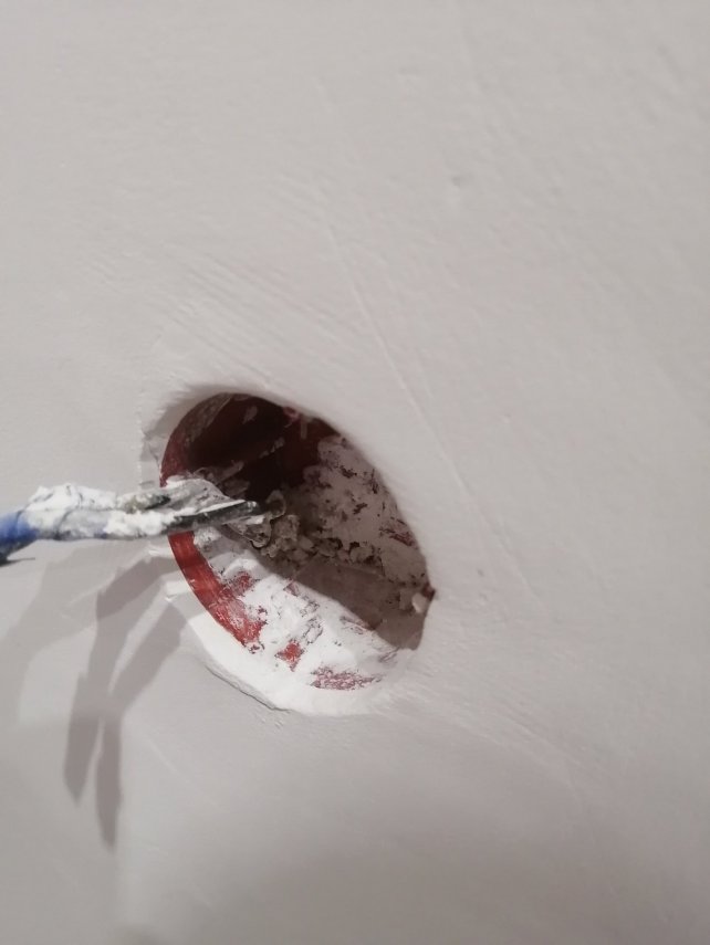

2. И ещё вопрос. В прихожей были не ровные стены, но штукатурить их не стали. Выровняли шпаклевкой. Конкретно было углубление в районе подрозетника. После шпаклевки стало вот так, пол см шпакли (на фото). Не отвалится со временем?

1. Грунтовка не заполнит ямки. Либо тонким слоем дошпаклевать, либо попробовать дошлифовать.
2. Не отвалится. Максимум потребуются саморезы для крепления розетки подлиннее
Благодарю вас за ответ. А если с 1 пунктом не заморачиваться и оставить как есть, после поклейки обоев эти места будут как то заметны? Или подобные косяки обои хорошо закроют?
Дырочки и мелкие борозды через обояи видны не будут, в вот горбы на тонких обоях вполне могут вылезти. Их лучше зашлифовать.
шпатель ровный 40см к горбам приложите.И станет понятно шлифовать или тоненько подшпаклевать.
